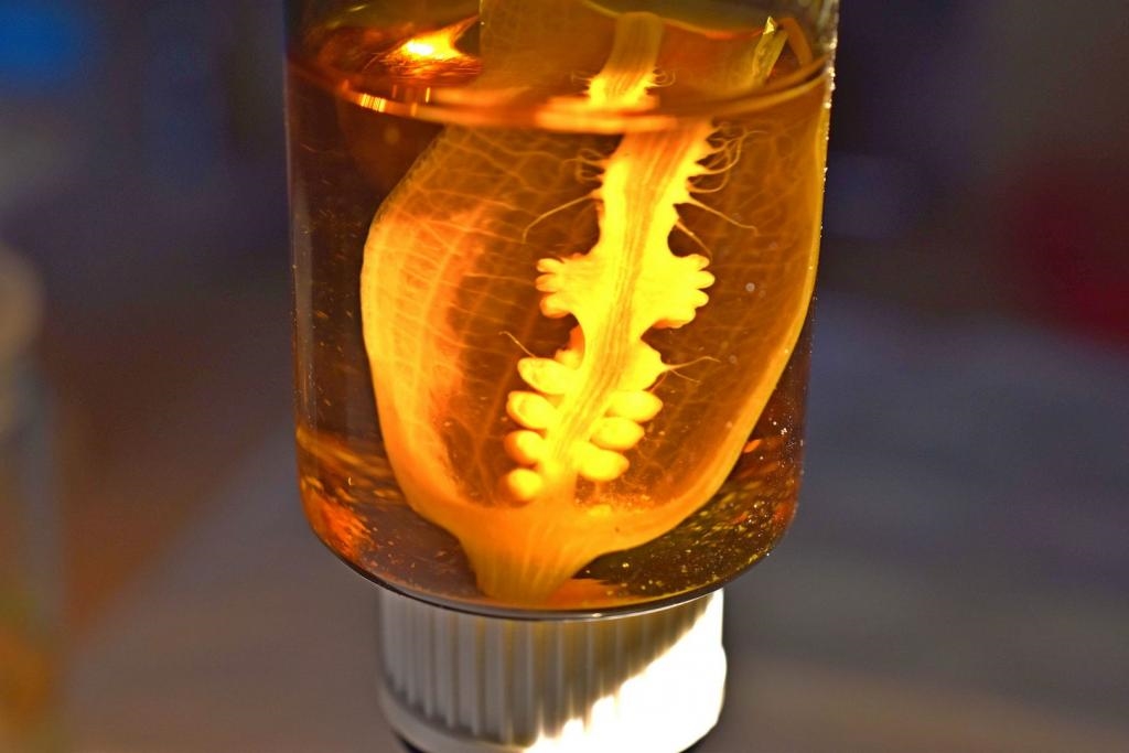

Bild 05 angeschnittener Blütenstand mit Hochblatt, (Längsschnitt)
Die Pflanzenteile liegen in AFE III, das Gemisch hat sich bräunlich verfärbt.

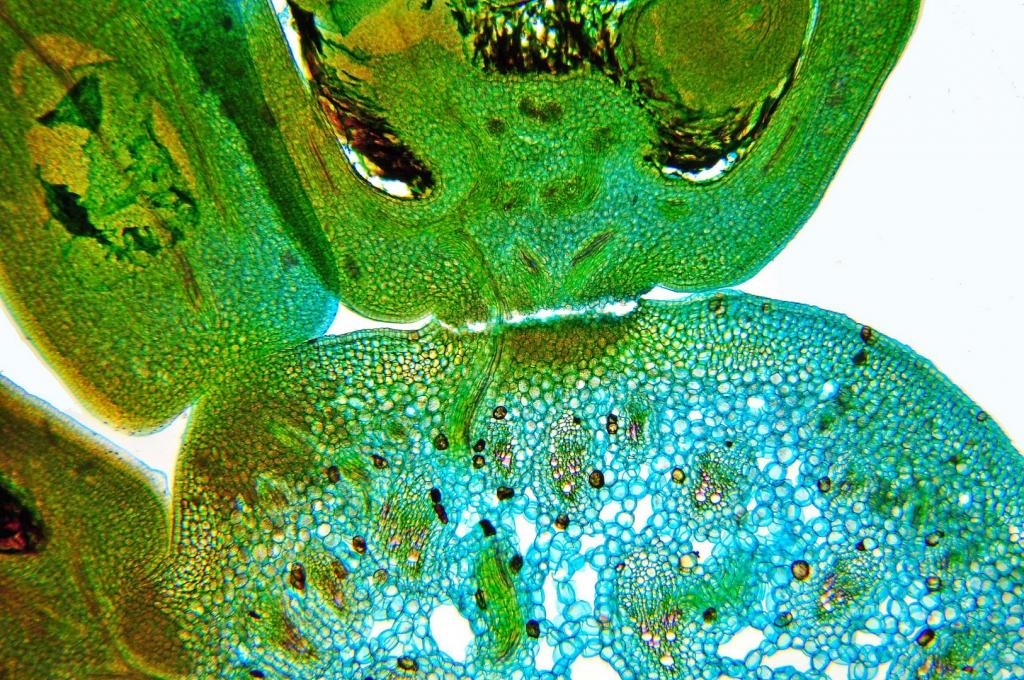

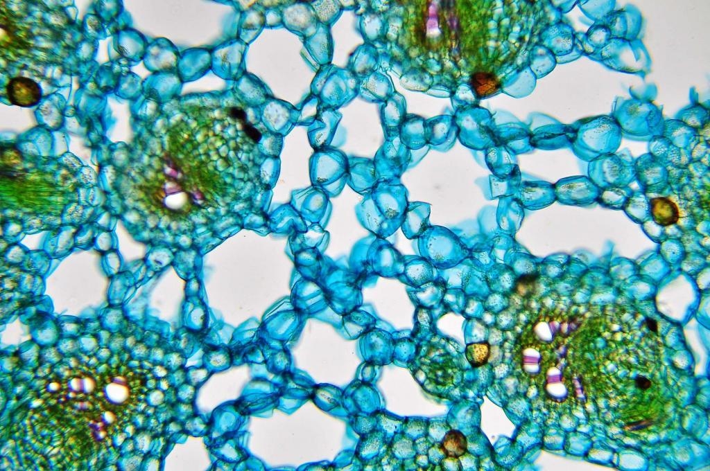

Weibliche Blüte, Querschnitt, 35 µm
Zunächst einmal 1 Bild von einem ungefärbten Schnitt.
Bild 07 Vergrößerung, Gefleckter Aronstab (Arum maculatum)
W-A III - Färbung (Rhodamin B – Acriflavin - Alcianblau)
-   keine Simultanfärbung -
Arbeitsablauf :
1. Probe liegt in 30 % Ethanol.
3. Vorfärbung Rhodamin B 8 Min.
5. Acriflavinlösung (differenzieren bis gerade keine Farbwolken mehr abgehen - Lupenkontrolle) ca. 15 Sekunden !!!
7. Nachfärbung Alcianblau 2 Minute
9. Entwässern mit 2x gewechseltem Isopropylalkohol ( 99,9 % )
10. Einschluss in Euparal.

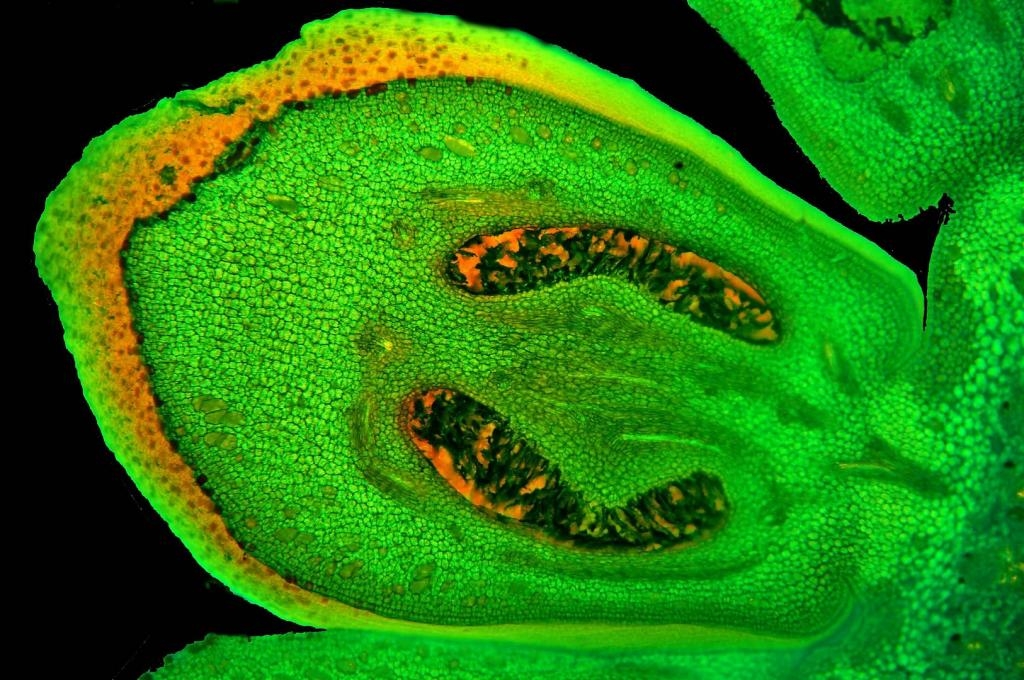

Bild 11 Vergrößerung, Gefleckter Aronstab (Arum maculatum)Bild 29 Auflicht – Fluoreszenzaufnahme
Auflichtbeleuchtung Fluoreszenz iLED 455 nm
LED Modul 455 nm
Erregerfilter: BP 470 nm
Strahlenteiler: FT 477 nm
Fazit meiner Arbeit:
Ich wollte von einem Blütenstand des Gefleckten Aronstabes, die weiblichen Blüten, die fertilen männlichen Blüten und die sterilen männlichen Blüten sowie den sogenannten Kolben (Spadix) mit dem Mikrotom schneiden.
Zeigen kann ich nur die weibliche Blüte im Querschnitt.
Das Schnittmaterial ist trotz langer Lagerung (27Jahre) in AFE III butterweich.
Hier sind wohl nur Paraffinschnitte angesagt.
