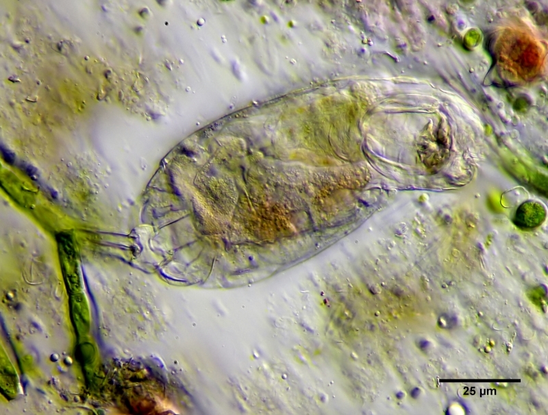

Nach einigen fruchtlosen Ausflügen in die Bestimmungsschlüssel von Cephalodella und Proales bemerkte ich aber die Panzer einiger abgestorbener Exemplare:
Bild 2: L. inermis; leerer Panzer
Nun war klar, dass das Tier in die Gattung Lecane einzuordnen war und ich durfte lernen, dass einige (wenige) Lecane-Arten mit weichem Panzer existieren. Die Form des Fußes mit den ausgeprägten Krallen brachte mich schließlich auf Lecane inermis (= "ungeschützte Lecane").

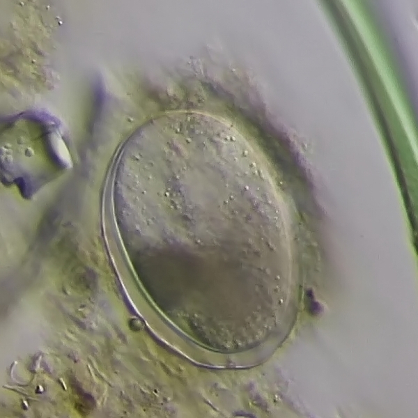

Die dottergefüllten, dunkel gefärbten Zellen können im weiteren gut verfolgt werden und entwickeln sich später zum Verdauungstrakt des Tieres. Sie wandern zum Vorderpol des Eies, an dem später die Kopfseite des Tieres zu liegen kommt.
Bild 8: L. inermis; ca. 2h 30min nach Eiablage (Filmzeit 0:23)
die gefärbten, dottergefüllten Zellen wandern an den Vorderpol
Schließlich haben sich alle gefärbten Zellen am Vorderpol des Eis versammelt. Bei ihrer Wanderung haben sie die große, ursprüngliche Zelle an den anderen Eipol verdrängt. Aus dieser Zelle entwickeln sich später die Geschlechtsorgane des Tieres.

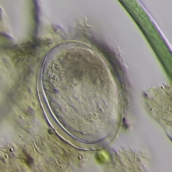

Im folgenden differenziert sich die Form des Tieres immer weiter aus. Der Kopfbereich mit dem späteren Gehirn ist bereits zu erkennen. Am hinteren Pol bildet sich der Fuß des Tieres, der sich dann nach links vorne erstreckt.
Bild 13: L. inermis; ca. 23h 20min nach Eiablage (Filmzeit 3:30)

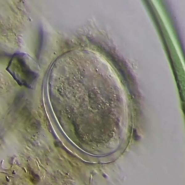

Kopf und Darm differenzieren aus, der Fuß beginnt sich zu entwickeln
Nach ca. 29h sind die ersten Bewegungen des Embryos zu erkennen; die Muskeln beginnen zu funktionieren. Nach 35h sammeln sich am zukünftigen Gehirn die ersten Augenpigmente.

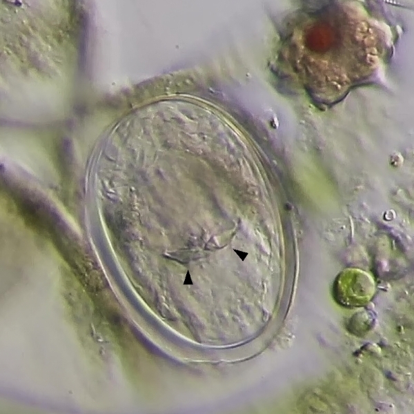

Nach ca. 45h beginnen sich die Hartteile des Kauers (Trophi) abzuscheiden. Dabei machen die Rami den Anfang.
Bild 14: L. inermis; ca. 45h 15min nach Eiablage (Filmzeit 6:47)
Im Mastax beginnen sich mit den Rami (Pfeilspitze) die Hartteile des Kauers abzuscheiden
große Aktivität in den beiden Magendrüsen (Asterix)
Die Entstehung der Kauerteile sind sehr gut zu verfolgen, da das Tier während der Entwicklung der Hartteile erstaunlich still hält. Wahrscheinlich ist das für den Abscheideprozess der Kauerteile notwendig. Nach den Rami entwickeln sich die Unci. Interessant fand ich, dass die Hartteile nicht - ausgehend von einem Ende - langsam wachsen, sondern die gesamte Struktur überall gleichmäßig immer deutlicher erscheint. Möglicherweise kann man hier "Turings Diffusions-Reaktionsmodell" (mathematisches Modell zur biologischen Strukturbildung) live bei der Arbeit verfolgen. Spannend fand ich auch die große Aktivität in den beiden, an den Mastax anliegenden Magendrüsen.
