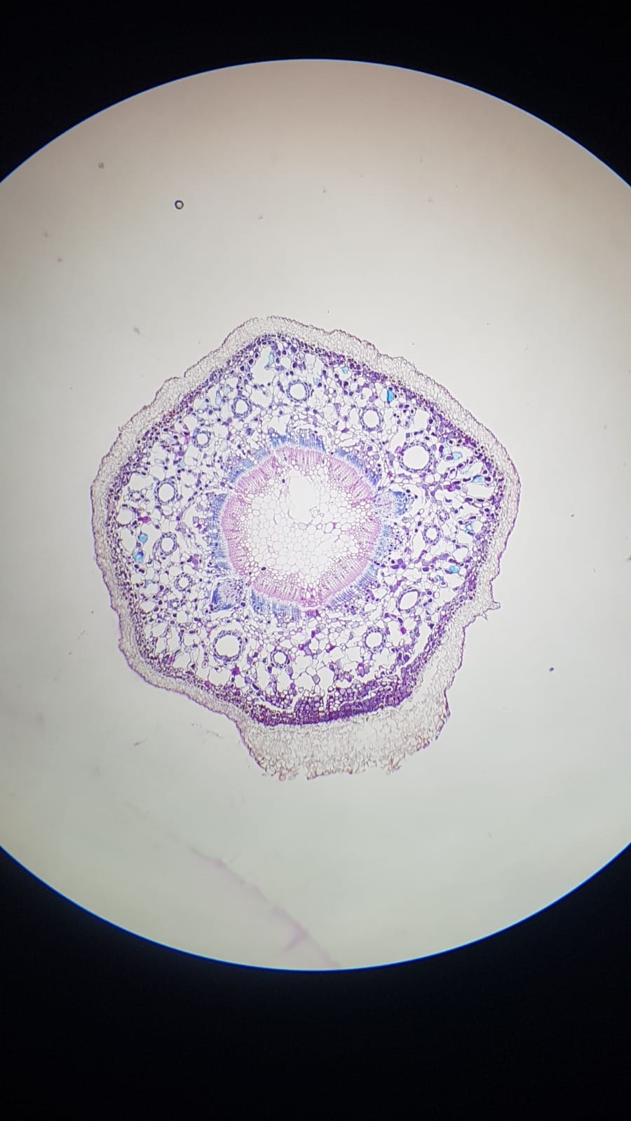

ich hab' mir eben ein paar meiner im letzten Jahr selber angefertigten Präparate angeschaut. Dabei hab' ich folgende Aufnahme (mit dem Smartphone freihand durchs Okular) gemacht:
Kommt wer darauf was das sein könnte? Ist denk' ich nicht so schwer.
Alex
Botanik, vorrangig heimische Wildpflanzen, die Morphologie der Sporen, Pollen, Blüten, Früchte und Samen, Blütenökologie, Kryptogamen im Allgemeinen;
mikroskopische Hilfsmittel: optimiertes LZOS MBS-10 und ein gut ausgestattetes LOMO Biolam;
Hallo Alex,
Färbung Methylenblau? Für Zwiebelhaut sieht es mir zu schuppig aus.
Alex H.
Zwiebelhaut ist es nicht, wär' ja auch zu einfach da ein "Klassiker"  ;)
Für Tipps ist es zwar noch etwas früh, da du aber die Färbung angesprochen hast muss ich fairerweise zumindest sagen dass das Präparat ungefärbt ist.

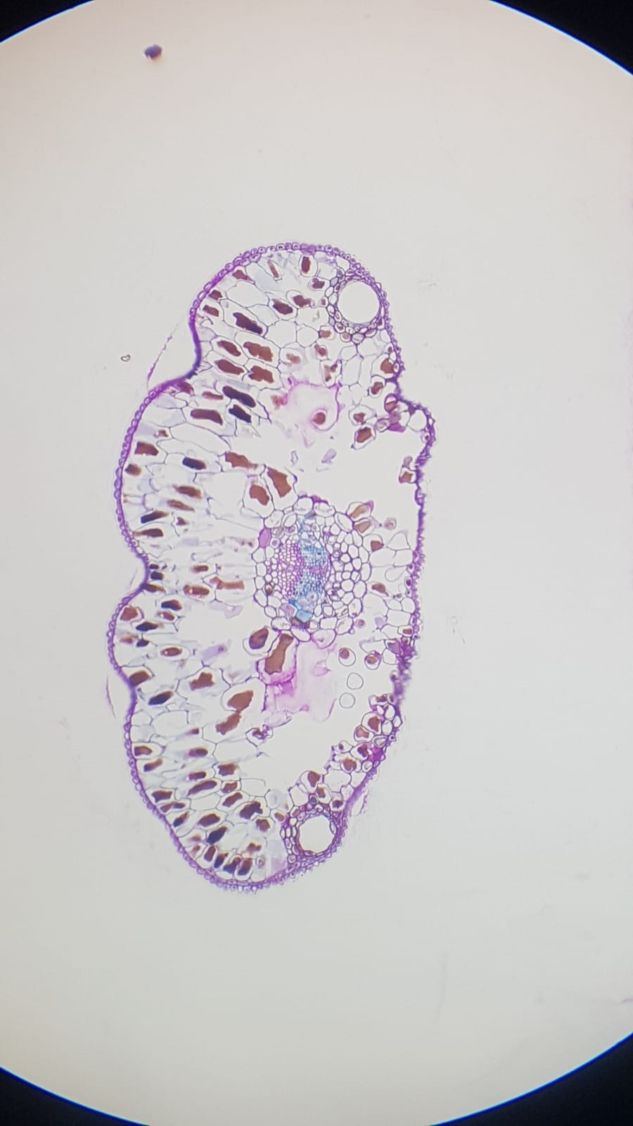

scheint doch nicht so einfach zu sein wie ich mir anfänglich gedacht hab'. Deshalb ein weiteres Handyfoto und ein paar Hinweise:
Beim Objekt handelt es sich nicht um einen Schnitt, sondern um eines meiner "morphologischen Präparate". Deshalb auch die vielen unscharfen Bereiche. Das Präparat ist naturgemäß zu dick um ohne Stacking alles scharf abbilden zu können. Wie bereits oben geschrieben hat das Präparat trotz Fixierung in Ethanol und Entwässerung in Isopropanol seine natürlichen Farben behalten. Eingedeckt habe ich in Euparal.
Alex
Hallo Alex,
dann sind wir wohl bei einem Blütenblatt?
Gruß, Heiko

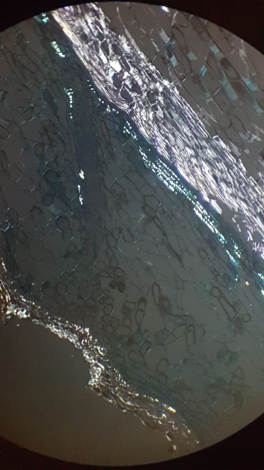

Blütenblatt im Sinne einer weiten Definition stimmt. Das Bild zeigt Staubblätter. Erkennt jemand anhand einer Besonderheit die Art oder die Familie?

da das Rätsel entweder zu schwer, zu speziell oder zu wenig interessant ist hier die Auflösung:
Das Foto zeigt die Staubblätter der Gemeinen Wegwarte (Cichorium intybus).
Wie bei allen Korbblütlern stehen die Zungenblüten dicht beisammen und erwecken den Eindruck einer einzelnen Blüte. Die Staubblätter sind miteinander verwachsen und umhüllen den unteren Bereich des Griffels.
Mein Präparat beinhaltet nicht eine gesamte einzelne Zungenblüte, sondern nur die blauen Staubblätter (Androeceum) und die Fruchtblätter (Gynoeceum).
Die ebenfalls röhrenförmig miteinander verwachsenen Blütenblätter (Corolla bzw. Petalen) und den Fruchtknoten habe ich entfernt, da dadurch das Präparat zu dick geworden wäre und zudem meine verfügbaren Deckgläser nicht groß genug waren.
