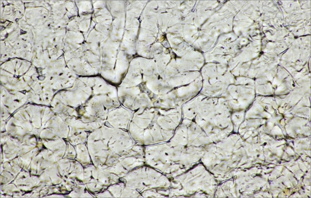

ich habe mich in den Weihnachtsferien mal über meinen Weihnachts-Naschkorb hergemacht und ein paar Nuss-Schalen dünngeschliffen.
Obwohl die drei Kandidaten stammesgeschichtlich weit von einander entfernt sind, sind doch die Bilder überraschend ähnlich.
Am schönsten ist mir die Kokusnuss gelungen. Bei ihr ist es auch am einfachsten eine plane Fläche anzuschleifen, bevor man ein Schalenstück auf einen Objektträger klebt. Bei den beiden anderen -Walnuss und Haselnuss- ist es sehr viel schwieriger an den stärker gerundeten und viel dünneren Schalenstücken plane Flächen anzuschleifen. Die Schliffe keilen etwas aus, aber es finden sich auch hier brauchbare Stellen. Ich habe trocken auf Naßschleifpapier geschliffen, um ein Quellen der immer dünner werdenden Schliffe zu vermeiden und auch um Zeit zu sparen.

Und hier die Bilder (alle mit dem Apo 40/0,95 von Zeiss-Jena als Einzelaufnahmen fotografiert):
1. Kokusnuss (Cocos nucifera) im Hellfeld
2. dgl. im X-Pol + RotI
3. Haselnuss (Corylus avellana)

die Schliffe sind ca. 30µm dick.
Hallo Bob,
das Gießener Format (48x28 mm) ist für Dünnschliffe konzipiert. Ein Normalobjektträger (76 x 26 mm) ist viel zu lang. Selbst beim Gießener Format schleift man sich bei Handschliffen die Außenränder trübe und die Ecken rund. Mit dem Normalformat würde man ständig anecken am Schleifpapier. Professionelle Schleifmaschinen sind auch oft für dieses Format angepasst und auch auf dem Drehtisch eines Polmikroskopes kommt man mit diesem kürzeren Format besser zurecht. Da Dünnschleifer i.d.R. nicht ganz so stark vergrößern und auch keine DF benutzen, sind die OT mit 1,35mm auch ein Drittel dicker als normale, damit sie bei der rauen Beanspruchung des Schleifens nicht so leicht zerbrechen. Auch das würde bei dem ungünstigeren Seitenverhältnissen des Normalobjektträgers viel öfter passieren.
Bei den Haselnüssen und Walnüssen habe ich jeweils mehrere Schalenstücke auf einen OT geklebt und das auch in unterschiedlichen Orientierungen (auch Querschnitte), bei den Kokosnüssen habe ich mit der Locksäge 18mm "Knöpfe" ausgesägt und nur einen pro OT verarbeitet und mit einem runden 20mm DG abgedeckt. Querschnitte habe ich davon auch hergestellt, aber auch immer nur einen pro OT, weil die Schale ja deutlich dicker ist. Die Bilder im Eingangsbeitrag sind von so einem Querschnitt. Die "Knöpfe" sind heute erst fertig geworden.
Anbei noch zwei Fotos von der Kokosnuss:
1. ein Übersichtsbild mit dem 6,3er Objektiv, das schön zeigt, welche Verflechtungen die Steinzellen eingehen, um diese zähe Schale bilden zu können
2. Ein Leitbändel mit Schraubentracheen.
