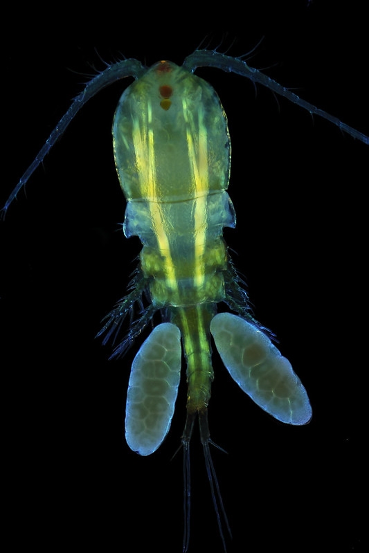

Ruderfußkrebse habe ich bisher immer gemieden, da diese auch nach Ethanol-"Fixierung" dazu tendieren sich zu bewegen. Nun gebe ich Ethanol erst unter dem Deckglas zu, gehe in die Küche, spüle ab oder verbringe andersweitig eine halbe Stunde. Nach einer halben Stunde befinden sich die Muskeln in einer "entgültigen" Position. Ein Deckglas mit optimalen Abstandshaltern ist natürlich Voraussetzung.
Mein allererster Versuch Hellfeld/Pol (ohne eine halbe Stunde zu warten, die Antennen sind deswegen angelegt):
Versuch Nummer zwei im Dunkelfeld/Pol:
Nummer drei auch im Dunkelfeld/Pol:

Eine Frage: welches Objektiv verwendest du? Die Viecher sind ja schon ganz schön groß und offensichtlich zu groß um ganz ohne Beschnitt "auf die Platte" zu kommen.

Ich habe hier das SPlanApo 4 benutzt. Die Tiere sind in der Tat räumlich sehr ausgedehnt. Ich muss mich aber auch auf die größeren Exemplare beschränken, weil sich die kleineren nicht unter dem Deckglas (mit den kleinsten Wachsfüsschen) festlegen lassen.
Ich habe zwar auch das SPlan FL2, aber das nehme ich nur ungern her.

mein Favorit ist das 3.Foto. Da sieht man schön, dass der kleine Kerl blitzeblau ist ;D
