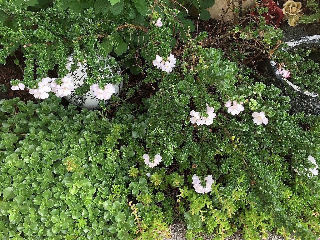

Liebe Pflanzenfreunde,
seit einigen Jahren steht in unserem Garten an sonniger Stelle ein kleiner Strauch mit immergrünen Blättern, der uns im Sommer mit großen, weißen Lippenblüten erfreut. Verkauft wurde er als Tasmanische Bergminze, ein - wie ich finde - zumindest etwas irreführender Name, da Bergminze sofort an die Gattung Calamintha (Steinquendel) denken lässt, was hier nicht korrekt ist. Aber so ist das halt mit den Trivialnamen.
Korrekter ist Australische Strauchminze oder eben Prostanthera cuneata und ja, mit Minze (Menta) haben beide nix zu tun ... außer eben, dass alle drei Arten zur Familie der Lippenblütler (Lamiaceae) gehören.
Die kleinen Blätter haben mich schon immer gereizt, da sie mit auch makroskopisch sichtbaren Drüsenhaaren besetzt sind und der Busch ist mittlerweile so groß, dass meine Frau ein Ästchen nicht vermissen wird.
Wie immer zunächst zur Pflanze selbst
Prostanthera cuneata, die Australische Strauchminze (andere Trivialnamen sind Tasmanische Bergminze, Alpiner Minzebusch oder Raue Minze) ist eine strauchige Blütenpflanze aus der Familie der Lamiaceae. Die Art wurde erstmals 1848 vom Botaniker George Bentham in Prodromus Systematis Naturalis Regni Vegetabilis beschrieben. Sie kommt in alpinen und subalpinen geschlossenen Heide- und Strauchlandschaften auf granitbasierten Böden in Neusüdwales und Victoria vor. Dabei findet man sie oft zusammen mit dem Schnee-Eukalyptus (Eucalyptus pauciflora). In Tasmanien ist die Art im staatlichen Artenschutzgesetz von 1995 als "vermutlich ausgestorben" aufgeführt.
Bild 1: Die Australische Strauchminze in unserem Garten

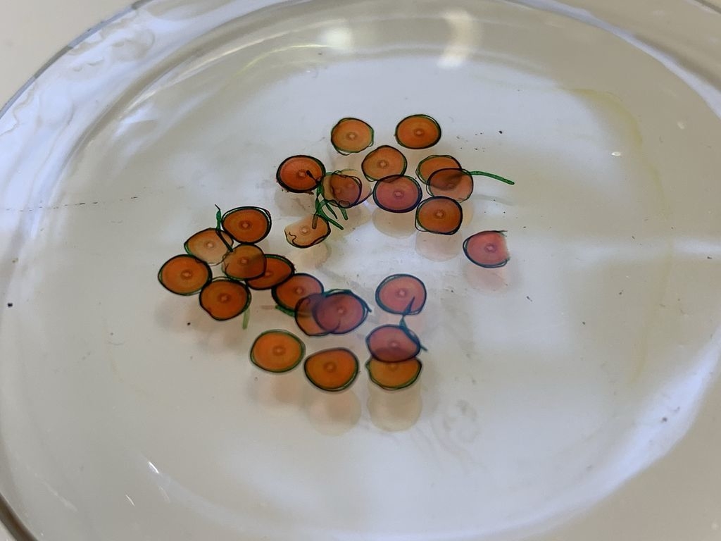

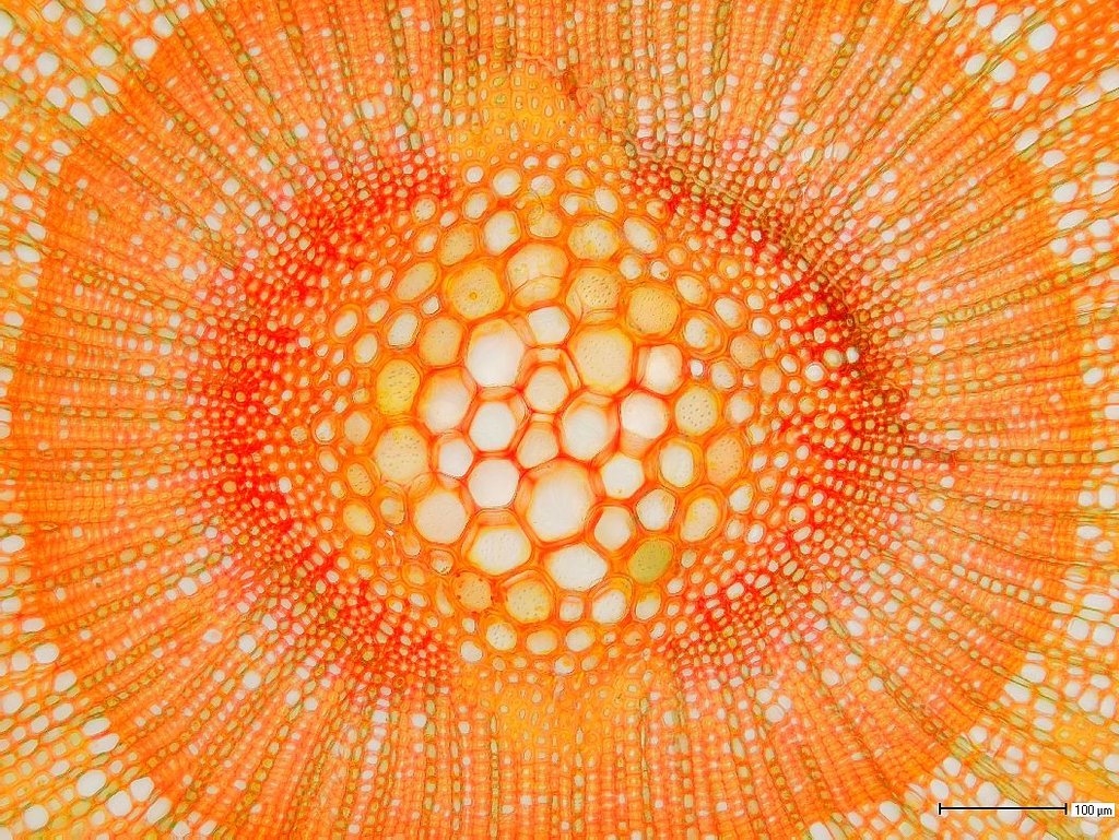

Hier die Informationen zur Präparation
Geschnitten habe ich den frischen Spross freistehend und das frische Blatt in Möhreneinbettung auf dem Tempelchen (Zylindermikrotom im Halter als Tischmikrotom) mit Leica Einmalklingen 818 im SHK Halter.
Die Schnittdicke beträgt ca. 50µm.
Fixiert wurden beide Schnitte für ca. 18 Stunden in AFE. Nach Überführen in Aqua dest. waren die Schnitte dann bereit für die Färbung, trotz der ätherischen Öle in den Drüsenhaaren war eine Behandlung mit z.B. Eau de Javel nicht notwendig.
Gefärbt habe ich mit W-Asim III nach Klaus Hermann für ca. 15 Minuten mit einmaligem leichten Erwärmen. Anschließend habe ich gut mit Aqua dest gespült und für ca. 4 Stunden sanft in Aqua dest differenziert.
Eingedeckt wurden die Schnitte nach gründlichem Entwässern mit reinem Isopropanol wie immer in Euparal.
Bild 6: Die fertig gefärbten Schnitte liegen zum sanften Differenzieren im Aqua dest.

Fangen wir mit dem Spross an! Eines sei vorweg gesagt: als alpiner Strauch zeigt die Australische Buschminze ein langsames Wachstum und hat ein sehr dichtzelliges und somit hartes Holz. Dies führt auch im Rahmen eines schonenden Präparationsprozesses mit stufenweisem Konzentrationswechsel etc. dazu, dass sich das Phloem und vor allem das hier noch vorhandene Rindenparenchym und das abschließende Periderm schüsselartig aufwölben. Der Versuch, die Schnitte, wie von Gärtner und Schweingruber in "Microscopic Preparation Techniques for Plant Stem Analysis" empfohlen, zwischen Daumen und Zeigefinger zu glätten, führte nicht zum gewünschten Erfolg. Die Anatomie der äußeren Gewebe ist also nur am frischen Schnitt sauber zu erkennen.
Hintergrund ist hier die während der Präparation unter Alkoholeinfluss einsetzende Schrumpfung der parenchymatischen Gewebe. Da das Xylem nicht in gleichem Maße - wenn überhaupt - schrumpft, entstehen die typischen Aufwölbungen. Was hätte hier ggf. helfen können? Wohl nur, die kleinen Schnitte in Viertelsektionen zu zerteilen, um ein wenig die Spannung heraus zu nehmen.
Hier also der Spross wie gewohnt von der Übersicht zum Detail jeweils im frischen und gefärbten Schnitt.
Bild 7: Fast der gesamte Schnitt in der Übersicht, W-Asim II Klaus, gestapelt
Die Aufnahme ist mit einem 4x CPlan gemacht, das 5x NPlan schneidet schon zu viel ab. Die Qualität ist daher, trotz Stapeln und Nachbearbeitung eher mäßig.

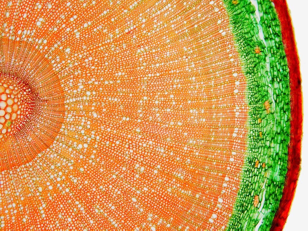

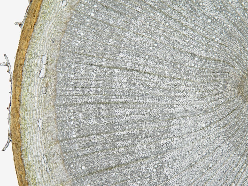

Wie oben schon geschrieben, sehen wir einen vierjährigen Spross mit einem Durchmesser von etwa 3,5 mm, bedingt durch das langsame Wachstum dieser Art. Die Jahresringe sind schön zu erkennen und im zweiten Jahr ist der Zuwachs mit Abstand am größten. Dies geht mit der im selben Jahr erfolgten weiteren Verzweigung des Ästchens einher und stellt wohl eine ausreichende Versorgung sicher. Auch die angesprochene Schüsselbildung ist leider bestens zu erkennen.

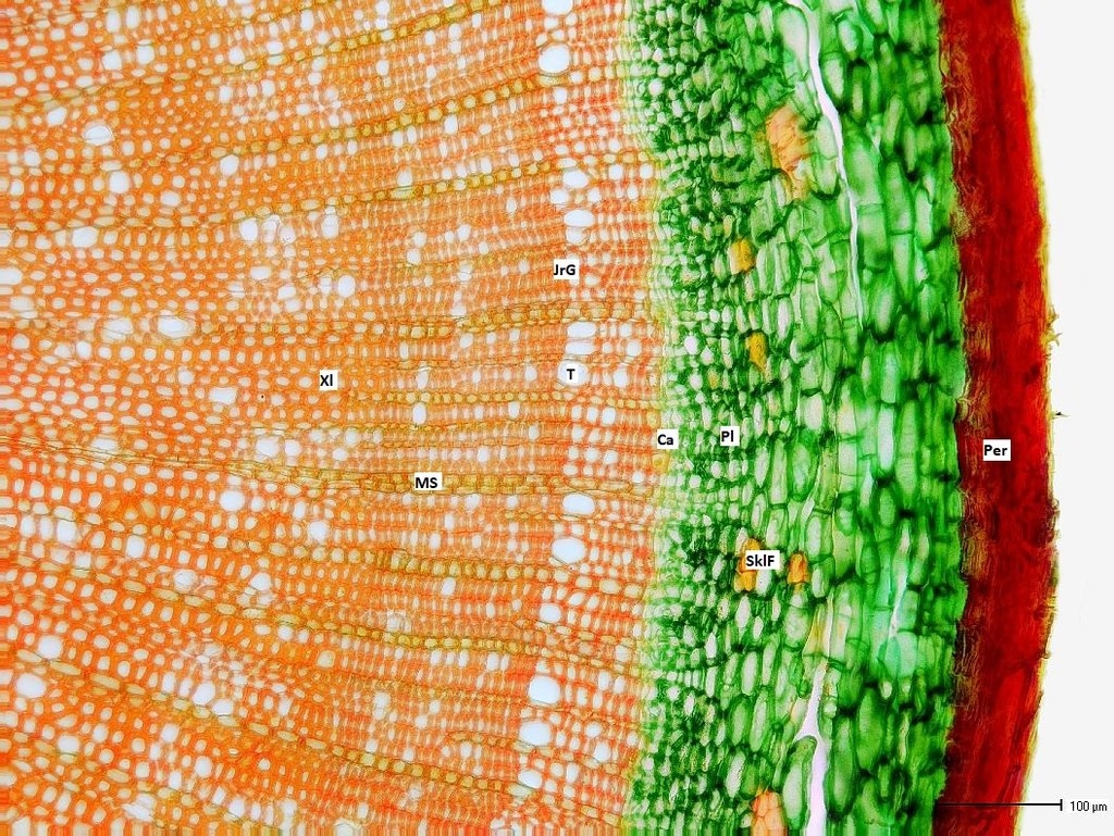

Bilder 8a-f: Ein genauerer Blick, nun auf entsprechende Ausschnitte des Sprosses, Bilder 8b,c & d ungefärbt, Bilder 8d & f mit Beschriftung, alle Aufnahmen gestapelt
Der Spross zeigt unter einem komplett ausgeprägten Periderm mit einem Phelem aus vielen Lagen sehr dünner Zellen, gefolgt von jeweils einlagigem Phellogen und Phelloderm ein intaktes Rindenparenchym mit eingelagerten Chloroplasten. Auch das Periderm selbst ist noch nicht eingerissen und intakt.
Auf dem Periderm liegt bei den ungefärbten Schnitten eine Struktur auf, die im polarisierten Licht aufleuchtet, wie wir es von sklerenchymatischen Geweben kennen. ich bin mir ob der Form nicht ganz sicher und habe mich bei der Benennung zwischen Pilzhype oder Trichom entscheiden müssen. Die Entscheidung ist zu Gunsten des Trichoms ausgefallen, da ein Pilzbefall anderweitig in keinster Weise zu erkennen war.
Zwischen Rindenparenchym und Phloem finden wir einen Ring von scklerenchymatischen Fasersträngen oder Steinzellen. Diese sind nun im gefärbten Schnitt besser zu erkennen. Das Phloem ist wie zu erwarten ebenfalls von Markstrahlen durchzogen und liegt auf dem kaum zu erkennenden Cambium auf. Darunter das kleinzellige Xylem mit ebenfalls recht kleinen Tracheiden die sich besonders am Anfang eines jeden Jahresringes, dem Frühlingsgewebe, zeigen. Dazwischen liegen ebenfalls die Markstrahlen.
Informationen zu den Abkürzungen in den beschrifteten Bildern 8d & f sowie den folgenden beschrifteten Bildern findet Ihr wie immer auf der Webseite des MKB: Tabelle mit den Kürzeln und den zugehörigen allgemeinen Erläuterungen.

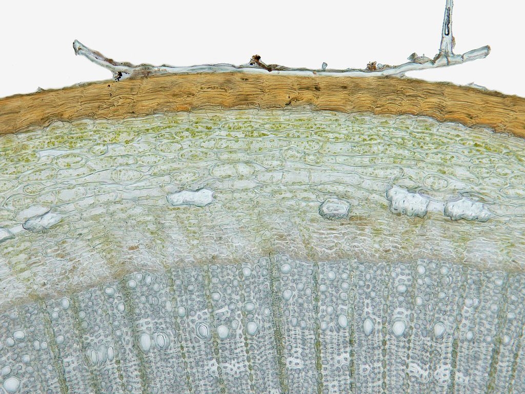

Bilder 9a,b: Rindenparecnchym und Periderm im Detail am frischen Schnitt, Bild 9b mit Beschriftung
Hier noch einmal die beiden äußeren Gewebe, die feine Schichtung des Phellems ist besonders gut zu erkennen. Der Aufbau dient in der alpinen Heimat der Pflanze sicher dem Schutz der darunter liegenden Gewebe vor zu hoher UV-Einstrahlung. Schön ist auch der Übergang vom Rindenparenchym ins Phloem mit den an der Grenze liegenden sklerenchymatischen Zellgruppen zu erkennen. Im Phloem sehen wir nur in den Zellen der Markstrahlen noch einige Chloroplasten.
Bilder 10a,b: Das Markparenchym, wieder im frischen und gefärbten Schnitt und ebenfalls gestapelt
Schön anzusehen, aber unspektakulär. Eingelagerte Reservestoffe wie z.B. Stärke sind nicht zu finden.

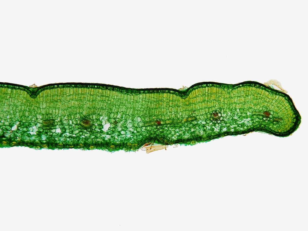

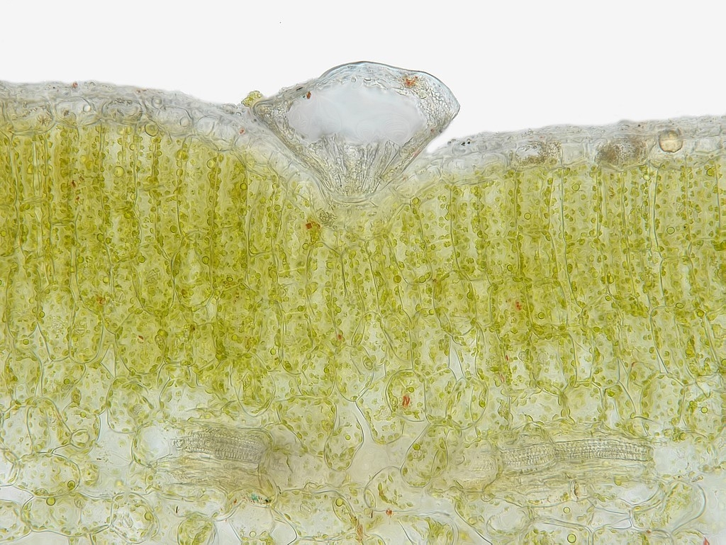

Werfen wir nun einen Blick auf das Blatt im Querschnitt. Besonders auffällig sind hier die schon mit bloßem Auge zu erkennenden Drüsenhaare, die Schnitt und Präparation mehr oder weniger gut überstanden haben.
11a,b: Das Blatt mit Blattrand im Überblick, Bild 11a vom ungefärbten, frischen Schnitt
Schon in der Übersicht fällt neben den Drüsenhaaren und ihren Gruben aus bis zu fünf Zellreihen umfassende Assimilationsparenchym und die dicke Cuticula auf.

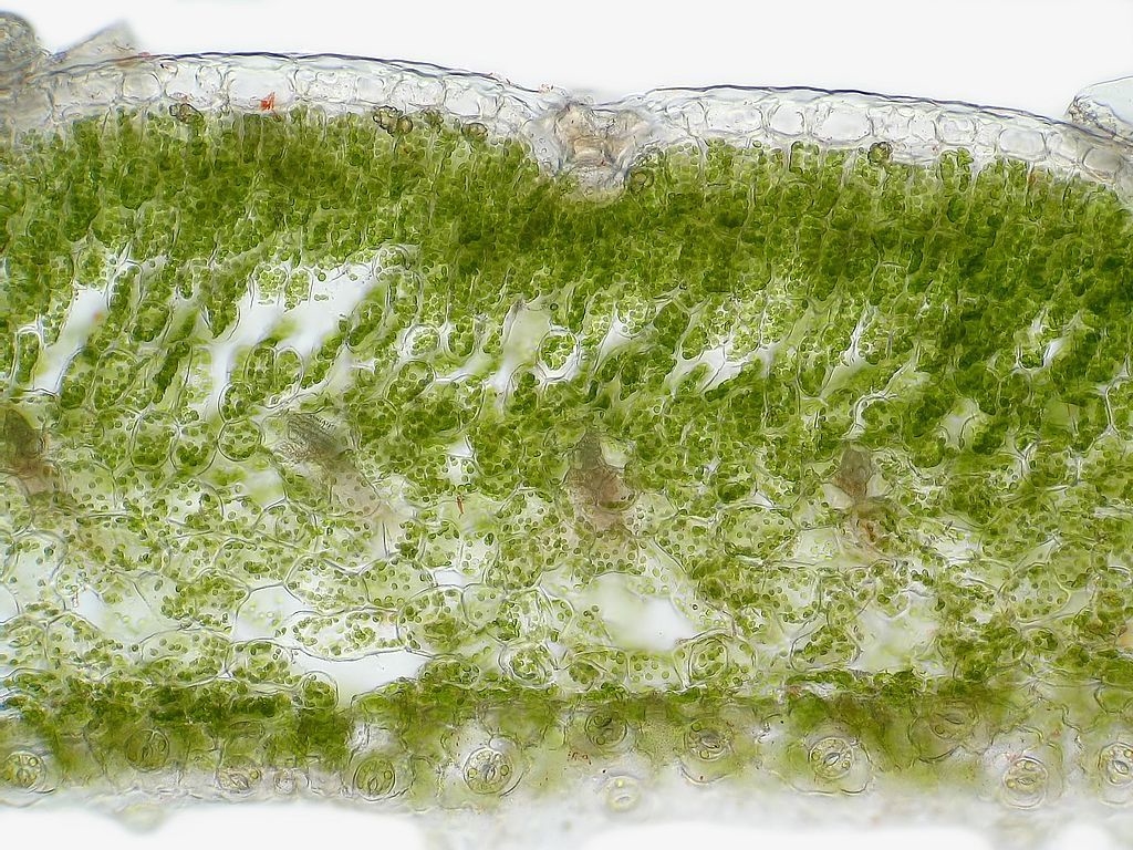

12a-d: Der Blattquerschnitt im Detail, Bilder 12a & b vom ungefärbten, frischen Schnitt, Bilder 12 b & d mit beschriftung
Wir sehen den typischen Aufbau eines bifazialen Blattes mit einigen leichten Abwandelungen. Von der Blattoberseite zur Unterseite finden wir eine einreihige Epidermis mit dicker Cuticula und Einsenkungen, in denen die Drüsenhaare sitzen, die wir uns im Folgenden noch genauer ansehen werden. Dabei dient die dicke Cuticula in Anbetracht des Habitats der Pflanze sicher sowohl dem UV als auch dem Verdunstungsschutz.
Darunter folgt das schon angesprochene und mit bis zu fünf Zellreihen sehr stark ausgeprägte Assimilationsparenchym, dessen Chloroplasten in den frischen Schnitten besonders gut zu erkennen sind. Die aufgrund der geringen Größe der Blätter relativ kleine Blattfläche macht Prostanthera cuneata somit wohl durch die dicke des Assimilationsgewebes wett; wieder eine Anpassung an den alpinen Standort mit seiner hohen Lichtintensität.
Unter dem Assimilationsparenchym folgt das Schwammparenchym, das auch leicht verdickt ist. Dazwischen liegen die erstaunlich kleinen Leitbündel die viele Querverbindungen haben. Diese sind im Querschnitt längs getroffen und tauchen in jedem meiner Schnitte mehrfach auf.
Den Abschluss an der Blattunterseite bilden wieder Epidermis und eine dünnere Cuticula. Darin eingelagert finden wir viele kleine Stomata mit nicht nennenswert ausgeprägten substomatären Interzellularräumen.

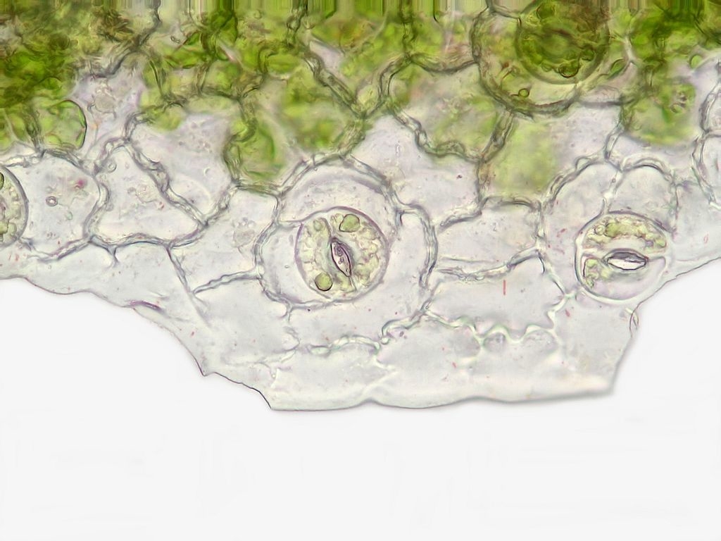

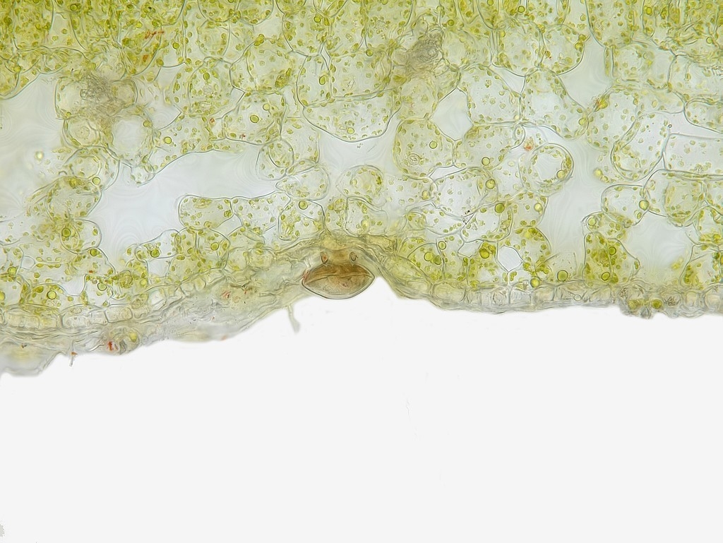

Zum Schluss sind die Stomata dran!
Bilder 15a,b: Stomata am frischen, ungefärbten Schnitt
Hier wieder zwei ältere Aufnahmen. Bei dem betroffenen Schnitt ist Epidermis auf der Blattunterseite etwas ausgerissen und umgeschlagen. Dies zeigt schön die kleinen Stomata mit ihren Nebenzellen und den Chloroplasten, die die Energie für den Öffnungsmechanismus bereit stellen.
