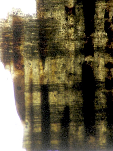

Ich habe gerade mal die undefinierbaren Einschlüsse um den Käfer fotografiert. Die Bilder sind unbearbeitet, vielleicht hat jemand eine Idee.
liebe Grüße,
Simon
Hallo Simon,
ganz sicher kann man es nicht sagen - ich vermute eine "schmutzige" Luftblase und darunter etwas Pflanzliches (Sternhaar???) das andere sind Fremdkörper (Harzbestandteile?)
Tolle Bilder, wenn man berücksichtigt im Bernstein drin. Ich habe bei der großen Bernsteinausstellung im Naturkundemuseeum Stuttgart viele Mikroaufnahmen gesehen die nicht besser waren. Und das mit toller Ausrüstung.
Soki
Hey Klaus,
deine Vermutung könnte definitiv zutreffen. Die Strukturen sind jedenfalls wirklich seltsam.
Vielen vielen Dank für deine netten Worte, das ehrt mich sehr. Man muss nur berücksichtigen, dass ich gezielt recht klare Steine mit ,,photogenen" Einschlüssen erwerbe.
Ich freu mich jedenfalls tierisch über dein Lob und hoffe sehr, dass ich in naher Zukunft noch einige Tricks und Kniffe entdecke, die meine Fotos verbessern.
