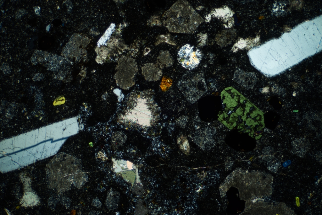

mein Beitrag war eigentlich gar kein zu lösendes Problem, sondern ein Vergleich zweier völlig unterschiedlicher Kamerasysteme. Aus meiner aktuellen Nutzererfahrung kann ich nun berichten, wie einfach auch schwierige Pol-Aufnahmen (bspw. dunkle Grundmatrix mit mafischen Mineralen und ein paar Feldspäte) mit einer USB-Kamera von der Hand gehen => du speicherst was du siehst und fertig!
Die sofort verfügbaren Bilder der Vollformatkamera enttäuschen bei diesem Anwendungsfall im dunklen Bereich (Grundmatrix total schwarz, Feldspäte gehen unter) ein zusätzliches Nachbearbeiten ist unumgänglich => bei normalen Hellfeldaufnahmen hat die Vollformatkamera zweifelsohne die Nase ganz klar vorn.
Mal ein Beispielbild von der Vollformatkamera:
und ein Bild nach Bearbeitung der RAW-Daten:
Das Ergebnis ist schon ok, wenn auch es für mich nicht nur zwei Klicks sind.
Zum Vergleich das gleiche Bild (3.2x statt 2.5x Objektiv) mit der µEye-Kamera aufgenommen, keine nachträgliche Bearbeitung nur Verkleinert auf 1024 Pixel:
Da ich gerne dazulerne kann mir vielleicht jemand zeigen, wie es mit wenigen Klicks geht, am liebsten mit nur zweien ;-). Vielleicht kann jemand auch aus den überbelichteten Bildern etwas herausholen?

Lieber Erik,
ich bin nun kein Experte für Polfototgrafie, deshalb stehe ich hier etwas auf dem Schlauch. Wenn ich Dich richtig verstehe, willst Du aussagen, dass die VF-Kamera (Goliath) schlechter geeignet ist als die c-mount-Kamera (David).
Um die Bilder besser vergleichen zu können, habe ich einmal einen Ausschnitt genommen und die Bilder in die gleiche Lage gebracht. Was ist denn an dem Bild der VF-Kamera schlechter oder gar falsch? Vielleicht achte ich nicht auf die richtigen Details, aber das kontrastreichere Bild der VF-Kamers erscheint mir sogar differenzierter. Die mit 1 gekennzeichnete Struktur säuft zwar etwas im Schwarz ab, der grüne Kristall 2 ist aber dafür doch differenzierter. So kommt es mir zumindest mit meinem nicht allzu sehr polgeschulten Auge vor.
Hezrliche Grüße
derda
genau, du hast es richtig erkannt. Es geht nur um die dunklen Bereiche und die Betrachtung der Sofortbildergebnisse ohne nachträgliche Bildbearbeitung. In dem letzten Beitrag von mir siehst du ja den Unterschied zwischen be- und unbearbeiteten RAW-Daten der VF ganz gut. Da schlägt sich David, verglichen mit Goliath, mehr als nur gut. Da hat die kleine Kamera einfach die Nase vorn. Nebenbei bemerkt sind sogar Handyaufnahmen durchs Okular dann im dunklen Bereich differenzierter als die VF.
Ich schiebe noch Bild mit einer Aufnahme des gleichen Bildausschnittes, den ich mit der USB-Kamera mache zum Vergleich nach.
