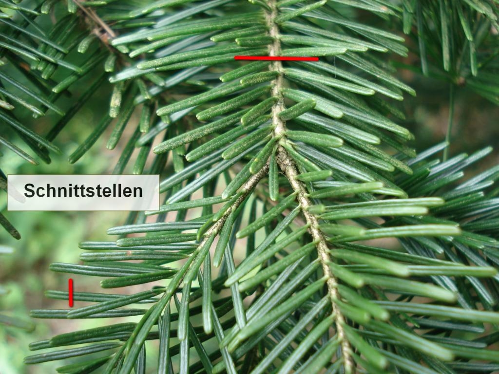

Bild 03 Nadelblätter von Abies nephrolepis
Foto: H.-J_Koch
Die nadelförmigen Blätter sind flach und leicht biegsam und tragen auf der Unterseite oft zwei helle Stoma-Bänder. Die Nadeln werden acht bis elf Jahre alt. Mit ihrem verbreiterten Fuß sitzen sie unmittelbar auf den Ästen.
Die dunkelgrünen, geraden Nadeln werden 1 bis 3 Zentimeter lang und 1,5 bis 2 Millimeter breit. Sie sind an der Basis verdreht und stehen spiralig angeordnet an den Zweigen. Die Nadelspitze ist sehr variabel und kann sowohl eingekerbt als auch spitz zulaufend sein.
Meine Probe stammt aus dem Arboretum am Nordwestrand des Harzes bei Bad Grund (Landkreis Göttingen, Niedersachsen).
Die Pflanzenteile liegen seit Juni 2014 in einem AFE III – Gemisch.

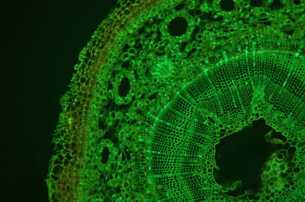

Bild 08 Autofluoreszenz, Ostsibirische Tanne Abies nephrolepis
Auflichtbeleuchtung Fluoreszenz iLED 455 nm
LED Modul 455 nm
Erregerfilter: BP 470 nm
Strahlenteiler: FT 477 nm
Bild 09 Autofluoreszenz, Ostsibirische Tanne Abies nephrolepis

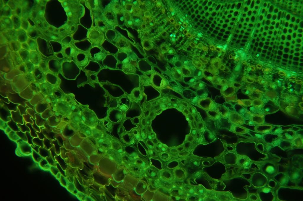

Bild 11 Autofluoreszenz, Ostsibirische Tanne Abies nephrolepis
Bild 12 Autofluoreszenz, Ostsibirische Tanne Abies nephrolepis
Bild 13 Autofluoreszenz, Ostsibirische Tanne Abies nephrolepis

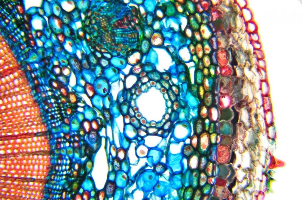

Bild 14 Übersicht, Ostsibirische Tanne Abies nephrolepis
Bild 15 Vergrößerung, mit Beschriftung Ostsibirische Tanne Abies nephrolepis
MP = Markparenchym, PH = Phloem, K = Kambium, XY = Xylem, ST = Strahl, RP = Rindenparenchym, J = Jahresringgrenze, HK = Harzkanal
Quelle Wikipedia:
Harzkanäle, wie sie für das Holz von Fichte, Kiefer, Lärche und Douglasie charakteristisch sind, sollen in der Regel fehlen.
Mein Querschnitt zeigt aber deutlich die Harzkanäle der Ostsibirische Tanne.

Bild 19 Dunkelfeld, Ostsibirische Tanne Abies nephrolepis
Bild 20 Auflichtbeleuchtung, Ostsibirische Tanne Abies nephrolepis
LED Modul 455 nm

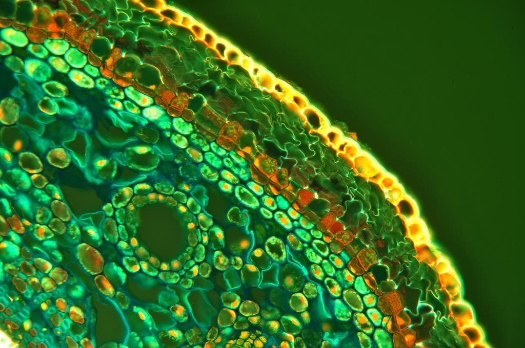

Bild 21 Abschlussgewebe, Auflichtbeleuchtung, Fluoreszenz, Ostsibirische Tanne Abies nephrolepis
Bild 22 Auflichtbeleuchtung, Fluoreszenz, Ostsibirische Tanne Abies nephrolepis
Bild 23 Harzkanal, Auflichtbeleuchtung, Fluoreszenz, Ostsibirische Tanne Abies nephrolepis
Bild 24 Trichome, Auflichtbeleuchtung, Fluoreszenz, Ostsibirische Tanne Abies nephrolepis

Sehr schöne und lehrreiche Dokumentation!
Quelle Wikipedia:
Sind aber nicht im Holz sondern im Rindenparenchym, oder interpretiere ich das falsch? Im Xylem sehe ich keine.

@ ania,
danke für dein Feedback.
Ja, die Harzkanäle sind im Splintholz, nicht im Kernholz.
Mit freundlichem Gruß
Hans-Jürgen

Das ist Splintholz? Müsste es in dieser Färbung dann nicht orange sein (verholzt)? Der Harzkanal liegt vom Kambium aus gesehen außen, im blauen Bereich, also irgendwo in der Rinde und nicht im Splintholz, nach meinem laienhaften Verständnis.
Oder reden wir von verschiedenen Harzkanälen? Ich beziehe mich auf den beschrifteten HK im Bild 15.

Hallo ania,
sorry, mein Fehler.
Splintholz ist das junge, physiologisch aktive Holz unterhalb des Kambiums im Stamm eines Baumes.
Das Kernholz ist das tragende Element des Baumes. Es kann als Trägergerüst angesehen werden, das aus hohlen, nadelartigen Zellulosefasern besteht, die durch chemischen Leim, dem Lignin, zusammengehalten werden.
