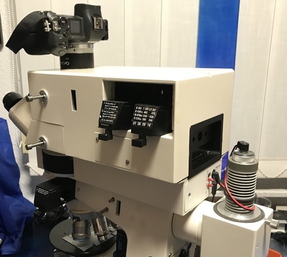

Hallo Rüdiger,
Der 60-Adapter, den Klaus gezeigt hat, passt in die Öffnung beim Axiolab, und da gibt es auch eine Madenschraube mit Imbus, um ihn zu fixieren. => Bilder unten
Viel besser ist die beim 60N vorgesehene Fixierung mit der Überwurfmutter.
Es gibt den optiklosen 'Null-Adaper', der allerdings nur einen Schlüssellochblick auf das übliche Format der Video-Chips überträgt.
Deshalb ist meiner Meinung nach die beste Lösung ein optikloser (iund deshalb kostengünstiger) 'Normal-Tubus', mit der üblichen Tubus-Größe 30 mm.
Dann kann man jede beliebige (und kostengünstigen!) Video-Reduktions-Optik (Adapter 0.32 oder 0,6x) mit c-mount an die offenbar schon vorhandene Video-Kamera anschließen. Gute neue Videokameras gibt es ab 100 Euro, und den Reduktions-Adapter für unter 50 Euro (die Teile von Zeiss sind jedoch teurer!).
Der Vorteil ist, dass man über das 30 mm Okular auch leicht eine digitale Kamera, z.B. die Canon > 600D anpassen kann. Für gute Bilder ist dies immer noch eine der besten und preiswertesten Lösungen!
