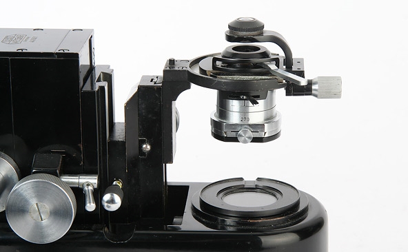

wieder mal Zeiss Endlich Komponenten (neuer Schlittenrevolver mit neuem Anschluss und Telanlinse).
kann dazu jmd etwas beitragen:
Durchlichtobjektive (Hellfeld) sollen am Auflichtkondensor mit Einzelaufnahme betrieben werden.
Geht das uneingeschraenkt?
Oder gibt es Abstriche ?

wenn der Auflichtkondensor die richtige Optik für Objektive mit 45mm Abgleich drin hat ist alles o.k.
Bei Revolverkondensoren gab es welche für 33mm und 45mm Abgleich.
Bei Kondensoren mit Einzelaufnahme weiss ich nicht ob es, auch welche für 45 mm Abgleich gab.
Bei einem 45mm Objektiv an einem Auflichtkondensor mit 33mm Abgleich stimmt der Objektivabgleich nicht mehr, aber das spielt
bei Einzelobjektivaufnahme ja eher eine untergeordnete Rolle.
Die Vergrösserung stimmt natürlich auch nicht mehr und die Abbildungsleistung ist sicher auch etwas schlechter da die Tubuslänge für das das Objektiv gerechnet wurde ja auch etwas abweicht.
Ich früher auch schon Durchlichtobjektive am Aufichtkondensor mit Einzelobjektivaufnahme an Durchlichtobjekten betrieben und abgesehen von einer Vergrösserungsabweichung keine schlechtere Bildqualität erkennen können.

alle Zeiss Standard Auflichtobjektive Epi (bis auf Epiplan StM) und spezielle verkürzte exotische Neofluare für Fluoreszenz haben eine Abgleichlänge von 181,5 mm (171,5 mm bis zum Zwischenbild).
Um diese Differerenz von 181,5 mm (AL) und 160 mm (DL) erhöht sich für die Durchlichtobjektive der Abstand zum Zwischenbild bei Verwendung von Auflichtkomponenten.
Für Durchlichtobjektive gab es einen speziellen Schlitten-Einzelwechsler ohne Auflicht.
