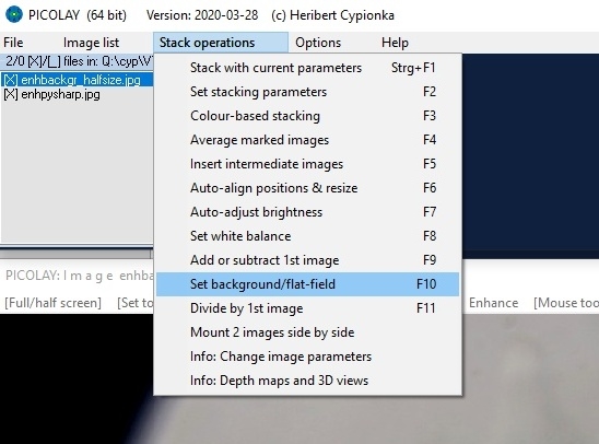

Ja, kann ich :)
Hier mal eine gestapelte Radiolarie (unbearbeitet, nur verkleinert):
... leider mit Vignettierung und reichlich Dreck in der Optik :( Zum Glück habe ich mich darüber nicht nur einfach geärgert, sondern vorsorglich ein zusätzliches Foto außerhalb des Fokusbereichs aufgenommen und das Bild neben dem PICOLAY-Stapel-Ergebnis geladen:
Nun kann ich mit F10 (oder Stack operations -> Set background/flat field) den Dreck und die Vignettierung mit einem einzigen Klick verschwinden lassen.
In diesem Fall habe ich als Hintergrund nicht eine Farbe aus dem Stapelbild, sondern ein helles Grau (R/G/B = 200/200/200) gewählt:
Und schon hat man ein ziemlich schönes Ergebnis. Jeder kann das mit einem Klick aus den ersten beiden Bildern erzeugen - einfach herunterladen. Man sieht den vignettierten Bereich noch, kann ihn aber leicht glätten. PICOLAY hat eine nagelneue verbesserte 'Blur'-Funktion für diesen Zweck.
Der Algorithmus macht folgendes: Suche, welche Farbänderungen am 'Drecksbild' nötig sind, um die gewünschte gleichmäßige Hintergrundfarbe zu erreichen, und wende diese Änderungen auf das Stapelbild (oder auch einen ganzen Original-Stapel) an.
Viel Spaß damit!
