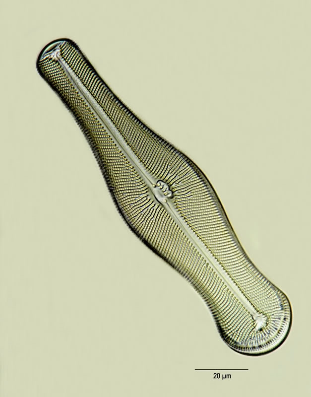

diese Diatomee mit dem unaussprechlichen Namen Didymosphenia geminata stammt aus Aberdeen, Schottland. Eine rezente Süßwasser-Diatomee.

Lieber Päule,
herrliches Bild ! Du hast ja sehr gute Literatur um diese Bestimmung vorzunehmen. Ich wäre auf Gomphonema truncatum hereingefallen  ;D K.Krammer Süßwasserflora von Mitteleuropa 2/1

Hallo, bei der gezeigten Didymosphenia handelt es sich nicht(!) um D. geminata (nicht germinata) sondern um D. clavaherculis. Sie ähnelt natürlich D. geminata - von der es übrigens 3 Morphotypen gibt: Didymosphenia geminata MT geminata, Didymosphenia geminata MT capitata, Didymosphenia geminata MT subcapitata - wird aber wesentlich größer und seltener! D. geminata wird 40-150µm lang und 25-47µm breit; D. claveherculis wird 90-ca. 200µm lang und 35-50µm breit. Bisher sind in Europa nur Funde aus Schottland und Färoaer-Insel bekannt (abgesehen von Ladogasee in Russland). D. geminata verbreitet sich dagegen im Moment weltweit und ist schon gefürchtet da sie die Flüsse "zumacht". Früher nur in nördlichen Gewässern beobachtet, heute von mir zum Beispiel in der Isar in Bayern gefunden. Viele Grüße

Hallo Diatom,
welche signifikanten Unterschiede zwischen D. clavaherculis und  D. geminata können Sie im Bild von Päule erkennen, die Ihre Bestimmung auch für einen Laien nachvollziehbar gestalten ?
Siehe eventuell auch hier: http://www.abc.botanic.hr/index.php/abc/article/view/104/19
Die Angaben von Päule sind dem Schmidt-Atlas der Diatomaceenkunde, Tafel 214, Bild 7 -12 entnommen. Die gezeigte Schale entstammt einer alten Materialprobe von E. Thum.
Mit freundlichen Grüßen
Ralf Nötzel
Diatom
Der Schmidt-Atlas ist natürlich nicht mehr auf dem neusten Stand der Wissenschaft, übrigens auch die Süsswasserflora von Krammer & Lange-Bertalot nicht! Da wurden aus vielen Navicula-Arten neue Gattungen gemacht; mehr als 20! Inzwischen werden nahezu jeden Tag neue Arten beschrieben oder umkombiniert; vgl. die Serie Iconographia Diatomologica oder Bibliotheka Diatomologica oder die Fachzeitschrift "Diatom Research". Die hier gezeigte Schale (tolles Foto, vermutlich aus vielen Stufen erstellt) wurde auch als Didymosphenia geminata var. stricta beschrieben, siehe M. Schmidt 1899 in A. Schmidt Atlas Tafel 214: 11, 12. Gültiger Name ist aber Didymosphenia clavaherculis (Ehrenberg) Metz.&Lange-B. siehe in: Metzeltin & Lange-Bertalot (1995): Kritische Wertung der Taxa in Didymosphenia (Bacillariophyceae), Nova Hedwigia 60(3-4), p.381-405. Das in dieser Veröffentlichung umkombinierte Taxon ist Diomphala clavaherculis Ehrenberg 1842 in Ehrenberg: Mikrogeologie, Taf. A15, Fig. 93.  Ich muss mal lernen wie man Bilder hier einstellt, dann kann ich den Unterschied einmal zeigen; weil Bilder ja mehr aussagen als Angaben über Streifendichte u.s.w.
Viele Grüße, Ditmar
Diatom
Nochmal zur D. geminata versus D. clavaherculis. Wie im A. Schmidt et al., Atlas, auf Tafel 214 zu sehen, trennt Schmidt auch schon richtig D. geminata (Fig.7-10) von D. geminata var. stricta (Fig. 11, 12). Das ist ja das zu D. clavaherculis umkombinierte Taxon (wegen der Namenspriorität). Die Nummern 7, 8 entsprechen heute dem Morphotyp geminata, die Nummern 9, 10 entsprechen dem Morphotyp capitata. Der MT subcapitata fehlt. Ich möchte mal Bilder von den verschiedenen Morphotypen zeigen; kann mir jemand sagen wie das Anhängen der Bilder hier geht? Viele Grüße, Ditmar
