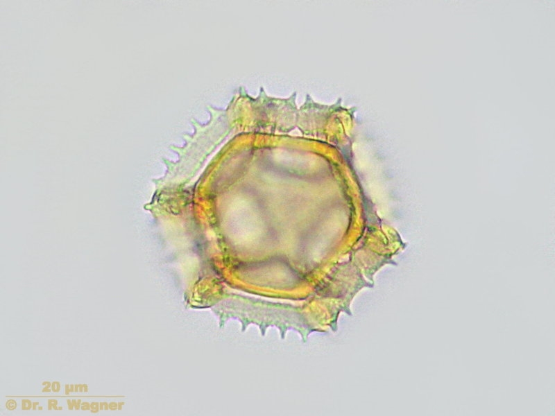

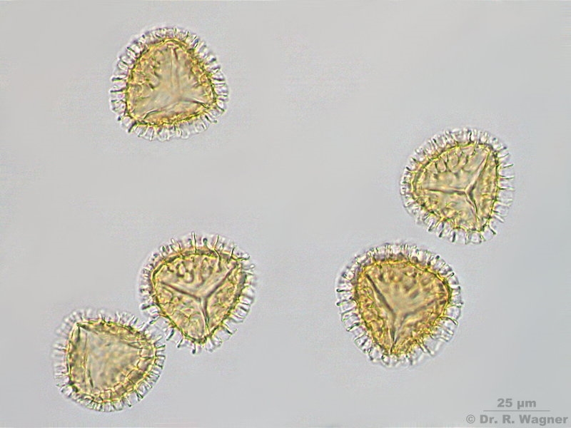

Hallo Arnold,
durch den Vorgang der Acetolyse sollen rezente Pollen den fossilen Pollen ähnlich gemacht werden. Bei der Acetolyse wird die Exine (Außenhaut) und alle Cellulosebestandteile entfernt. So behandelte Pollen kann man dann mit fossilen Pollen, die im Laufe der Jahre eben weitgehend verwest sind, besser vergleichen. Hier habe ich das mal gemacht:
Löwenzahnpollen
und hier auch:
Sporen von Bärlapp, Lycopodium spec.
Deinen Bildern eigentlich recht ähnlich.
