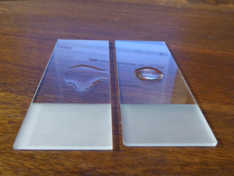

ich benutze die Methode des Abflammens, wenn ich einen (Wasser-)Tropfen schön verlaufen lassen will, z.B. um um ein Diatomeenstreupräparat herzustellen. Hier ein Vergleichsfoto, das die wesentlich bessere Benetzbarkeit der Glasoberfläche zeigt:
LG Gerd
