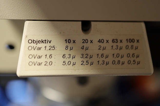

auch ich habe sehr gute Erfahrungen mit dem Brother p-touch 2430 an meinem Laptop und den verschieden breiten (6, 9, 12, 24 mm) Schriftbändern unterschiedlicher Grund- und Schriftfarbe.
Ergänzend wäre zu bemerken, dass ich auch Mikroskopteile damit beschrifte - z.B. habe ich nützliche Tabellen mit schwarzer Schrift auf glasklarer Folie auf mein Axioskop geklebt oder
schwarze Teile (Schieber, Kondensoren ... ) mit weißen Buchstaben auf glasklarere Folie beschriftet, nachdem ich geprüft hatte ob sich die Streifen spur- und schadlos wieder abziehen lassen.
