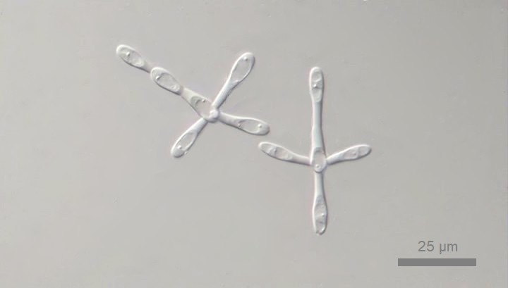

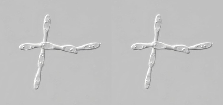

Liebes Forum,
als Kinder haben wir Blüten der Taubnessel gezupft, um aus der Kronröhre https://upload.wikimedia.org/wikipedia/commons/thumb/d/d0/Lamium_album-Haarring.jpg/220px-Lamium_album-Haarring.jpg wie die Bienchen und Hummeln süßen Nektar zu zutscheln.  Das habe ich auch heute getan und mich dann erfolgreich auf die Suche nach den Nektarhefen darin gemacht. Typischerweise findet man bei Lamium album Vertreter der Gattung Metschnikowia.

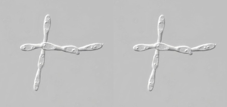

Die sehen aus wie kleine Flugzeuge, nicht flach, sondern wie kleine Tetrapoden. Deswegen hier in stereo,
... als Rot-Cyan-Anaglyphenbild:
... für Kreuzgucker:
... für Parallelgucker:
und ein Link zur Animation:
http://www.picolay.de/forum/nectar-yeast_u6d.gif
Viel Spaß beim Angucken und vielleicht mal selber suchen ;)
Heribert Cypionka
P.S. Zur Technik: Zeiss-Axioplan mit 40x Plan-Neofluar, differenzieller Interferenzkontrast. Videostacking mit PICOLAY: eine Fokussierfahrt von ca. 5 sec wurde mit der Canon 90D mit 4K gefilmt. Bilder mit 'FreeVideoToJPGConverter' extrahiert, die unscharfen Frames verworfen, die anderen (ca. 120) gestapelt und weiter prozessiert mit PICOLAY.

Heribert Cypionka
Herzlichen Dank für die freundlichen Kommentare!

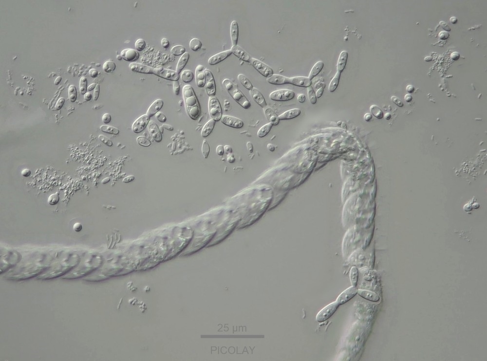

Ich habe noch ein Bild, aus dem man etwas lernen kann :)
Die Probenahme war heute etwas schonender als gestern. Der Hintergrund ist nicht geputzt. Man sieht die von David erwähnten Bakterien, von denen es verschiedene Morphotypen gibt: Stäbchen (oft nebeneinader liegend), 'Bohnen' (recht dick) und haufenweise kleine Kokken. Und man sieht die 'Riesenschlange'! Die liefert den Beweis, dass hier Videostacking gemacht wurde :)
Es handelt sich nämlich um einen Ciliaten, der den 'rasenden Roland' macht. Der ist leider nirgendwo scharf, was nicht nur am Fokus liegt, sondern auch an seiner Schnelligkeit. Dafür ist er in dem Video immer wieder abgebildet. Anhand der Skala kann man erkennen, dass er ca. 20 µm in 2 Frames zurücklegt, was bei 30 fps 1/15 sec ist, also rast er mit etwa 300 µm pro sec. Die Belichtung war so eingestellt, dass Fotos mit 1/200 sec gut belichtet waren. In der Zeit bewegt er sich aber um 1.5 µm und kann keinesfalls scharf abgebildet werden - da hätte ich blitzen müssen.
Heribert

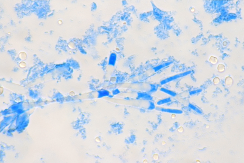

Hallo Herr Cypionka,
habe heute auch einen Blick in den ,,Honigtopf" geworfen – und bin fündig geworden.
Obwohl die Anmutung doch etwas abweicht ...
... vermute ich Zugehörigkeit zum Formenkreis Metschnikowia, siehe https://www.researchgate.net/figure/Cell-formations-of-Metschnikowia-reukaufii-as-frequently-seen-in-floral-honeys-Bar-50_fig1_271853262
Gefärbt mit Baumwollblau und gestapelt mit dem 63er bei schiefer Beleuchtung erreiche ich leider nicht die Qualität Ihrer Aufnahmen.
Heribert Cypionka
Hallo Heiko,
das könnten sicher Metschnikowien sein. Möglicherweise war die Probe etwas dick, der Schieflicht-Effekt ist ja auch nicht sehr ausgeprägt. DIC reagiert ähnlich, ich habe bei meinen Proben ordentlich Wasser abgesaugt...
Heribert
