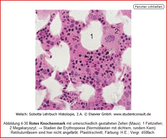

Megakaryozyten
Megakaryozyten sind auffällige, 50-70 (gelegentlich bis 150) μm große Zellen im Knochenmark, die zumeist in Nähe der Sinus liegen (Abb. 2). Der große Kern ist variabel gestaltet und bildet Lappen und Segmente aus (Abb. 3). Die Kerne reifer Megakaryozyten sind polyploid und enthalten 8, 16 oder noch mehr Chromosomensätze. Die Vermehrung der Chromosomen erfolgt durch eine Serie von Endomitosen, bei der der Kern größer wird, sich aber nicht teilt, auch die Zellteilung unterbleibt. Folgende Ploidiezahlen wurden ermittelt: 4n: 1,6% der Zellen, 8n: 10%, 16n: 71,2%, 32n: 17%, 64n: 0,1%. Je höher die Ploidiezahl, desto größer sind Zelle und Kern. Bei jeder Endomitose verdoppeln sich auch die Zentriolen. Nur die ausgereiften Megakaryozyten bilden Blutplättchen, und zwar in einer Anzahl von 4000-8000.
Durch sog. Demarkationskanäle werden weite Bereiche des Zytoplasmas der reifen Megakaryozyten in kleine Bezirke unterteilt, in deren Zentrum Granula und wenige Organellen liegen und die Vorformen der Blutplättchen entsprechen. Diese Demarkationskanäle entstehen nach verbreiteter Auffassung durch Verschmelzung intrazytoplasmatischer Vesikel, wodurch zunächst schlauchförmige und dann dreidimensionale Strukturen entstehen, die die zukünftigen Thrombozyten abgrenzen. Einer anderen Auffassung zufolge entstehen die Demarkationskanäle durch tiefe spaltenförmige Einsenkungen der Zellmembran.
Fortsätze, die viele solcher Plasmabezirke enthalten, erstrecken sich in das Lumen der Blutsinus. Hier zerfallen die Fortsätze und setzen so die Plättchen frei. Aus einem solchen Fortsatz entstehen bis zu 1200 Blutplättchen. Ein Megakaryozyt bildet in seinem Leben bis zu sechs solcher Fortsätze. Danach gehen die Megakaryozyten wahrscheinlich zugrunde. Vermutlich können sich die Blutplättchen auch ohne Fortsatzbildung aus der Zellperipherie ablösen, nachdem zuvor im peripheren Zytoplasma zahlreiche kleine Zytoplasmabezirke durch feine Kanäle demarkiert wurden. Nicht selten treten ganze Megakaryozyten ins Blut über, bleiben dann aber im Kapillarsystem der Lunge hängen und zerfallen hier.

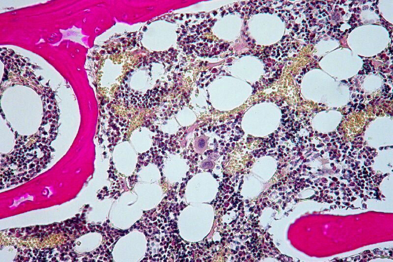

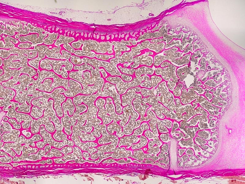

Sternum Schwein
Färbung 'von Gieson'. Stitch von 39 Bilder, Objektiv 2,5x
Sternum Schwein
Färbung 'von Gieson'. Objektiv 16x

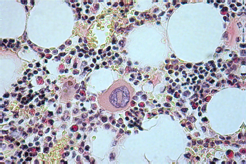

Sternum Schwein
Färbung 'von Gieson'. Objektiv 40x
Sternum Schwein
Sternum Schwein
Sternum Schwein
Sternum Schwein
Sternum Schwein
Färbung 'Giemsa'. Objektiv 16x
Viel spass beim anschauen,
Grusse Ronald

Re: HISTOLOGIE; Blutzellbildung im Knochenmark, Megakaryozyten im Sternum
« Antwort #1 am: November 19, 2009, 08:24:52 Vormittag »
Lieber Ronald,
vielen Dank für die interessante Erläuterung und die sehr schönen Bilder!
Mit welchem Programm hast Du "gestiched"?
HErzliche Grüße

  • Beiträge: 46
« Antwort #4 am: November 19, 2009, 14:25:20 Nachmittag »
Hallo Roland
Danke mal wieder für die schöne Päsentation.
Vieleicht kannst du die Zellpopulationen noch bennen. Also Erys, Megakaryozyten, Fettzellen erkenn ich noch. Was sind das für Zellen mit dem roten gieseligen Zytoplasma??
Sind das Knochenmarkquetschpräparat oder Schnitte??
Wasilis

Ronald Schulte
  • Beiträge: 1728
« Antwort #6 am: November 19, 2009, 16:06:43 Nachmittag »
Wasilis,
Es sind Bildausschnitte ein Sternumschnitt, wie im ersten Bild gezeigt. Es schneidet sich sehr schwierig. Mann hört das Mikrotommesser richtig singen.
Das benennen ist nicht so einfach. Darum wage ich mich nicht dran. Die Roten Zellen sieht aus wie Promyelozyten (Vorläufer von Granulozyten) aber vielleicht kann Florian sich mal daran wagen. Ich maile ihm mal.
Grüße Ronald

Florian Stellmacher
  • Global Moderator
  • Beiträge: 2989
« Antwort #8 am: November 19, 2009, 21:35:15 Nachmittag »
Lieber Ronald,
liebe Knochenmarkinteressierte!
Da ich kein Knochenmarkexperte bin, würde ich die Bestimmung der einzelnen Zellen lieber den Spezialisten überlassen, z.B. Ralf Feller. Die genaue Zuordnung ist mitunter gar nicht mal so einfach. Das andere Problem ist, dass ich micht nicht entsinnen kann, jemals Knochenmark in der Van-Gieson-Färbung gesehen zu haben. Eigentlich dient diese Färbung dazu, Kollagengewebe selektiv sichtbar zu machen, z.B. bei der Frage nach einer sog. Fibrose.
Das Bild, das ich hier beitragen möchte, soll nicht als Bestimmungsschlüssel dienen, mit dem man sich durchs Knochenmark arbeiten kann. Es soll als Einstieg in das Thema dienen und die grundsätzliche Struktur aufzeigen. Es handelt sich um weitgehend physiologisches Knochenmark in der Chlorazetatesterase-Färbung (Syn. Leder-Färbung, ASD oder CEA); diese stellt (bis auf die ganz frühen Formen) Zellen der Granulopoese (also Granulozyten und ihre Vorläufer) rot dar, während die Zellen der Erythropoese (Erythrozyten und ihre Vorläufer) sowie Megakaryozyten nicht angefärbt werden.
Physiologischerweise besteht das Knochenmark bis zu drei Vierteln aus Zellen der Granulopoese, daher sind auf dem Bild die meisten Zellen rot. Dabei reifen die Zellen, wobei sich der zuerst runde Kern verlängert und einfaltet (Pfeile). Die Erythropoese findet in kleinen Inseln statt, die ich mit gelben Kreisen markiert habe. Megakaryozyten sind hier nicht erfasst, diese hat Ronald aber schon sehr schön fotografiert.
Also:
rot = Granulopoese
Nester aus blauen Kugeln = Erythropoese
Natürlich gibt es jede Menge Unterformen dieser beiden Zelllinien sowie etliche weitere Zellen (Monozyten, Lymphozyten, Mastzellen usw.) im Knochenmark!
