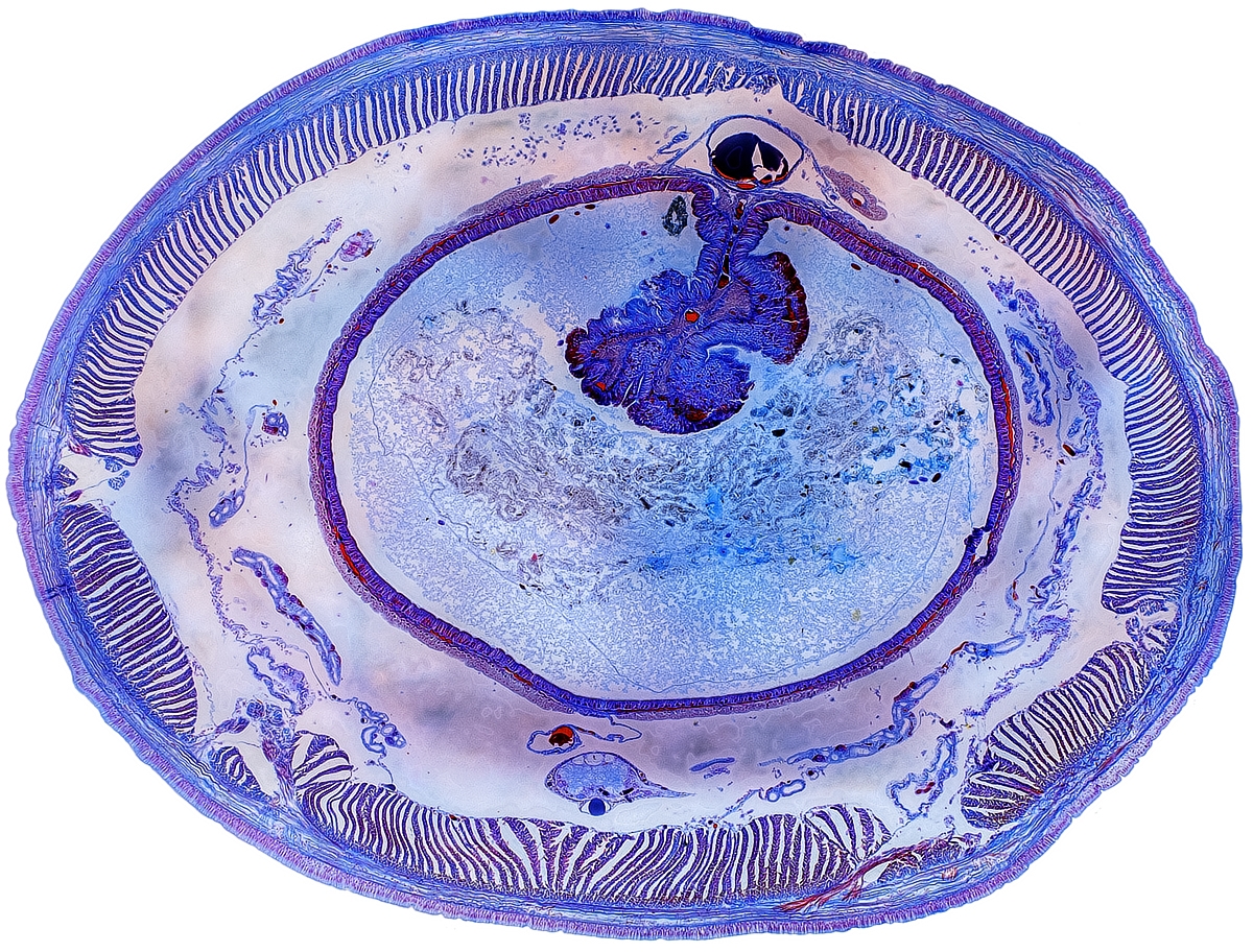

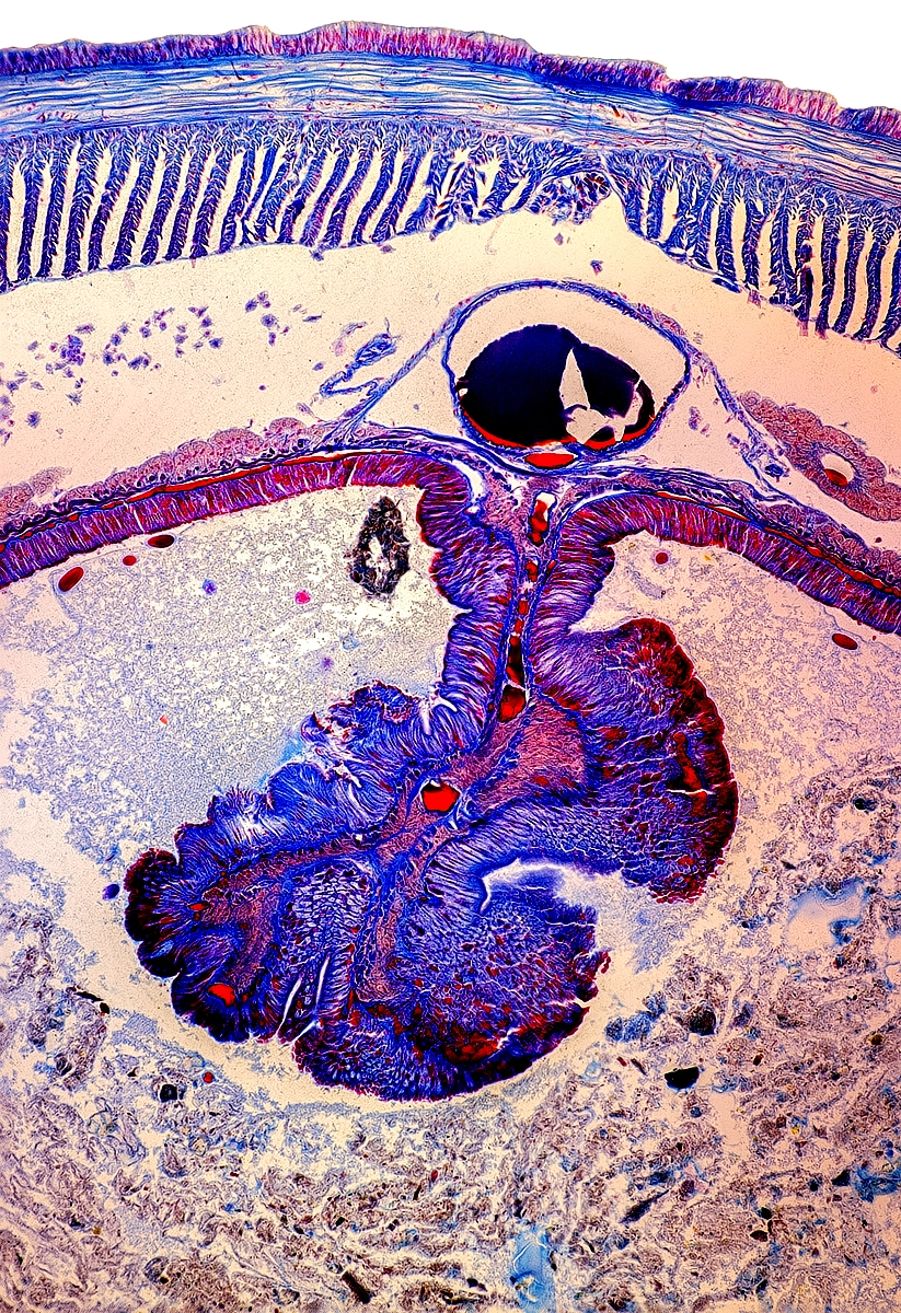

diesmal ein Regenwurm (geschnitten)
M6M2 & EF100L & Mitu5x
M6M2 & EF100L & Mitu20x
Danke und Gruß,
ADi

Hallo Adi,
sehr schön. Ich habe da noch meine Skrupel, einen Regenwurm zu töten. Wie hast du ihn betäubt und was ist auf den Schnitten zu sehen?
Zur Bildbearbeitung kann ich dir leider nicht gratulieren. Die ist ganz übel.

Hallo Adi -
tolle Schnitte - summa cum laude!
JürgenG.
Servus ADi,
jetzt gehst du aber schwer Richtung Anatomie, gefällt mir gut.
Die Einbettungstechnik würde mich auch sehr interessieren.
Gruß Jürgen
Hallo Adi,
schöne Experimente!
Ich gehe davon aus es handelt sich um ein Kaufpräparat?
Oder bist Du unter die Histologen gegangen?
lg
sorry, dass ich hier völlig auf dem Schlauch stehe, aber erklärt es einem Unwissenden.. Was willst Du (Adi) uns mit diesen Bildern sagen?
Ich hätte auf den ersten Blick gesagt: Schlecht gefärbtes (überfärbtes) Kaufpräparat. Und von was für einem ,,Experiment" ist hier die Rede? Und was bedeuten die Angaben unter den Bildern? Und wieso sind die ,,leeren" Stellen im Präparat auf den ersten Bildern zart violett und auf den letzten knallgelb?
Worum geht es in diesem Thread? Um das Präparat oder irgendeine technische Sache? Fragen über Fragen....
Herliche Grüße
ich denke das Besondere an den Bildern ist, dass sie mit Auflichtobjektiven aufgenommen sind.
Diese sind im Normalfall für Objekte mit Deckglas nicht geeignet, oder?
Ich denke auch, dass Adi eigentlich keine Durchlichtobjektive hat und in Ermangelung dessen versucht hat mit Auflicht die Präparate abzulichten?
Was ich nicht verstehe, warum Du Adi nicht auf die Fragen zur Präparation eingehst?
Hast Du nun das Präparat selbst gemacht?
Dann kannst Du die Fragen doch beantworten, falls nein, steht evtl. etwas auf dem Präparat.
lg
Auflichtobjektive sind bei Objekten mit Deckglas wesentlich toleranter als umgekehrt Durchlichtobjektive bei Objekten ohne Deckglas.
Insbesondere Long Distance Auflichtobjektive haben ja im Verhältnis zu ihrer Vegrösserung eine kleine Apertur sodass die Deckglaskorrektion noch nicht so ins Gewicht fällt.
Durch den grossen Arbeitsabstand von mehreren mm bis cm spielt es zudem keine so grosse Rolle ob ein kleiner Teil (170 µm) durch ein Deckglas ausgefüllt wird als bei Durchlichtobjektiven mit Arbeitsabständen im Zehntelmillimeterbereich.
Mit dem Olympus 50x/0.55  Auflichtobjektiv mit 8 mm Arbeitsabstand schauen wir im Institut sogar auf Biologische Zellen, die sich in Zellkulturlösung in mehreren mm Tiefe auf undurchsichtigen Substraten befinden, ohne grossen Qualitätsverlust im Auflicht durch die Zellkulturlösung.
Beim hohen Vergrösserungen und Aperturen und kleinen Arbeitsabständen, so wie bei Adalberts Neoplan 80/0,75 wirds natürlich ohne Deckglaskorrektur gruselig.
