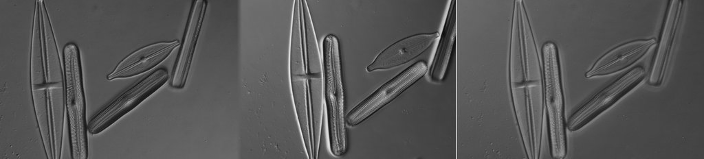

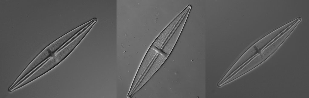

Ich habe meine uralten Vergleichsfotos gefunden.
Ich hatte damals verglichen: Von links nach rechts: Olympus SPlan gegen Zeiss Plan am Universal (DIC neu) gegen Olympus DPlanApo UV PL NA1,0, jeweils das 40er.
Das DPlanapo schneidet am schlechtesten ab....

ob es unbedingt die preisgünstige Alternative zu den SplanApos waren, finde ich fraglich. Die DplanApos trugen ja das "UV" im Namen und waren speziell für Fluoreszenzanwendungen konzipiert. Charles Krebs hat sich Mal mit einem Olympus Optikspezialisten aus Japan unterhalten und die schlechtere Korrektur der DplanApos soll wohl auf die bessere Durchlässigkeit im UV Bereich zurückzuführen sein. Anscheinend war es optisch schwierig sowohl perfekt korrigierte Objektive mit verbesserter Durchlässigkeit im UV Bereich zu vereinen.
Dass dein DPlanApo so schlecht abschneidet würde ich definitiv auf den Phasenring zurückführen. Auch ich habe das 40er UVPL und verwende es ungern im Hellfeld/DIK. Alle UVPL DPlanApos geben ein ziemlich flaues Bild ab im Hellfeld/DIK. Deswegen hab ich sie jetzt durch SplanApos ersetzt.
