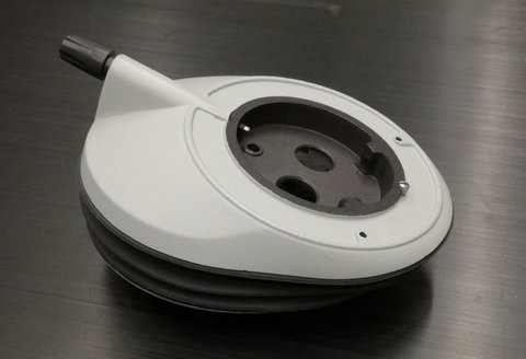

Begonnen von Gero, Oktober 01, 2020, 13:05:15 NACHMITTAGS
Gero
Bitte nur an die Spezialisten bei dieser Beleuchtungseinheit hat sich wahrscheinlich durch die Hitze der Lampe das Lampengehäuse festgefressen es ist so fest verbunden dass ich selbst mit Rohrzange und dazwischengelegtem Tuch keine Möglichkeit habe das Teil zu bewegen.Rändelschraube war naturlich runter!
Bitte um Hilfe!

Hallo Gero,
vermutlich ist das schwarze Teil aus Phenolharz (Bakelit) und das hellgraue Gehäuse aus Alu-Druckguß. Metalle haben einen viel höheren Wärmeausdehnungskoeffizienten als Kunststoffe. Vielleicht hilft es, das Metallgehäuse vorsichtig mit einem heißen Fön zu erwärmen, das Kunststoffteil dabei abdecken. Aber nicht so heiß machen, daß der Lack beschädigt wird.
Wenn Du es trennen kannst, kannst Du vielleicht eine E 14 3 W LED Kühlschrankbirne in kaltweiß stattdessen einsetzen, die wird kaum warm.
Viel Glück, Jochen.

Ja danke einmal für den Tip werde es versuchen und dann berichten ob es hilft ja ich nehme auch an Alu Druckguss und Bakelit.

Hallo Gero,
der hier ists: http://www.mikroskopfreunde-nordhessen.de/dateien/LOMO-OI-32.pdf
Ich würde es mir Kriechöl und leichter Erwärmung (Fön) versuchen.
Wenn Du das auseinander hast, musst Du das Bakelit abschleifen! normalerweise wird die Fassung mit einer Schraube in der richtigen Stellung gehalten.
Wenn die Lampe hin ist, schick mir die Reste und Du kriegst eine Neue.

Gero
Ich habe versucht die Beleuchtungseinheit mit einer Wärmelampe sowie WD40 zu behandeln ich blieb Erfolglos die Teile sind wie verschweißt da ich keine Lust habe an dem Russendreck weiter zu Basteln werde ich das Teil wieder verkaufen.Wie die Russen die Produktionsmaschinen und die Pläne aus Deutschland für die Mikroskope gestohlen haben hätten sie besser lesen müssen was Schmierstoffe und Passungen von unterschiedlichen Materialien anbelangt.

oooch Gero,
sei doch nicht so :-)
Normalerweise hat die Fassung im Gehäuse ein Spiel bis zu 1mm! Macht aber nix, weil die Fassung ja mit einer Stellschraube in der gewünschten Stellung gehalten wird. Da hat vermutlich jemand zwei Teile zusammengesteckt, die nicht zusammengehören.
Gero
Ja da hast du sicher recht Wolfgang wenn nicht sogar geklebt aber das sieht man nicht ich konnte die Lampe zumindest mit viel Mühe mit etwas Feingefühl über die Filteröffnung rausdrehen da ich auch versucht hatte die Fassung mit einem Holzstiel und Prellhammer rauszuschlagen aber vergebens jetzt hab ich es bereits wieder zum Verkauf angeboten.Das einzige was ich positiv feststellen konnte ist die wirklich sehr gute Optik für diese Zeit und den Russenpfusch.

Also wirklich Gero,
da hat kein Russe gefpuscht! Das war vermutlich ein Händler, der das Gehäuse solo nicht verkaufen konnte. Die Russen arbeiten überall mit großzügigen Toleranzen (ich habe reichlich Beilagmaterial).

ManK
So nebenbei:
ich hätte es mal mit Kälte probiert, weil der Längenausdehnungskoeffizient von Bakelit (je nach Füllmittel 30-50) etwa doppelt so gross wie der von Aluminium (23) ist.
