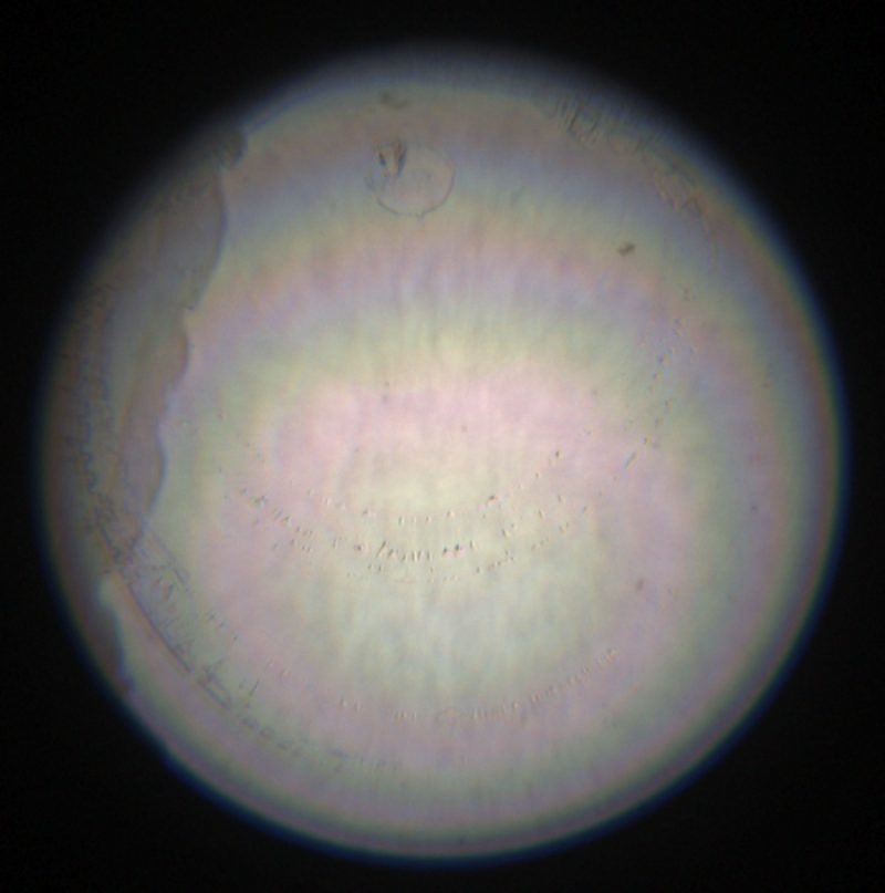

da glaubt man an einen Glücksfall und findet zu einem noch annehmbaren Preis ein Zeiss Plan Apo 100/1,3 Öl,
wie üblich mit der Bemerkung "keine Rückgabe" ! Aber mit fetter Schrift :
Linsen klar, sehr guter optisch-technischer Zustand, keine Delaminationen, keine Kratzer.
und dann kommt dieses Hochglanzstückchen mit sauberer Delamination an.
Das sind die richtigen Vorweihnachtsfreuden !  >:(

Aber wichtiger: Wie untersucht man das Objektiv auf Delaminiation (erstes Foto)? Ein Optovar mir "Fernrohr" (weiß jetzt grade nicht wie diese Linse heißt) hätte ich eingebaut.
RB
#11
ja, Optovar mit Bertrandlinse oder Hilfsmikroskop, am besten nicht ganz gekreuzte Pol-Filter als Polarisator und Analysator und dann langsam die einzelnen Elemente des Objektives "durchfokussieren". Kein Präoarat bzw. präparatfreie Stelle des Objektträgers benutzen, Fokuseinstellung des Objektives und Beleuchtung wie zum normalen Mikroskopieren einstellen, die Aperturblende ganz öffnen.
Gruß !
Das Foto entstand durch ein Hilfsmikroskop (Phako). Selbstverständlich Objektiv und Kondensor immergiert und Aperturblende voll auf. Es war kein Polzusatz nötig.
P. Höbel

das will ich nicht bestreiten. Aber diese Aufnahme und auch weitere Prüfungen (auch mit POL) haben keine anderen Ergebnisse geliefert. Schade, dass so hochwertige Objektive solche Schäden zeigen.
Übrigens war auch ein UV-Test noch negativ.
