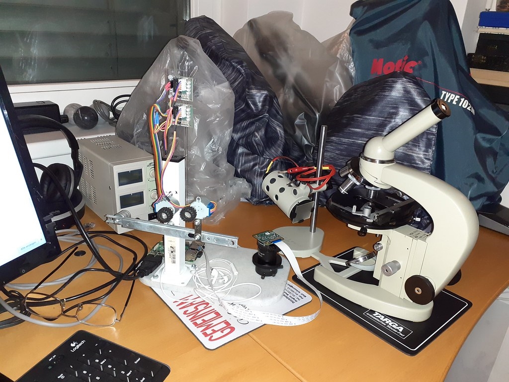

Hier im Foto mein Arbeitsplatz:
Das Biolam und die Stitch-Witch:
Die Stitch-Witch hat diese beiden schwarzen, runden Knöpfe, die eigentlich Lego-Gummireifen sind.  ;)
Diese werden über die Triebknöpfe der Präparatführung am Biolam gesteckt und fertig eingestellt macht diese Konstruktion dann auch autonom mehrere hundert Aufnahmen von einem Präparat.
Als Objektive hatte ich die Lomo PlanApo 10/0.3 und Lomo PlanApo 16/0.4 im Einsatz.
