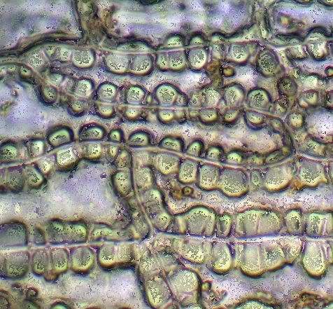

Liebe Mikroskopierfreunde,
obwohl ich ziemlich sicher bin, dass jeder von Euch so was schon mal im Mund hatte, bin ich nicht sicher, ob das nicht doch zu schwer ist.
100er Ölimmersion und aus 10 Bildern gestackt:
herzliche Grüsse,
Oliver

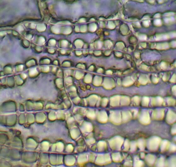

Oliver S.
der Stack oben ist zwar schlecht  8), aber ich fürchte, dass ein besseres Bild auch keine wesentlichen Hilfen zu einer Lösung geben würde, da die Strukturen so markant sind, dass man sie wahrscheinlich auch bei diesem miesen Bild erkennen würde, wenn man sie schon mal gesehen hätte.
Dennoch hier noch mal ein anderes Bild des selben Objekts:
100er Ölimmersion nicht gestackt, grösserer Ausschnitt:
Zur Sicherheit aber, wie gewünscht, noch ein Tipp ;):
Das Objekt, zudem der Ausschnitt gehört, ist in der Alten Welt beheimatet. Es wird zwar im Herbst und Winter bei uns häufiger verkauft, steht in anderen Ländern aber ganzjährig zur Verfügung. Der Anbau der Pflanze erfolgt bereits seit längerem. Sie benötigt relativ viel Wasser, gedeiht aber noch bei bis zu 3 % Salz. Sie ist in mancher Hinsicht empfindlich kann aber eigentlich recht alt werden. Außerdem bildet sie nicht gerade kleine Blätter aus und soll  ein Sinnbild für Gerechtigkeit und Ehrlichkeit sein.

Ragin
hmmm, ich will mal vorsichtig fragen, ob es sich vielleicht um eine Weintraube handeln könnte?

Da war wohl der entscheidende Tipp:
Dattel und zwar Epidermis der Frucht. Habe zwar gerade keine zur Hand, aber Schnitte im Kern habe ich mal gemacht. Such ich nachher raus, wenns stimmt!
Die Kerne lassen sich leicht schneiden, wenn man sie über Nacht in Wasser einweicht!
Schau schnell nach! Ist es wirklich die Epidermis oder nicht doch der Kern (übrigens kein Kern sondern der Samen dieser einsamigen Beere) - die Ablagerungen könnten die Reserverzellulose sein -
RB
Oliver S.
#13
 ;D gelöst!
Dattel ist richtig, Ragin!
Konkret ist oben im Rätsel die äußerste Zellschicht des holzigen Dattelsamens zu sehen.
