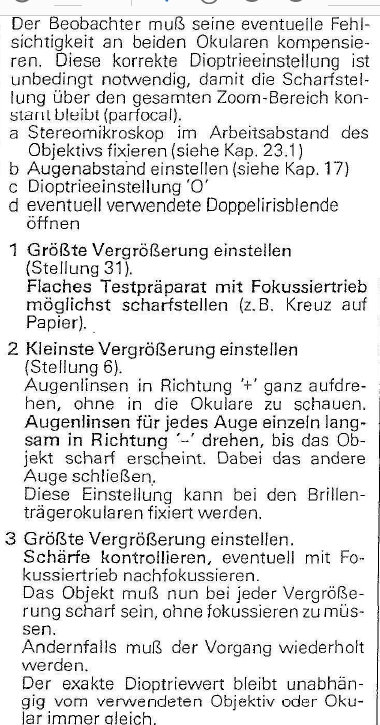

Stuessi
diese Anleitung zum Wild M7 gilt auch für Dein Stemi.
Viel Erfolg,
