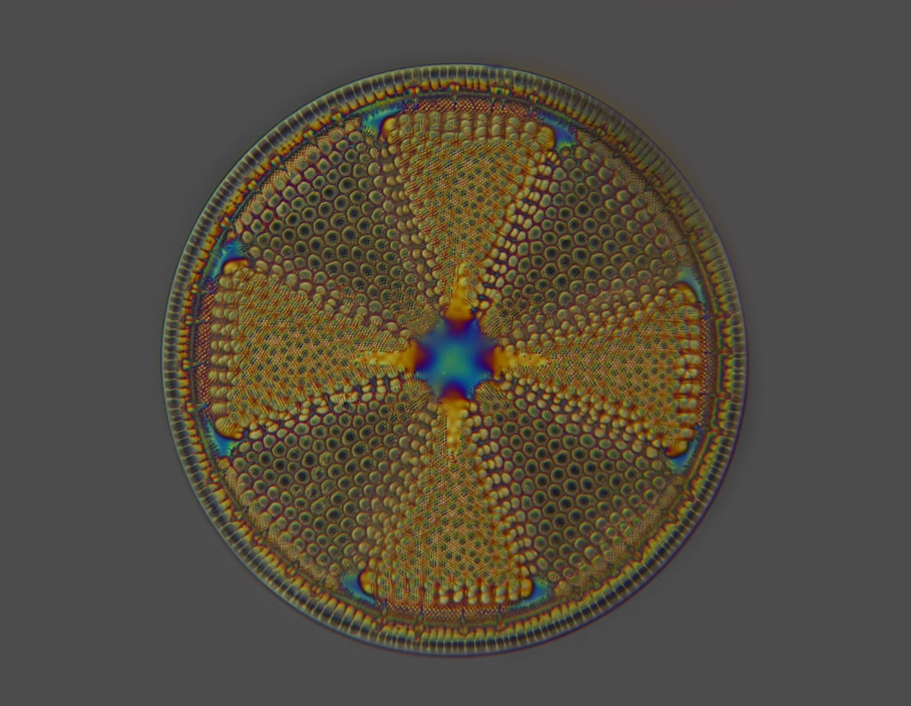

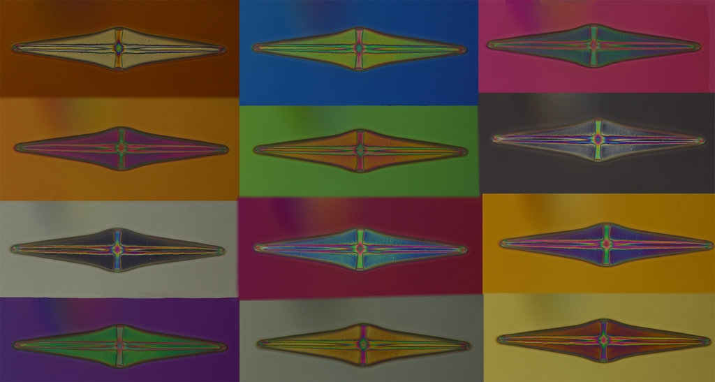

An der Tafel mit der Stauroneis acuta möchte ich zeigen, wie vielfältig die Farbnuancen sind, ich hätte sicherlich noch 10 Varianten mehr anhängen können.
Die Actinoptychus heliopelta ist mein erstes Bild damit, frohe Weihnachten!!!

Ich kann Dich beruhigen: Ja, das Ergebnis sieht sehr gut aus! Wenn Du Bilder mit "knalligeren" Farben in Erinnerung hast:  ;) Ich sage nur -  Photoshop! Aber Psssst..! Nach meiner Erfahrung mit JL ist es so, wie Du es zeigst, genau richtig!

Andy Warhol hätte sein Freude daran gehabt. Viel Spaß mit der JL-Einrichtung. Meine ist noch verharzt und muss gereinigt werden.

das ist ja wirklich perfekt geworden. Die Farbenvielfalt ist eindrucksvoll und das Bild der Actinoptychus ist derart klar und detailreich, dass ich mich kaum wieder losreißen konnte. Toll!

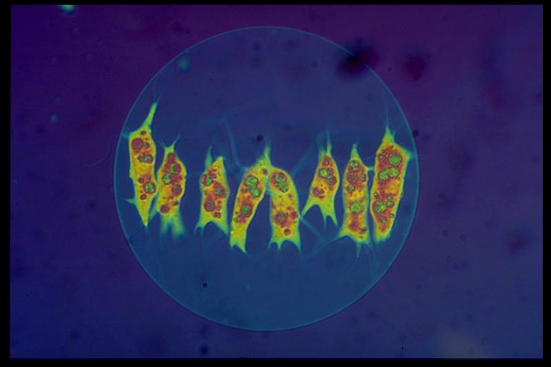

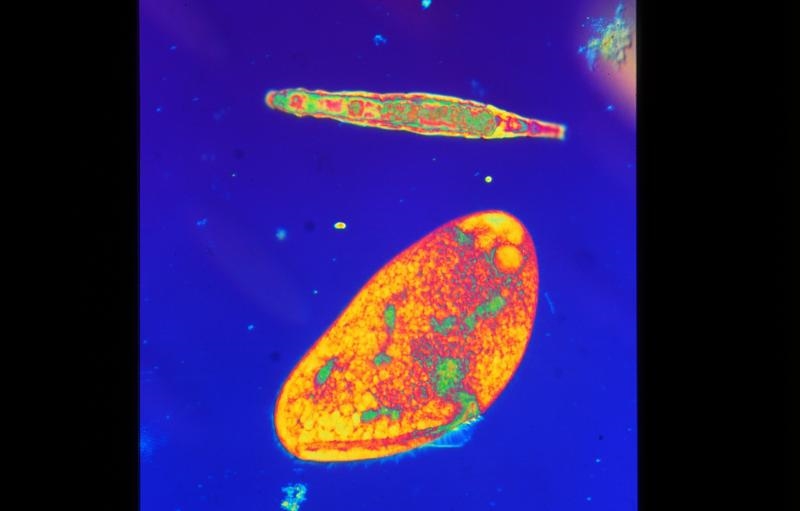

das mit dem JL-Blitzen sollte dann auch bald funktionieren.
Hier einmal 2 Blitzbilder aus der analogen Zeit vor über 30 Jahren. Stephanosphaera und Blepharisma nicht sonderlich digital bearbeitet,  nur etwas die Helligkeit verbessert. Früher wurde dann noch nach immer nach dem verwendeten Filmmaterial gefragt. Es war der Fujichrome Velvia 50 (so hieß er wohl).

ganz große Klasse!!!
Meine Stephanospheara Probe ist leider hinüber...
Gehe ich richtig in der Annahme, dass der Polfilter auf den Blitzwürfel muss?
