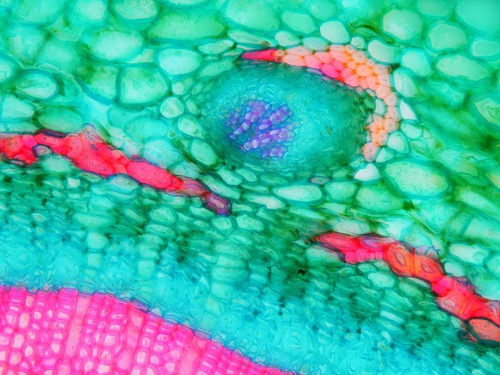

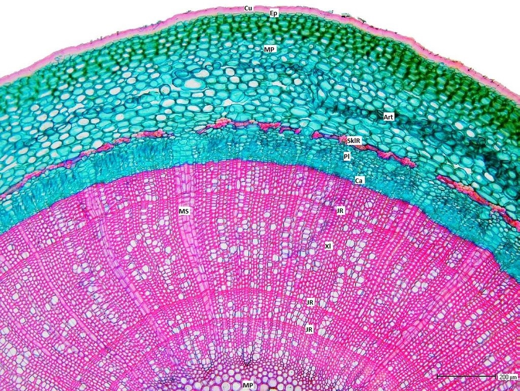

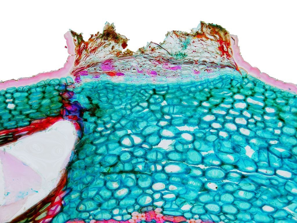

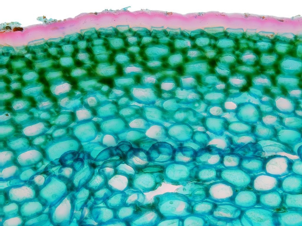

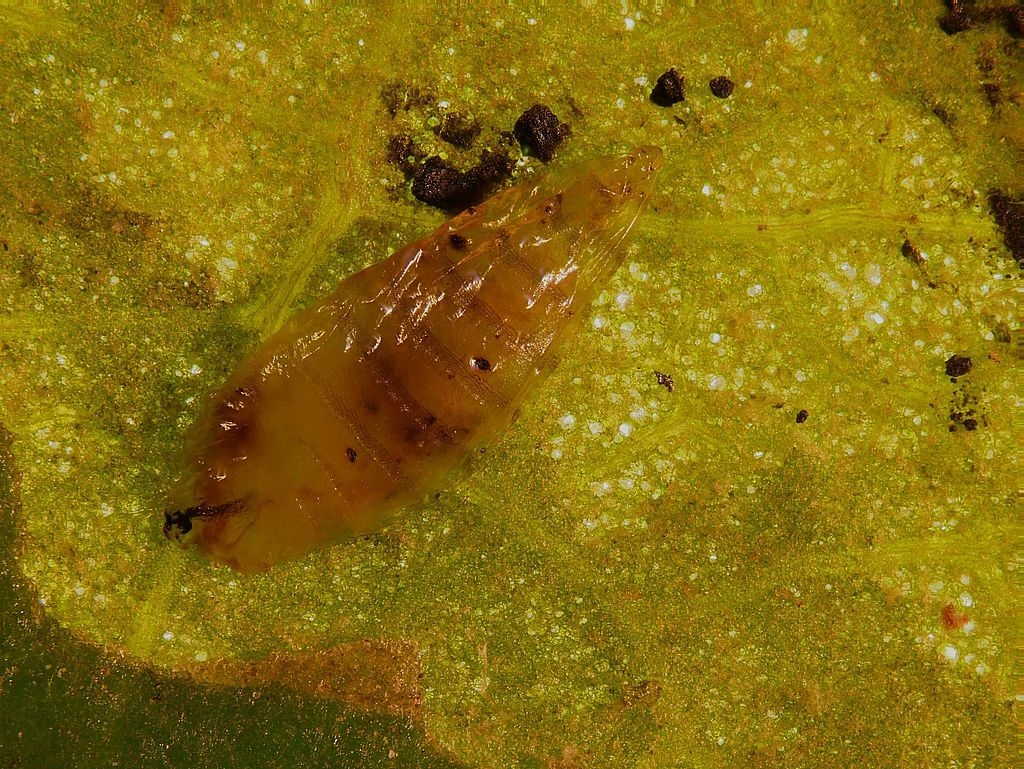

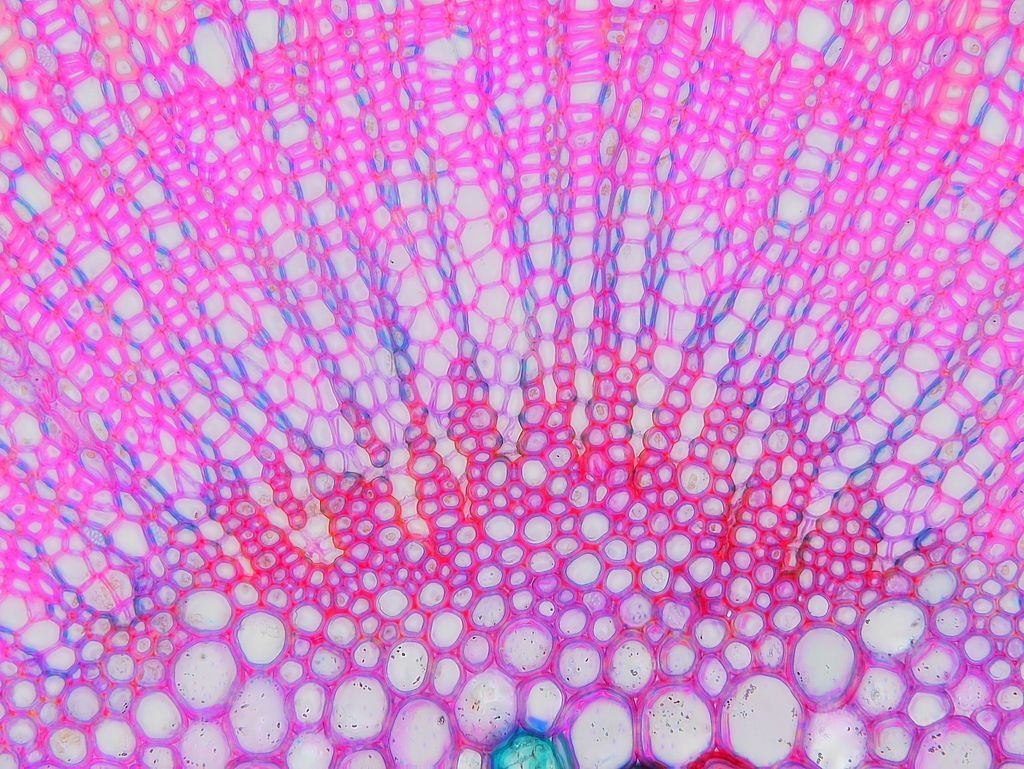

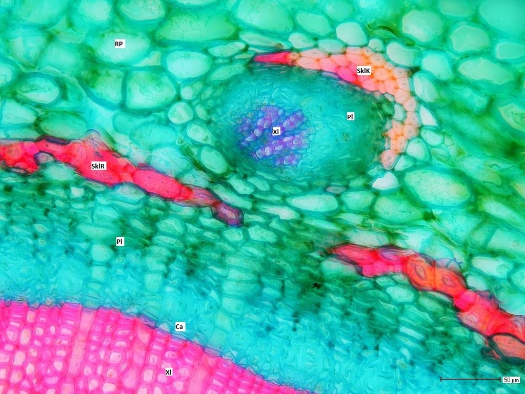

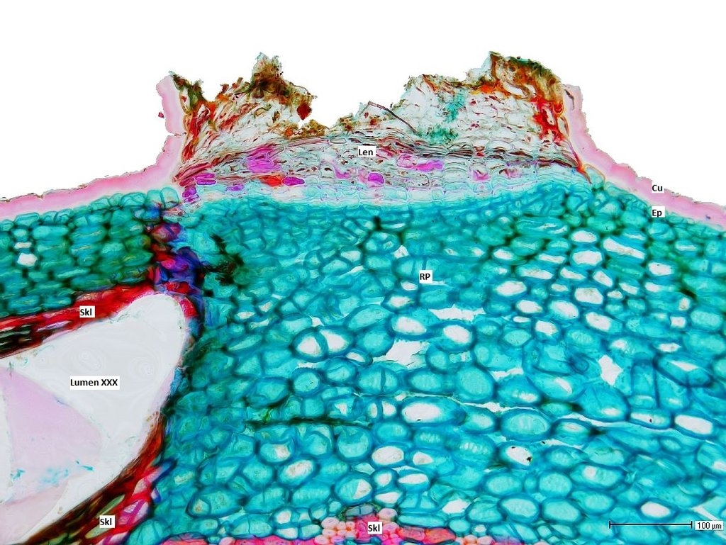

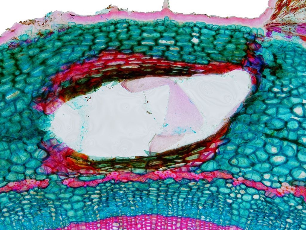

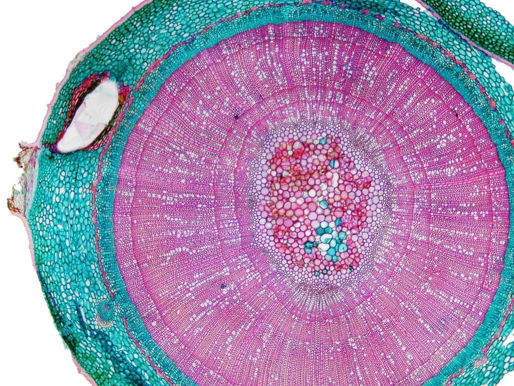

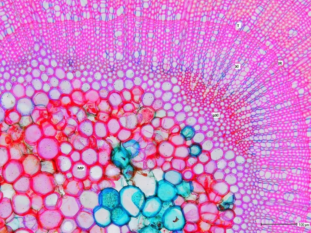

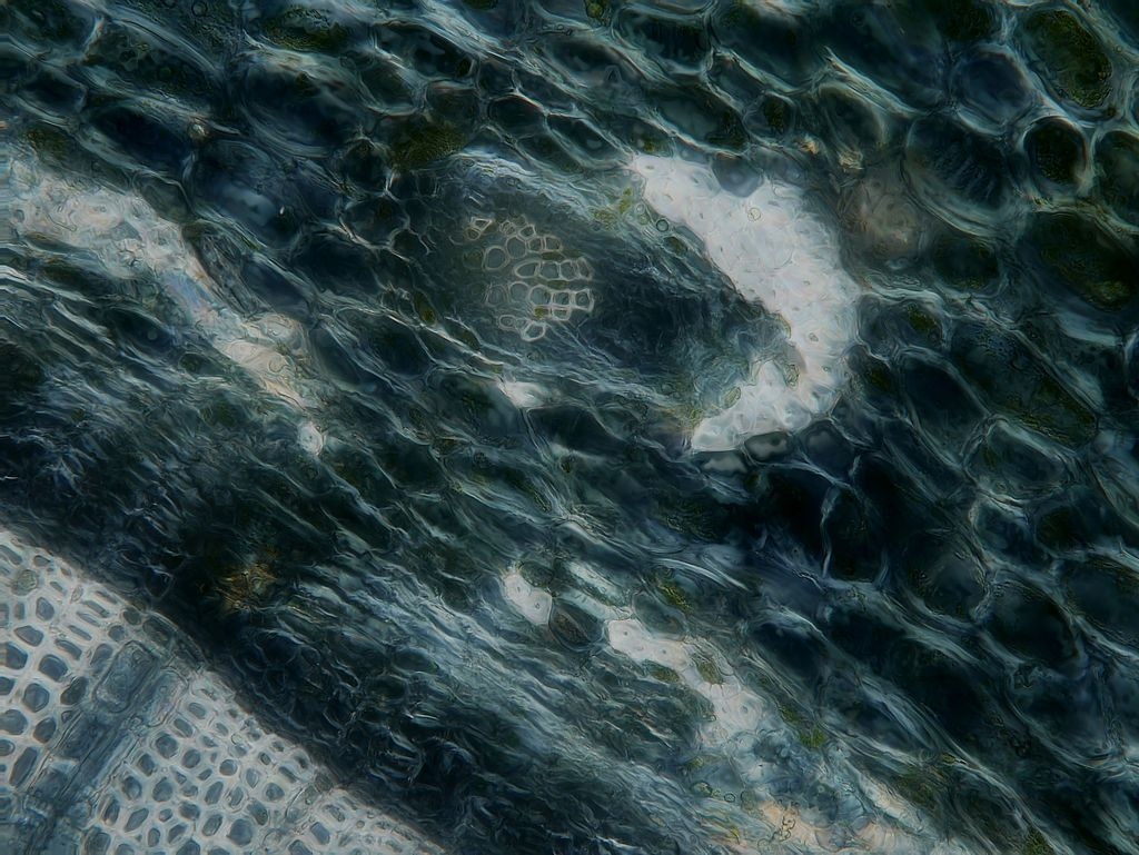

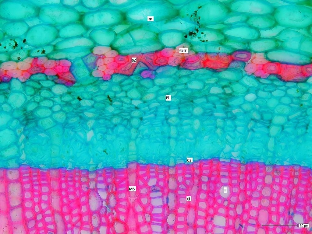

Meine Objekte in diesem Test waren Millimeterpapier aus dem Drucker und ein adhoc Schnitt von der Karotte (längs). Millimeterpapier im Durchlicht scheint mir geeignet für Mikroskoptests bei nedriger Vergrößerung. Historisch müsste man bei Abb. 3 beginnen. Das war meine Situation mit MOF und original Bresser 4x Objektiv. Ziemlich klein und dunkel das Bild. Die TU5 zeigt einen größeren Bereich und mehr Details (Abb. 4). Wenn man das Mikroskop zuerst für Abb. 4 einstellt und dann MOF einsteckt, sieht man zunächst: nichts! Erst durch volles Aufdrehen der Beleuchtung erscheint überhaupt ein Bild.

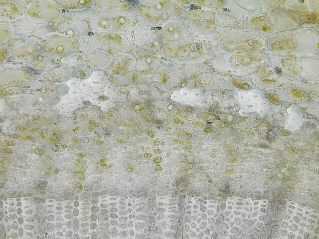

Die Abb. 1 und 2 wiederholen das mit dem zugekauften 2x Achromaten. In Verbindung mit TU5 ganz schön für Übersichtsaufnahmen. Oder?

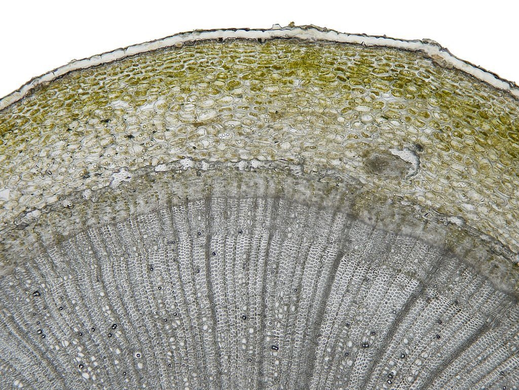

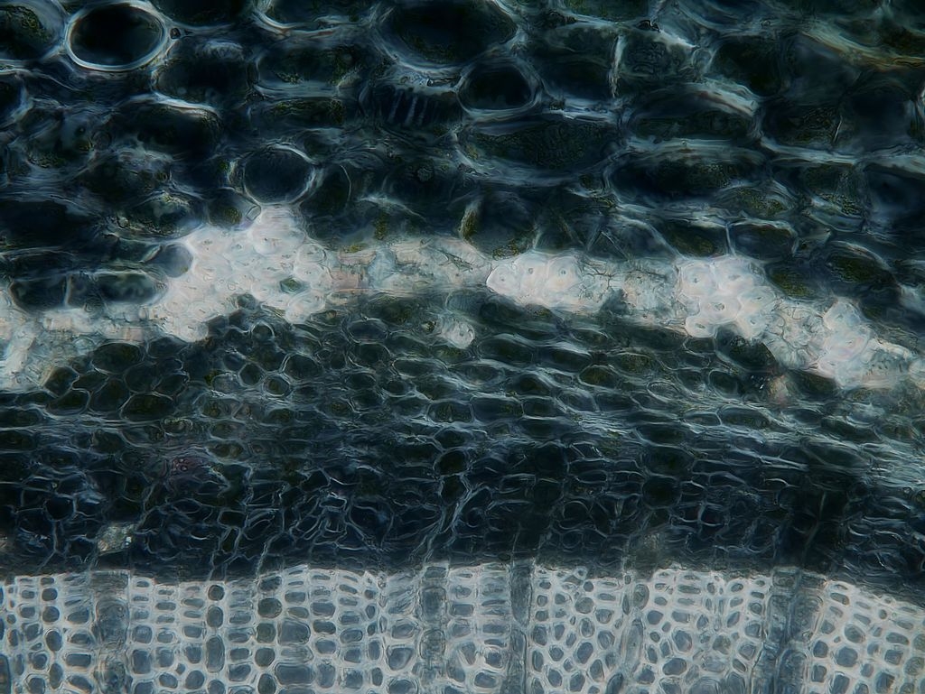

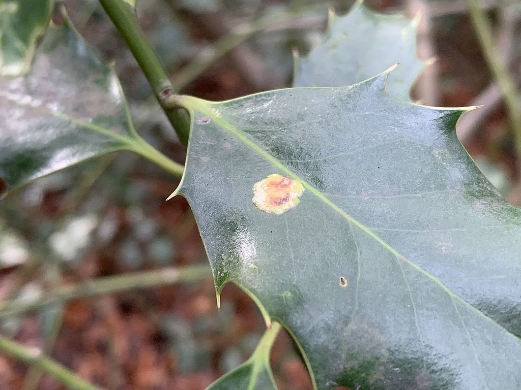

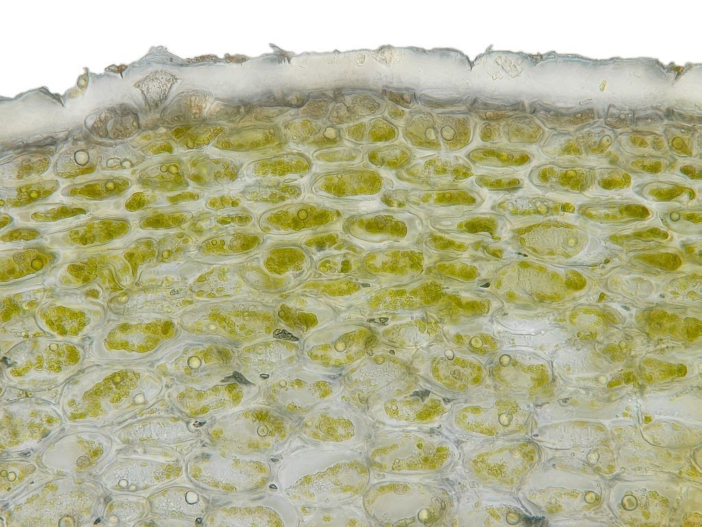

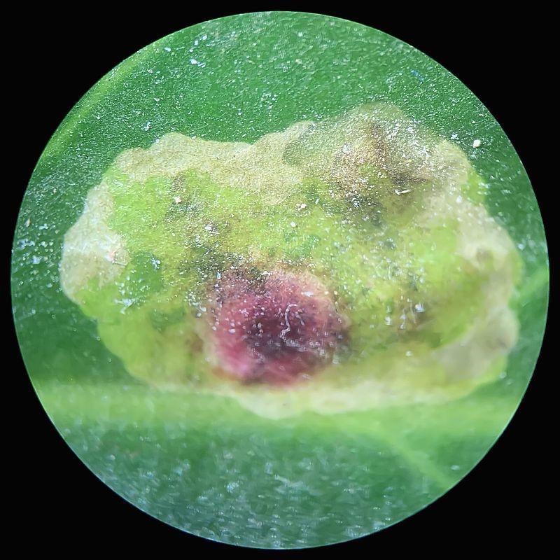

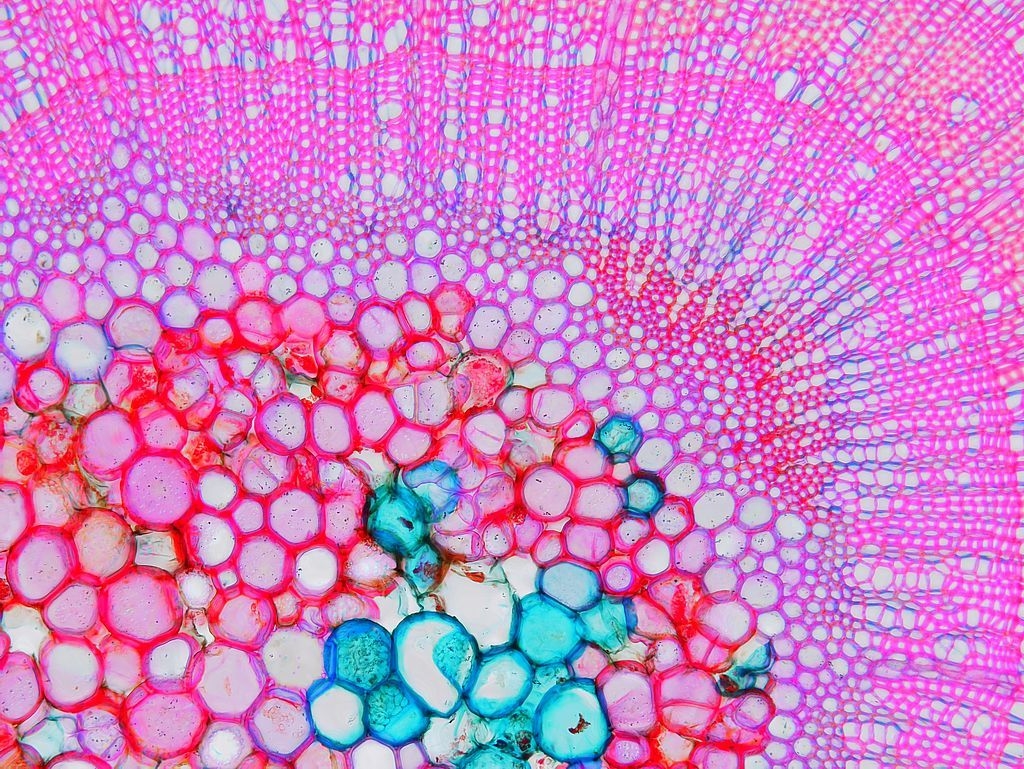

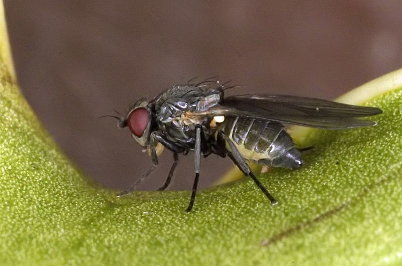

Abb. 6 scheint mir angeschnittene Leitbündel (Siebzellen?) zu zeigen. Abb. 5 zeigt wieder trotz kleinerem Bildausschnitt weniger Details.

Ja, die Touptek hat deutlich mehr Details gefangen und Du hast gezeigt wie man mit relativ wenig Aufwand gute Bilder schaffen kann.
