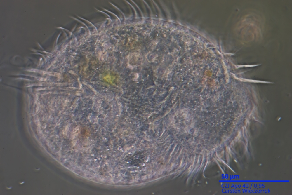

ich habe endlich meine Blitzeinrichtung fertig gebastelt und die Zeit gefunden, mal erste Testbilder anzufertigen. Fotographiert habe ich Cilliaten aus einer Probe aus dem Booser Doppelmaar (Vulkaneifel). 100% Zufrieden bin ich noch nicht und zu lernen und üben habe ich definitiv auch noch. Aber immerhin, es blitzt.
Laut Sony-Bedienungsanleitung ist die Blitzsynchronisationszeit 1/250. Damit bekomme ich aber einen schwarzen Streifen unten auf die Bilder. Mit 1/200 geht es aber scheinbar auch. Die Empfindlichkeit der Kamera habe ich auf 200 ASA gestellt. Der Blitz, ein YN565EX II, blitzt manuell mit 1/64 Leistung. Alle Aufnahmen sind im Phasenkontrast angefertigt. Mit Cilliaten kenne ich mich nun gar nicht aus, mein Bestimmungsversuch mit Hilfe des Wassertropfens ist sicherlich etwas diletantisch.
Viel Spaß beim Betrachten
Carsten
Bild 1 : tja, da scheitere ich schon
Bild 2 : Vorticella similis ?
Bild 3 : auch hier habe ich keine Idee
Bild 4 : Euplotes ? muscicola ?
Bild 5 : Nassula ornata ?
Bild 6 : Nassula ornata ?
Bild 7 : Vorticella hat Jupiter (oder ist es Neptun?) gefressen (ist wohl eine Vakuole)
Bild 8 : Euplotes ? patella ?

es sieht fast so aus, als ob das Beobachtungslicht zu hell wäre - damit habe ich mich auch schon oft rumgeplagt.
Der Blitz selber ist ja bei 1/64 Leistung sehr kurz (1/20000 oder so), sodass bewegten Geißeln o.ä.scharf abgebildet werden. Aber danach erfolgt anscheinend noch eine "lange" 0,005 sec Nachbelichtung durch das Beobachtungslicht, sodass jede bewegte Geißel noch mehrere schwächere Konturen mitbekommt. Muss aber nicht immer stören - die Tierchen bekommen dadurch mehr Dynamik und wirken nicht so "eingefroren"

Ich gehe davon aus, dass Deine Vermutung völlig richtig ist. Ich gehe auch davon aus. Haber aber ein großes Problem: ohne Hintergrundbild ist das Live-Bild schwarz, was das Scharfstellen doch etwas erschwert.

auf den zweiten Vorhang kannst Du eine lange Verschlusszeit von 1S bzw. 2S wählen aber musst in der Dunkelheit blitzen.
Das Blitzen zwischen den Vorhängen wird selten von Kameras angeboten, deswegen muss man selbst das Signal generieren.
In meinem Falle wird das von dem Schlitten geregelt.
Und wenn man noch den vollelektronischen Verschluss beim Blitzen verwenden möchte,
muss die Verschlusszeit länger als das Auslesen der Daten vom Sensor sein.
Für die EOS M6 Mark II liegt das über 1/20 S.
Danke und Gruß,
ADi
