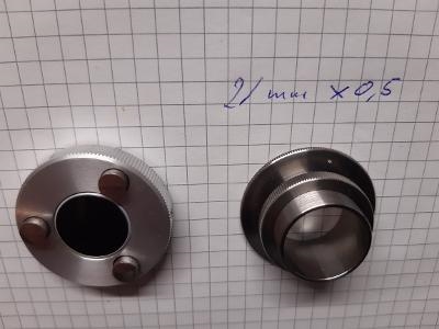

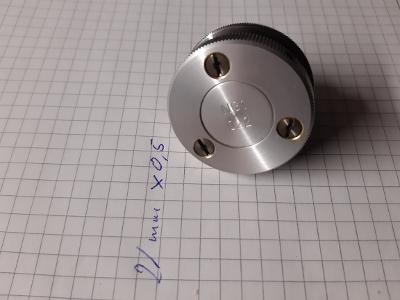

ein Reflexions-Standard  NG1 nominal 4% ist in einer solchen Halterung untergebracht.
Die Halterung hat 3 magnetische Füße. die auf der Rückseite höhenverstellbar sind, um
die Parallelität zu gewähren.

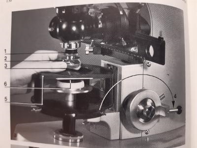

Das Gegenstück hat ein Gewinde mit den Maßen 21mm X 0,5mm Steigung und wird  nach dem Bild im
,,Piller ,,direkt an den Objektivrevolver geschraubt. Ist die das Standard Maß für Objektive des Zeiss Nu ,
oder ist es auch an anderen Mikroskopen ein gängiges Maß?

zum einen ist das Mikroskop ein Zeiss Standard Universal (oder Phomi), zum anderen wird der Gewindevorsatz mit dem "Teller" (47 42 65) vor ein Zeiss LD-Epiplan geschraubt. Er dient als Halter für die Reflexionsstandards bei der Verwendung eines Michelson-Interferometers.

Das Innengewinde zurAufnahme des Vorsatzteils befindet sich beim LD-Epiplan in der Fassung etwas hinter der Frontlinse. Es wird meistens verwendet, um den Abgleich dieses Objektivs für D=1,5 mit einer Vorsatzkappe auf D=0 zu ändern.
