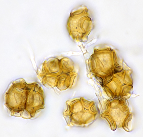

Liebe Pilzkenner,
in einer älteren Moorprobe finde ich häufig kleine, runde, grüne Organismen mit je etwa 4 hyalinen Fortsätzen, die sich verzweigen (Hyphen?). Könnte es sich um Pilze handeln?
Weiß jemand, wie ich man Hyphen anfärbt um sie zu identifizieren?
Bob
zur Färbung könntest Du mal in Schömmers Kryptrogamenpraktikum gucken.
Bob
das sind keine Pilze oder Pilhyphen, das ist die Grünalge Dicranochaete reniformis. Die hat an der Zellwand solche verzweigten Anhängsel.
Hallo Bernd,
vielen Dank für die Bestimmung! Dicranochaeten habe ich bislang noch nicht bewußt gesehen. Interessante Alge.

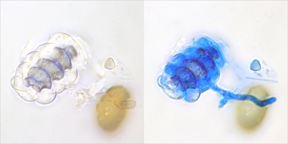

Hallo Bob,
der Schömmer wie der Kremer empfehlen Haematoxylin (Kremer auch Direkttiefschwarz) Färbungen. Bei diesen kleinen Organismen finde ich die Färbung schwer durchzuführen. Bei den Spülvorgängen geht viel verloren.
plaenerdd
so kleine Objekte färbt man am besten, wenn sie unter einem DG festsitzen, in dem man die Färbelösung durchsaugt. Das muss man aber unter dem Mikroskop oder der Stereolupe überwachen, weil das DG angehoben wird, durch zusätzliche Flüssigkeit
Auch durch ein Mikroaquariem nach William von Bremen (die Nummer mit dem Baumwollfaden, der zu einem Kreis gelegt und mit einem DG abgedeckt wird) lassen sich alle möglichen Lösungen gut hindurchsaugen. Der Faden hällt die Mikroorganismen wie ein Filter zurück.
Inverses: Willovert mit Ph
Hallo Gerd,
werde ich mal ausprobieren. Vielleicht ist es ja weniger kompliziert als ich dachte.
