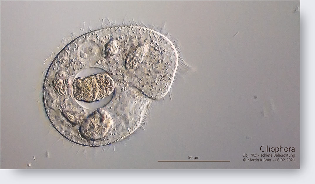

Hier habe ich jedenfalls zwei Beispiele meines aktuellen Arbeitsstandes.
Inzwischen gelingt es mir wenigsten Ansatzweise, die Schichtdicke etwas besser zu kontrollieren.
Ich bin aber immer noch nicht zufrieden und muss wohl insgesamt noch viel üben.
beim Anklicken des kleinen x öffnen sich di Bilder in höherer Auflösung.
Hier ein Beispiel mit dem 40x. x
Ich vermute, dass es sich um Colpoda cucullus handelt.
Wenn ich ich mehr Wasser absauge, nimmt der Cilliat die Form eines Pfannkuchens ein,

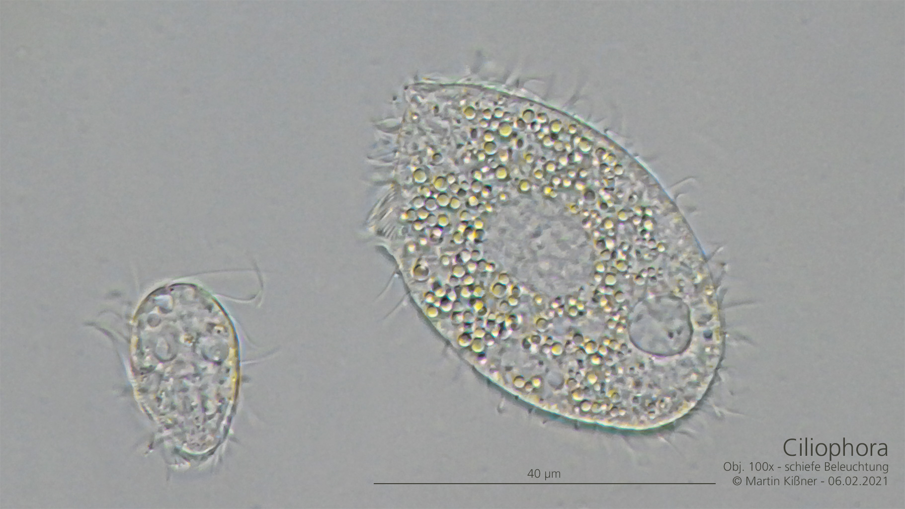

Hier ein weiterer Versuch mit dem 100x x
Damit tu ich mich noch besonders schwer.
Die Bilder wollen oft einfach nicht richtig scharf werden.
