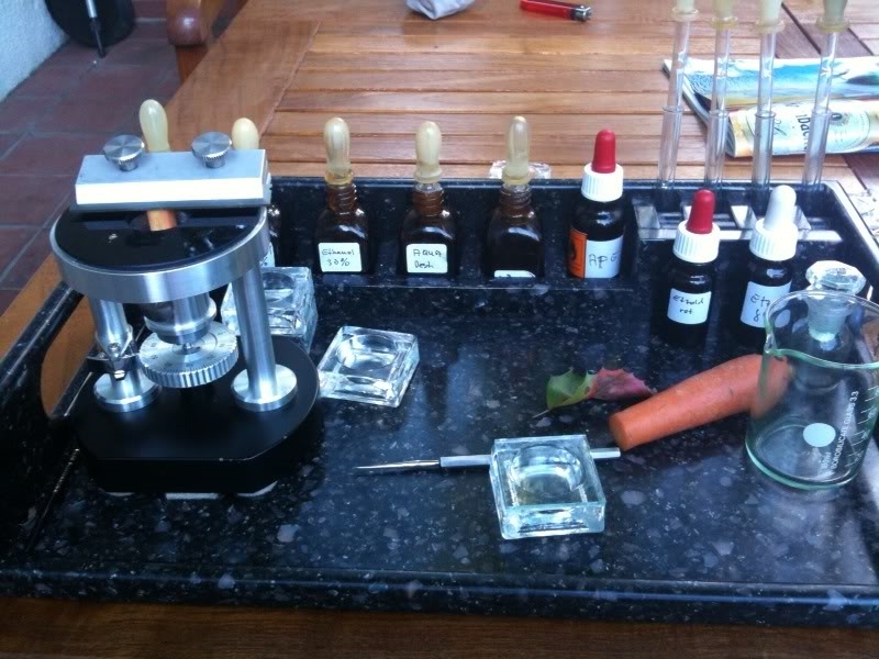

Hallo liebe Mikrofreunde,
bei meinem Tischmikrotom befindet sich auf dem Einstellrad für die Höhenverstellung
eine Skala von 10 bis 90, jeweils in 10 Teilstrichen unterteilt.
Das Stellrad rastet nach jedem Teilstrich ein.
Welche Schnittstärke entspricht ein Teilstrich?
Siggi

Hallo Sigi,
wenn es dieses ist, dann sind es 20 µm. Das Einrasten ist nur ein Klicken, um die Schnittdicke in 20 µm Schritten einstellen zu können. Ich habe das abgebaut - mit Gefühl geht es besser.

Hallo Eckard,
genau so ein Mikrotom ist es.

Hallo Siggi,
ganz einfach:
Die Gewindeachse hat eine Steigung von 1 mm. Die Scheibe mit der Skala hat eine Teilung in 100 (!) Teile. (entspricht 1mm pro Umdrehung = 1000 mü.) Die "Ratsche" hat eine Teilung von 50 Kerben. D.h. der Vorschub von Kerbe zu Kerbe beträgt 1000 mü geteilt durch 50 = 20 mü.
Ich betreibe das Tischmikrotom mit Ratsche und bin damit sehr zufrieden.
