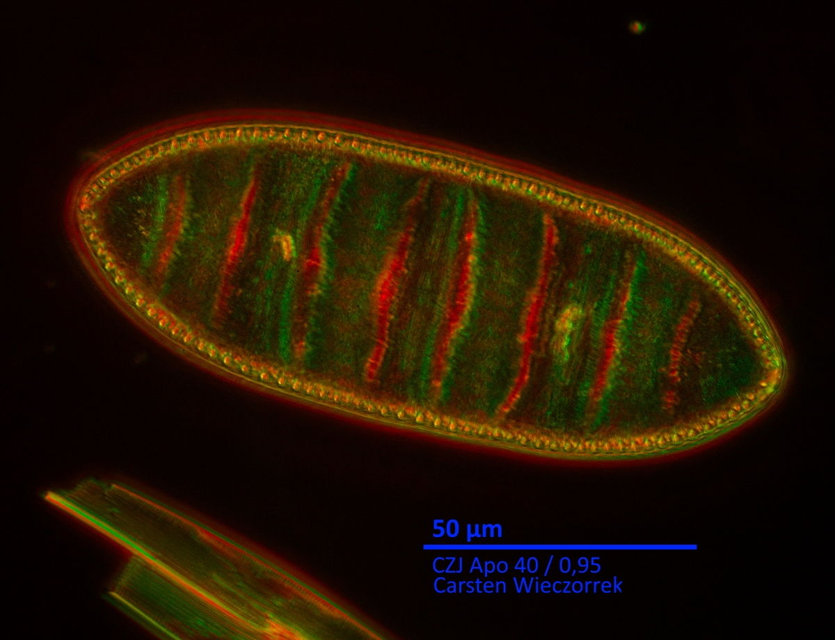

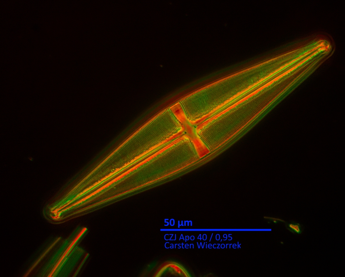

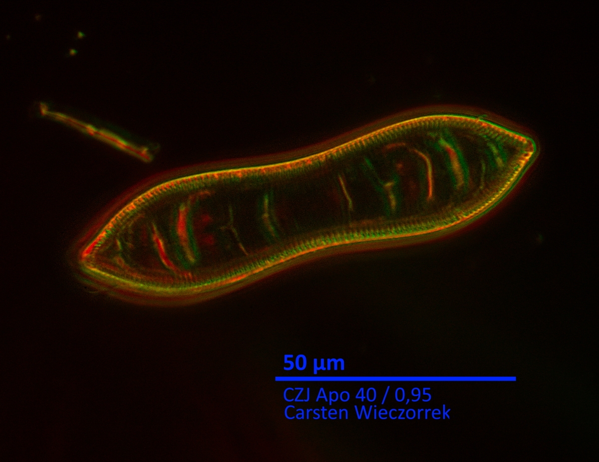

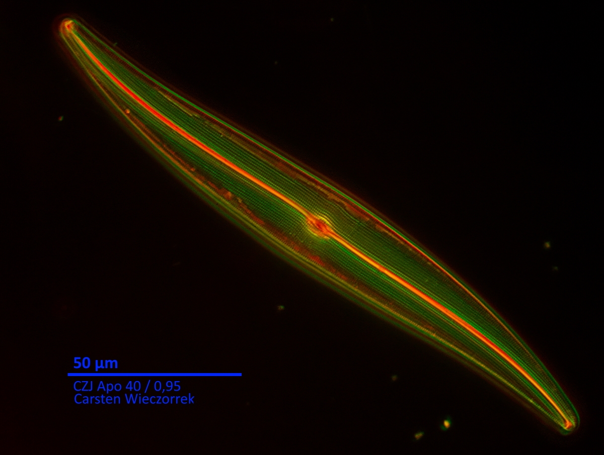

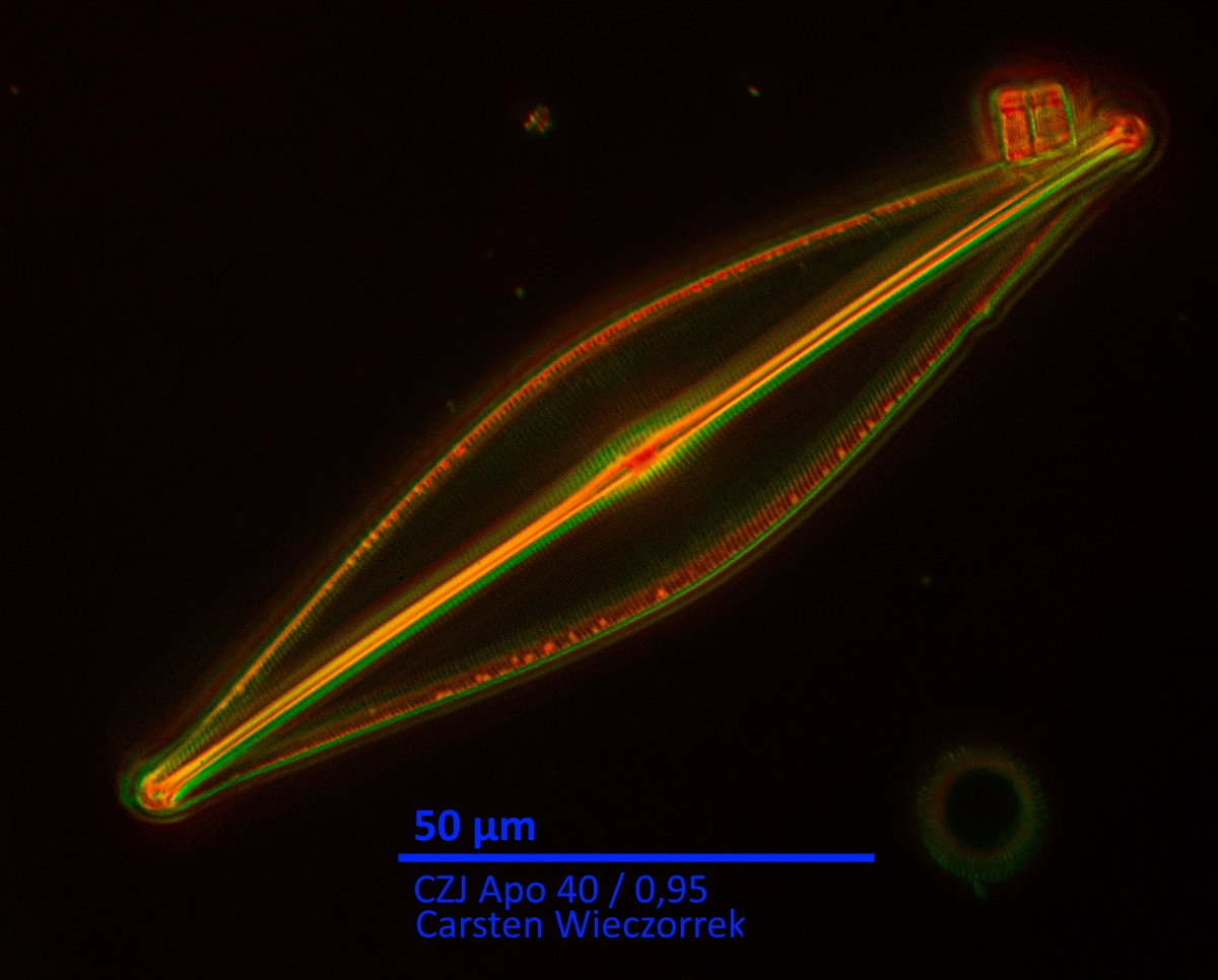

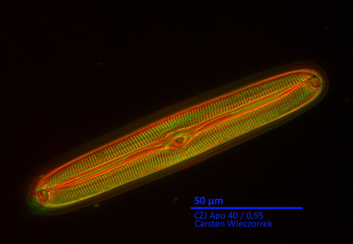

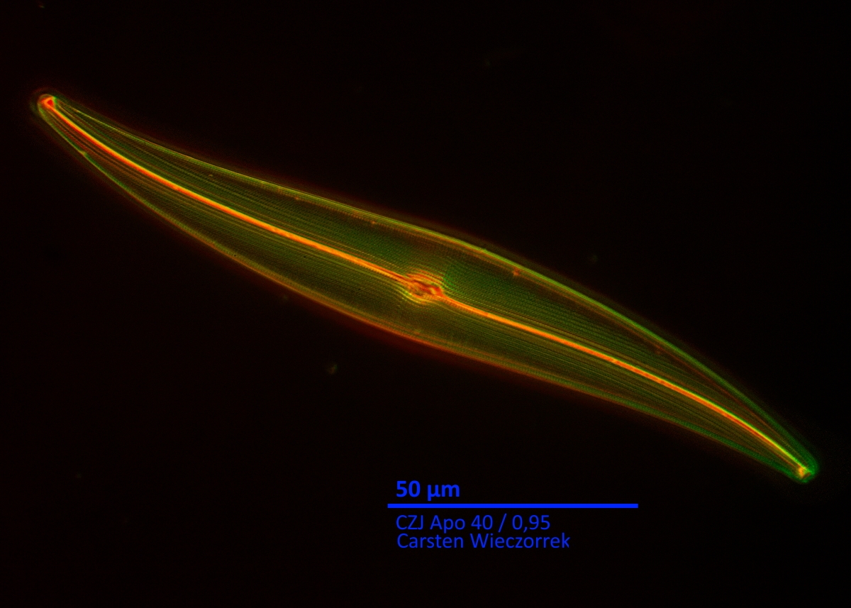

Zu den Aufnahmen: Meine Kieselalgen-Bestimmungen sind immer noch etwas diletantisch. Wenn da jemand etwas korrigieren kann, bitte gerne.
Alle Aufnahmen sind mit der Sony alpha und Blitz entstanden. Objekiv Apo 40/0,95 mit Projektiv 2,5x. Alle Aufnahmen sind nicht gestackt. Ich habe hier die Bilder mal nicht "geputzt", aller Dreck, der noch da war, ist auf den Bildern (und das bei Dunkelfeld). Die Aufnahmen wurden nur mit AffinityPhoto entwickelt und leicht geschärft.

Bild 1 : Gyrosigma ?

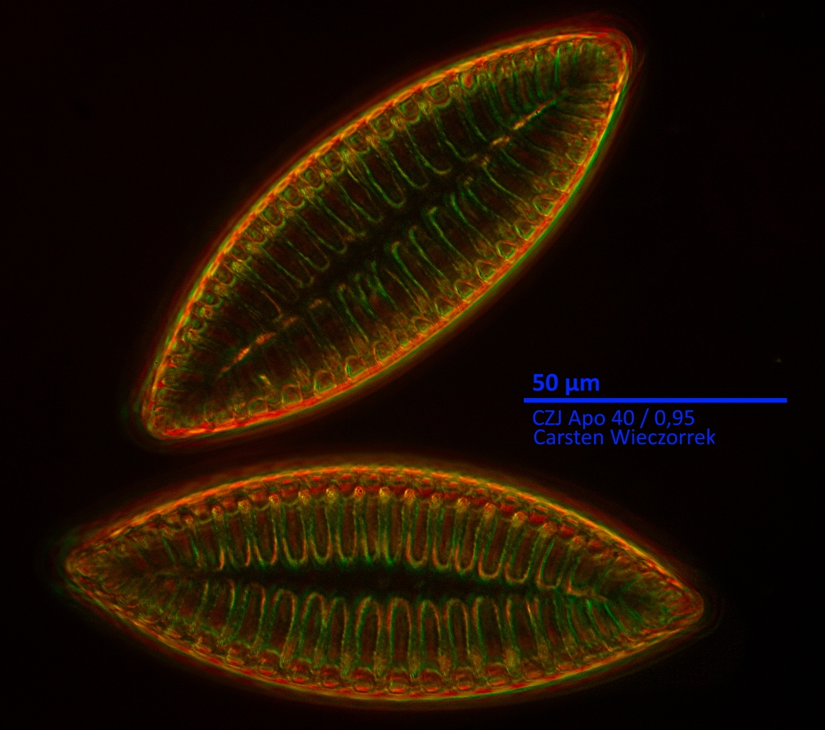

Bild 2 : Cymbella ?

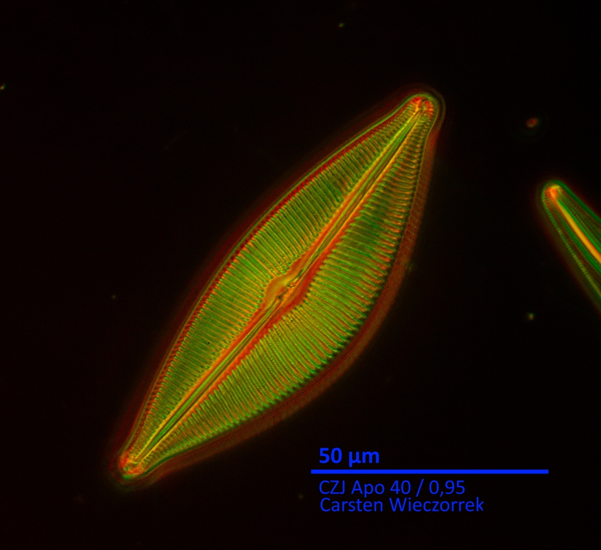

Bild 3 : Suriella ?
Bild 4 : Pinnularia ?
Bild 5 : Cymatopleura solea ?
Bild 6 : Stauroneis ?

Hallo Carsten,
auch mir gefallen die farbigen Diatomeen-Aufnahmen sehr. Einfach schön. Eine Abwechslung zu den Hellfeld-Aufnahmen im Rennen um höchste Auflösung und Kontrast.
Eine Frage zur Beleuchtungstechnik: Benutzt Du den DF-Kopf vom CZJ-Pankraten (vom Amplival) oder einen separaten DF-Kondensor, und wie sehen die Rheinberg-Filter fürs DF aus: ringförmig wie beim Hellfeld, mittig geteilt oder in Sektoren?
Bisher habe ich Rheinberg immer nur im Hellfeld genutzt, und zwar schon seit meiner Jugendzeit als "Ersatz" für den damals nicht beschaffbaren Phasenkontrast (zusammen mit der ringförmigen Beleuchtung). Auf die eigentlich simple Idee, diese Kontrastfarbenbeleuchtung zusammen mit dem Dunkelfeld-Kondensor einzusetzen, bin ich nie gekommen. Glückwunsch!

Carsten Wieczorrek
Hallo Helmut,
zu Deinen Fragen:
Nein, ich benutze gar nichts davon. Das ist "zentrales Dunkelfeld", wie es z. B. im Buch Faszination Mikroskopie ab der Seite 56 beschrieben wird. Das Verfahren wird dort auch nicht Rheinberg-Dunkelfeld sondern "kombiniertes zentrales Dunkelfeld" genannt. Zum Einsatz kommt dabei der Interphako-Phasenkondensor mit den großen Ringblenden und der Kontrasttubus des Amplivals. Da zumindest beim älteren Amplival-Interphako Zeiss Jena noch auf das "variable Phasenkontrast" Konzept mit den zwei Ringblenden gesetzt hat, habe ich einfach kondensorseitig die innere Ringblende mit einem roten Filter abgedeckt und die äußere mit einem grünen. Und da die Interphako-Ringblenden wirklich 1-2 cm groß sind, kann man da auch als Grobmotoriker mit einer Nagelschere noch ganz gut Filter schnippeln.
Carsten
