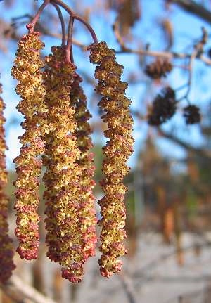

Bild 04 Männliche Kätzchen, Grau-Erle Alnus incana
Dieses Werk ist gemeinfrei.
Der männliche Blütenstand, braun hängend, zu 3 – 5, endständig, schon im vorjährigen Sommer angelegt, nackt überwinternd. Die Kätzchen öffnen sich Ende Februar bis März

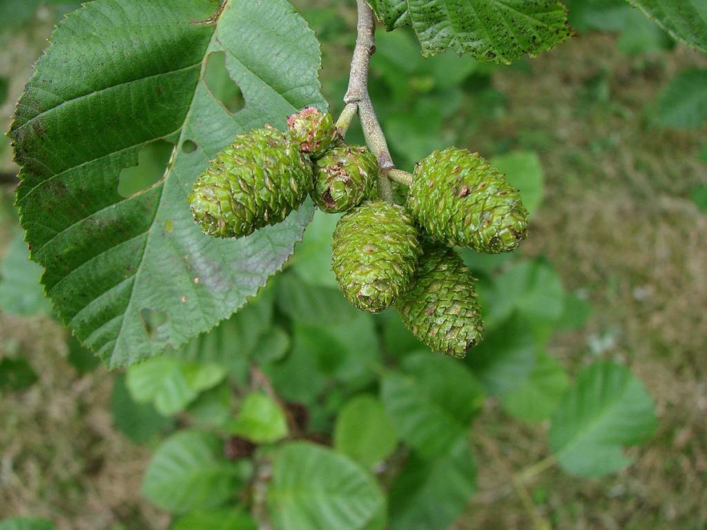

Bild 05 Zweig mit Laubblättern und unreifen Fruchtständen,
Der unreife Zapfen ist grün, später schwarz werdend, kürz gestielt und sitzend, zu 3 bis 6 gedrängt beisammenstehend, eiförmig.

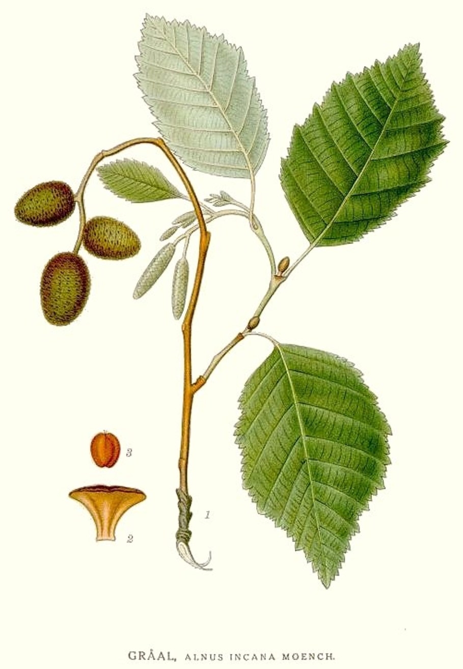

Bild 06 Illustration, Grau-Erle Alnus incana
1 = belaubter Zweig mit Fruchtstand, 2 = Tragblatt, 3 = Nüsschen

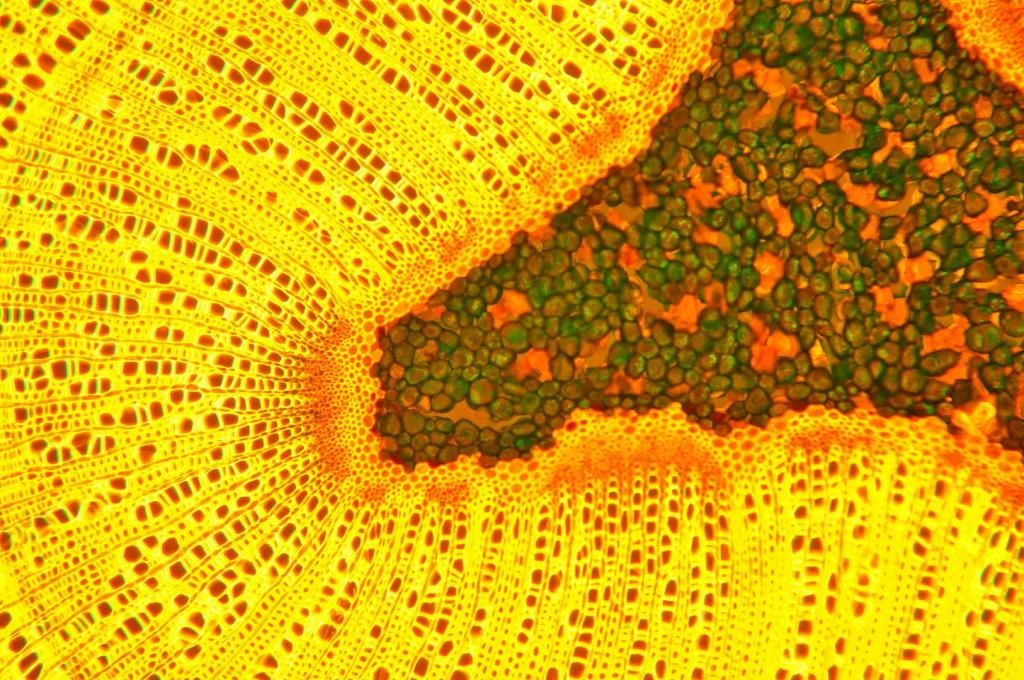

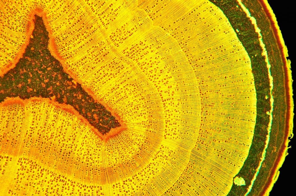

Zweijähriger Spross, Querschnitt
30 Mikrometer
Bild 07 Spross im Probenhalter eingespannt
Sechs ungefärbte Schnitte.

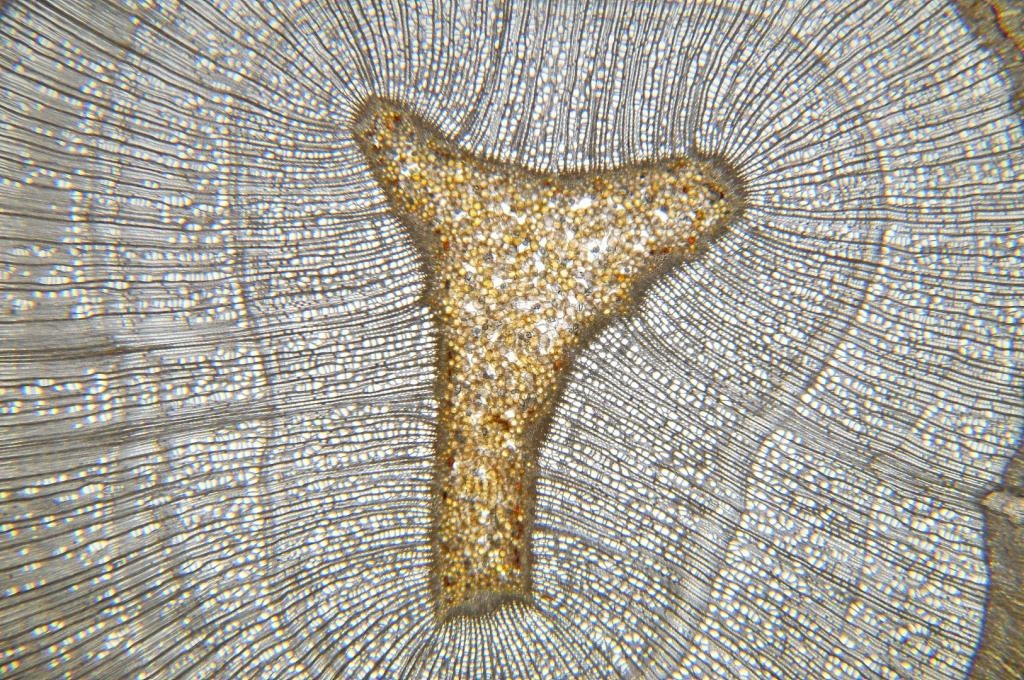

Bild 08 Übersicht, Grau-Erle Alnus incana
Bild 09 Detailaufnahme, Grau-Erle Alnus incana
Bild 10 Markparenchym, Grau-Erle Alnus incana

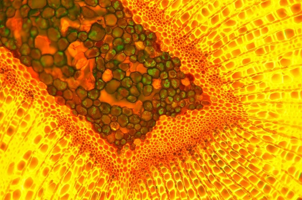

Bild 11 Autofluoreszenz, Übersicht, Grau-Erle Alnus incana
Auflichtbeleuchtung Fluoreszenz iLED 455 nm
LED Modul 455 nm
Erregerfilter: BP 470 nm
Strahlenteiler: FT 477 nm
Bild 12 Autofluoreszenz, Grau-Erle Alnus incana
Bild 13 Autofluoreszenz, Grau-Erle Alnus incana

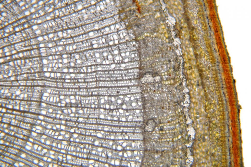

1. Schnitte liegen in 30 % Ethanol.
5. Acriflavinlösung (differenzieren bis gerade keine Farbwolken mehr abgehen - Lupenkontrolle) 30 Sekunden
7. Nachfärbung Astrablau 60 Sekunden
8. Auswaschen mit Aqua dest. bis keine Farbstoffreste verbleiben.
9. Entwässern mit 2x gewechseltem Isopropylalkohol (99,9 %
10. Einschluss in Euparal
Fotos: Nikon D5000

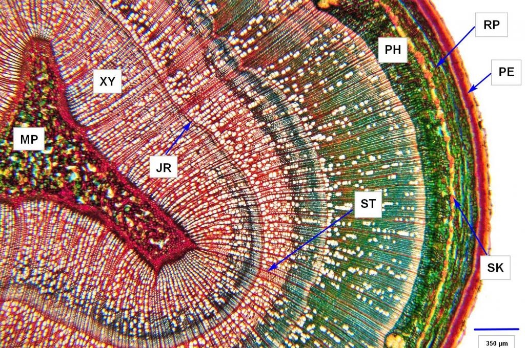

Bild 14 Übersicht mit Beschriftung, Grau-Erle Alnus incana
MP = Markparenchym, XY = Xylem, JR = Jahresringgrenze, ST = Strahl, PH = Phloem, RP = Rindenparenchym, PE = Periderm, SK = Sklerenchym
Bild 15 Detailaufnahme, Grau-Erle Alnus incana
Bild 16 Detailaufnahme, Grau-Erle Alnus incana
Bild 17 Detailaufnahme, Grau-Erle Alnus incana

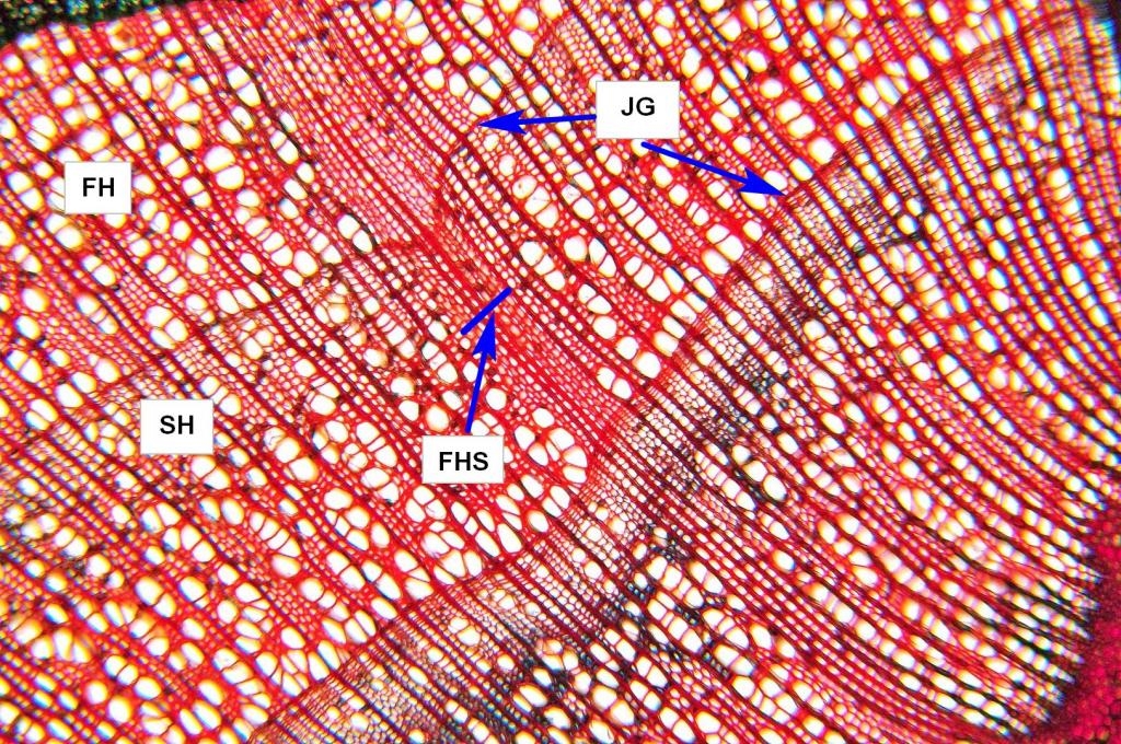

Bild 18 Detailaufnahme mit Beschriftung, Grau-Erle Alnus incana
FH = Frühholz-Gefäß, SH = Spätholz-Gefäß, JG = Jahresringgrenze,
FHS = Falscher Holzstrahl
Jahresringgrenze deutlich geschwungen, mittig vertikal ein falscher Holzstrahl.
Frühholz ist weicher und heller. es wächst vom Frühjahr bist zum Spätsommer. Spätholz ist dunkler und fest.
Scheinstrahlen stellen eine Bündelung nebeneinander liegender echter Holzstrahlen dar. Dem bloßen Auge erscheine sie als ein einziger, breiter Holzstrahl. Mikroskopisch erkennt man, dass die Einzelstrahlen dort besonders dicht nebeneinander liegen, mit dazwischenliegenden Grundgewebefasern, jedoch ohne zwischenliegende Gefäße.
Falsche Holzstrahlen kommen bei Hasel, Rot- und Grau-Erle vor; bei der Grün-Erle fehlen sie.

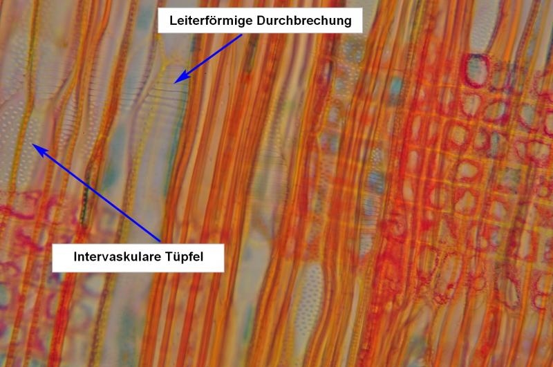

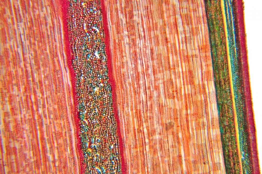

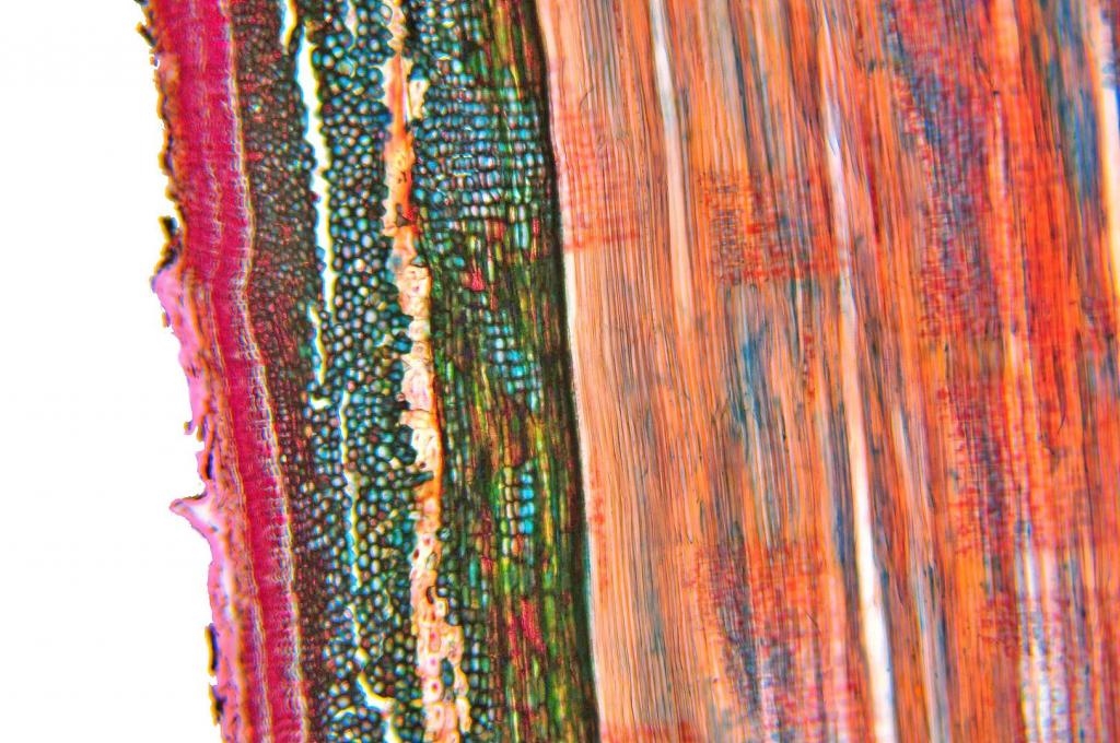

Zweijähriger Spross, Längsschnitt
20 Mikrometer
Fünf ungefärbte Schnitte
Bild 23 Übersicht, Grau-Erle Alnus incana
Bild 24 Detailaufnahme, Grau-Erle Alnus incana

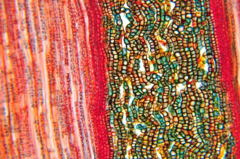

Bild 25 Holzstrahl, Grau-Erle Alnus incana

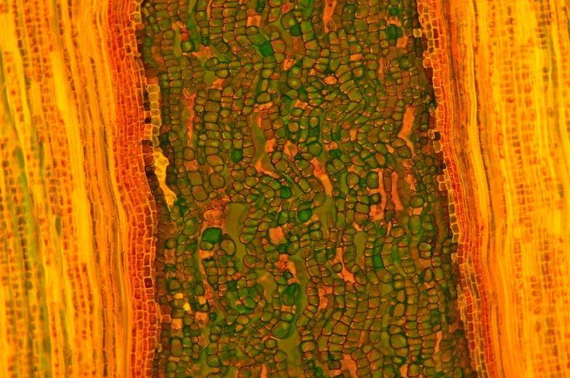

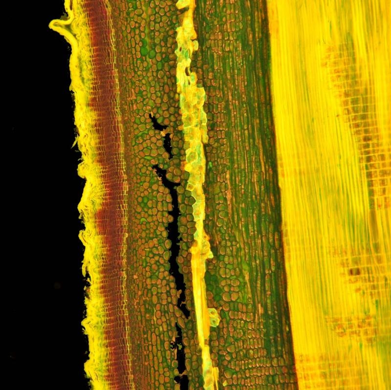

Bild 26 Autofluoreszenz, Grau-Erle Alnus incana
Bild 27 Markparenchym, Autofluoreszenz, Grau-Erle Alnus incana

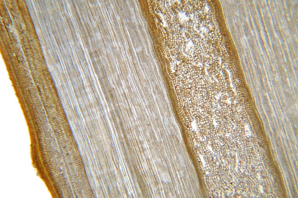

Bild 28 Übersicht, Grau-Erle Alnus incana
Bild 29 Detailaufnahme, Grau-Erle Alnus incana
Bild 30 Detailaufnahme, Grau-Erle Alnus incana
Bild 31 Detailaufnahme, Grau-Erle Alnus incana
Bild 32 Detailaufnahme, Grau-Erle Alnus incana
Bild 33 Detailaufnahme, Auflichtbeleuchtung Fluoreszenz, Grau-Erle Alnus incana
Auflicht Beleuchtung Fluoreszenz iLED 455 nm
LED Modul 455 nm
Bild 34 Detailaufnahme, Auflichtbeleuchtung Fluoreszenz, Grau-Erle Alnus incana

Lieber Hans-Jürgen,
wieder eine tolle Dokumentation,. die ich gerne gelistet habe!
Was ich spannend finde:
- das frische Markparenchym zeigt beim frischen Schnitt eine rote Fluoreszenz. Auch in den Markstrahlen ist diese zu sehen. Hier ist offensichtlich Chlorophyll eingelagert.
- die Details in den Längsschnitten mit Tüpfeln und Leitertracheiden.
wejo
