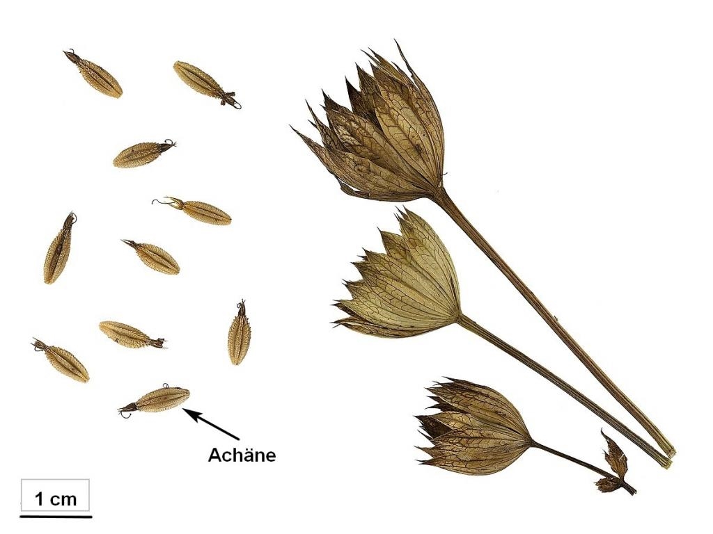

Bild 05 Fruchtstand und Achänen, Große Sterndolde Astrantia major
Die Achäne ist eine besondere Form der Nussfrucht. Ihre Hülle besteht sowohl aus Teilen der Fruchtwand als auch aus der Samenschale, die eng miteinander verbunden sind.
Fotograf: Roger Culos

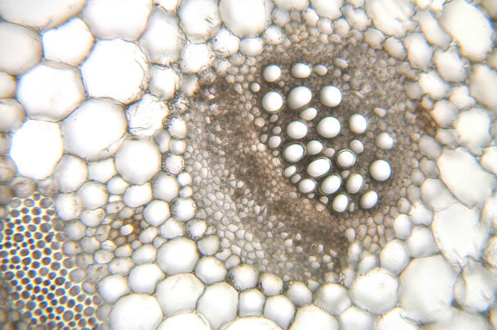

Bild 07 Übersicht, Große Sterndolde Astrantia major
Bild 08 Detailaufnahme, Große Sterndolde Astrantia major
Bild 09 Detailaufnahme, Große Sterndolde Astrantia major

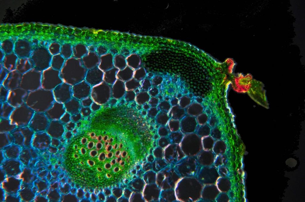

Bild 11 Detailaufnahme, Autofluoreszenz, Große Sterndolde Astrantia major
Bild 12 Detailaufnahme, Autofluoreszenz, Große Sterndolde Astrantia major
Bild 13 Detailaufnahme, Autofluoreszenz, Große Sterndolde Astrantia major
1. Schnitte liegen in 30 % Ethanol.
5. Acriflavinlösung (differenzieren bis gerade keine Farbwolken mehr abgehen - Lupenkontrolle) 30 Sekunden
7. Nachfärbung Astrablau 60 Sekunden
8. Auswaschen mit Aqua dest. bis keine Farbstoffreste verbleiben.
9. Entwässern mit 2x gewechseltem Isopropylalkohol (99,9 %
10. Einschluss in Euparal

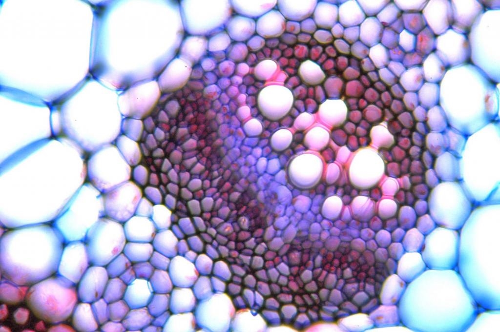

Bild 21 Übersicht, Große Sterndolde Astrantia major
Bild 22 Detailaufnahme, Große Sterndolde Astrantia major
Bild 23 Detailaufnahme mit Beschriftung, Große Sterndolde Astrantia major

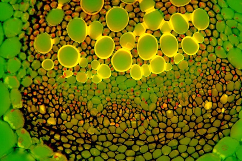

Bild 25 Detailaufnahme, Auflichtbeleuchtung Fluoreszenz, Große Sterndolde Astrantia major
Auflicht Beleuchtung Fluoreszenz iLED 455 nm
LED Modul 455 nm
Erregerfilter: BP 470 nm
Strahlenteiler: FT 477 nm
Bild 26 Detailaufnahme, Auflichtbeleuchtung Fluoreszenz, Große Sterndolde Astrantia major
Bild 27 Detailaufnahme, Auflichtbeleuchtung Fluoreszenz, Große Sterndolde Astrantia major

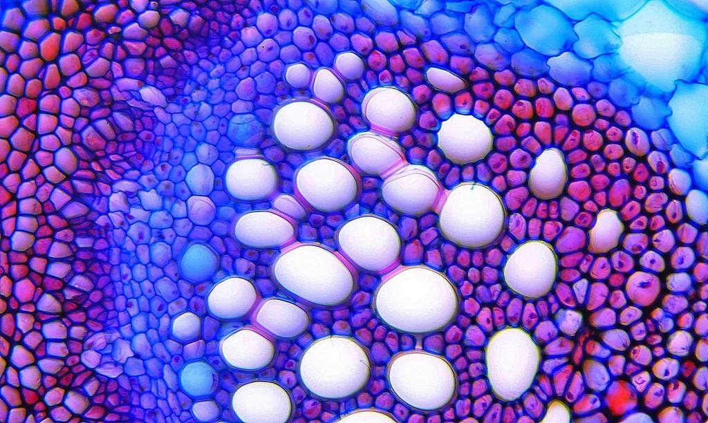

Bild 28 Sekretgang, Große Sterndolde Astrantia major
Bild 29 Detailaufnahme, Große Sterndolde Astrantia major
Bild 30 Detailaufnahme, Große Sterndolde Astrantia major
Bild 31 Detailaufnahme, Große Sterndolde Astrantia major
