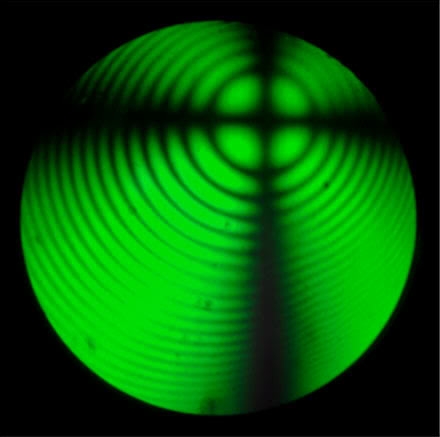

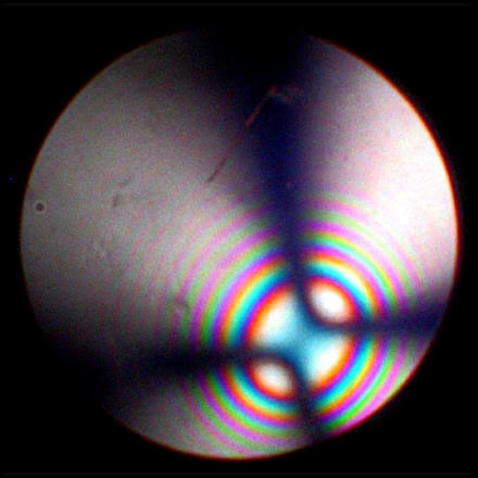

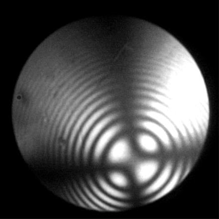

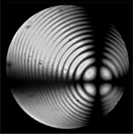

Hallo Konoskopiker,
Kleine Ursache, erkennbare Wirkung: Links konoskopische Achsenbilder von Natriumnitrat-Kristallen NaNO3, rechts (bzw. jeweils drunter) von Kaliumnitrat-Kristallen KNO3. NaNO3 ist einachsig. Trotz größter chemischer Ähnlichkeit KNO3 aber zweiachsig, wenn auch der Achsenwikel noch recht klein ist. Das Kalium-Ion K^+ ist eben merklich "dicker" als das Natrium-Ion Na^+.
Konoskopische Mikrogrüsse
H. Husemann
