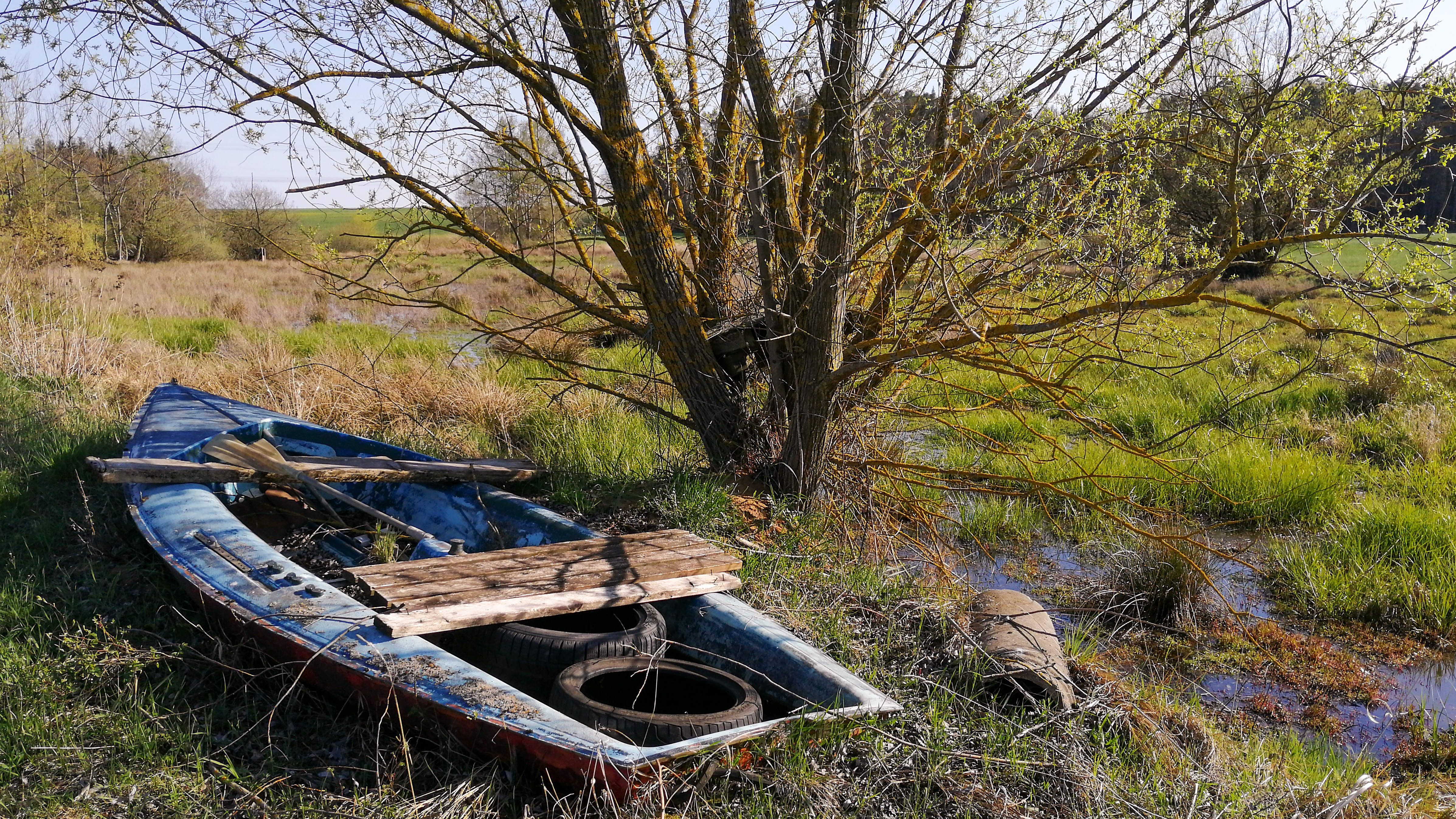

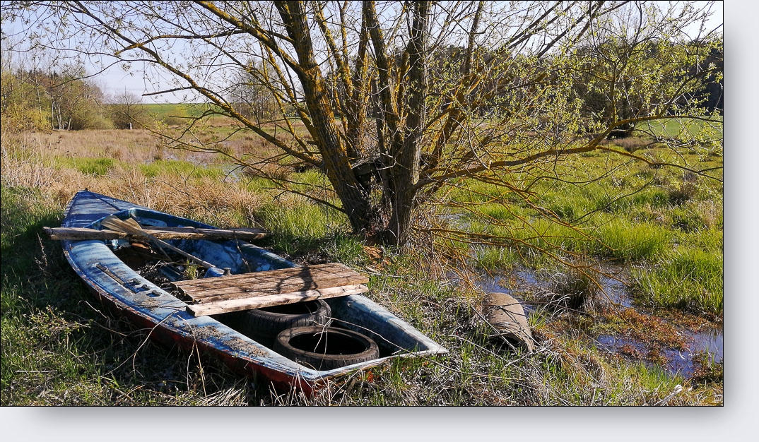

Hier erstmal der Fundort. Boot gefahren ist da vermutlich schon länger niemand mehr.

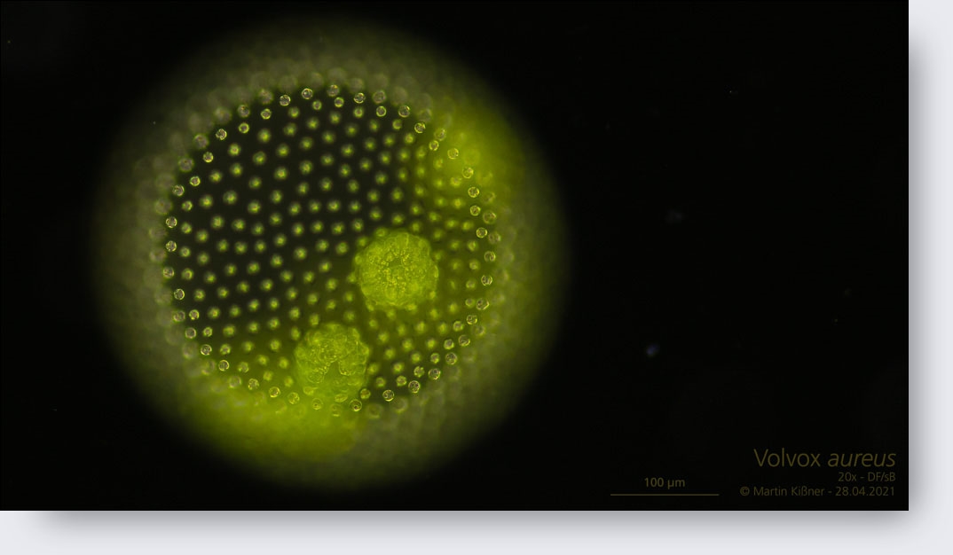

Im Dunkelfeld leuchten die Kugeln sehr anmutig - hier übrigens in Kombination mit schiefer Beleuchtung.
Aufnahmen im Dunkelfeld empfinde ich immer als Herausforderung, wie wirklich jedes Stäubchen und jede Schliere stört.
Inzwischen habe ich etwas Übung im Putzen der Ausrüstung bekommen, ganz perfekt ist es trotzdem noch nicht.

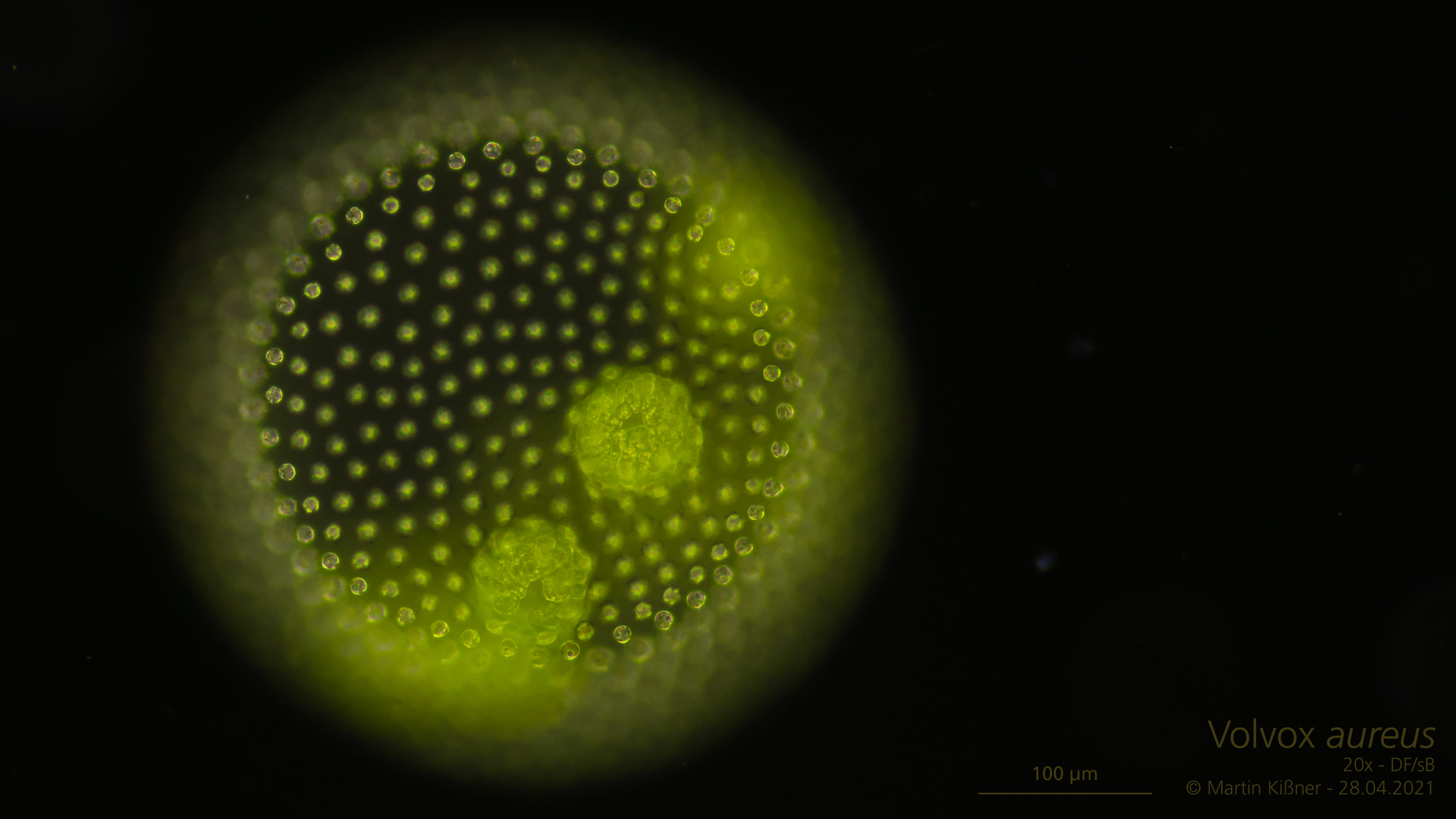

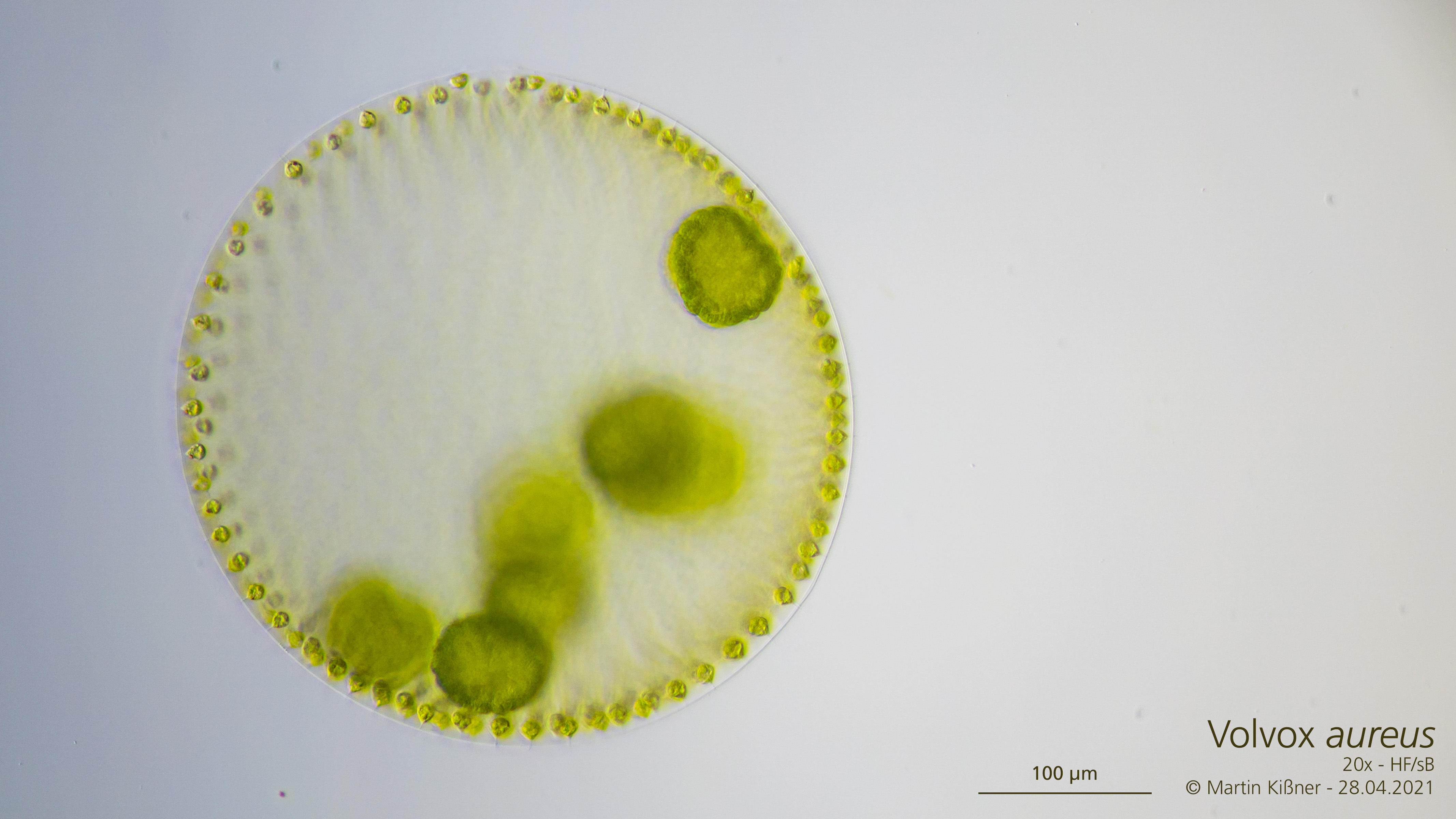

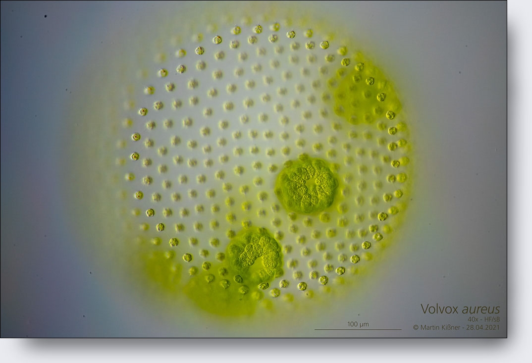

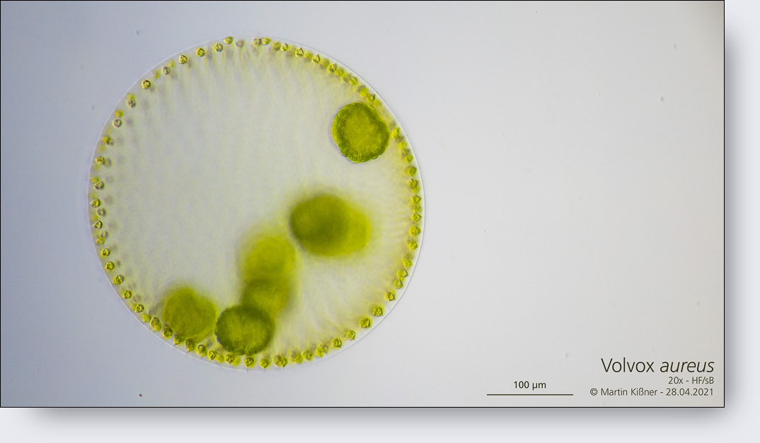

Hier liegt der Fokus auf dem Äquator.
Die kugelig bis birnenförmige Gestalt der Einzelzellen und auch die Gallerthülle sind gut erkennbar.
x

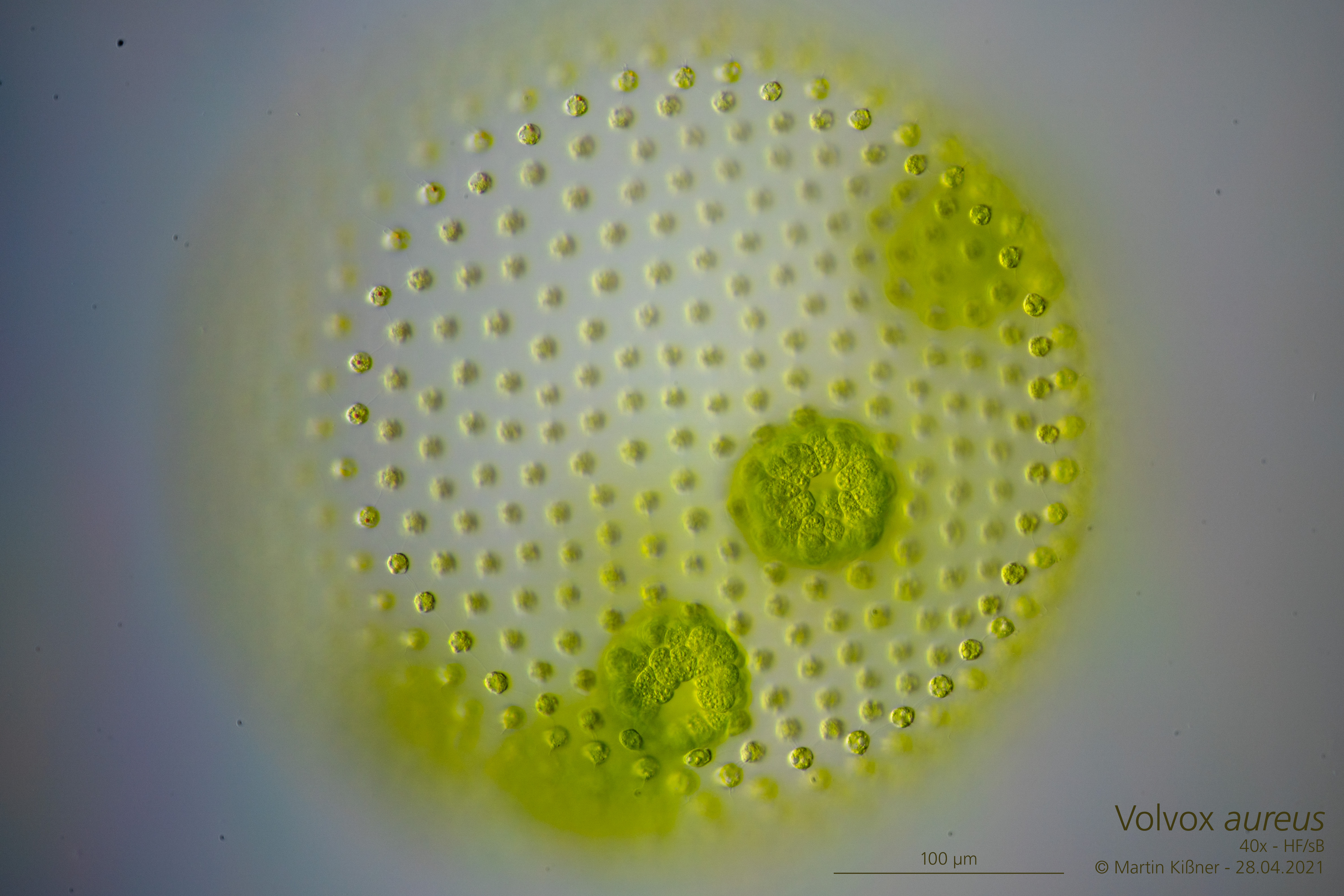

Bei diesem Bild liegt die Schärfe auf der Hülle.
x

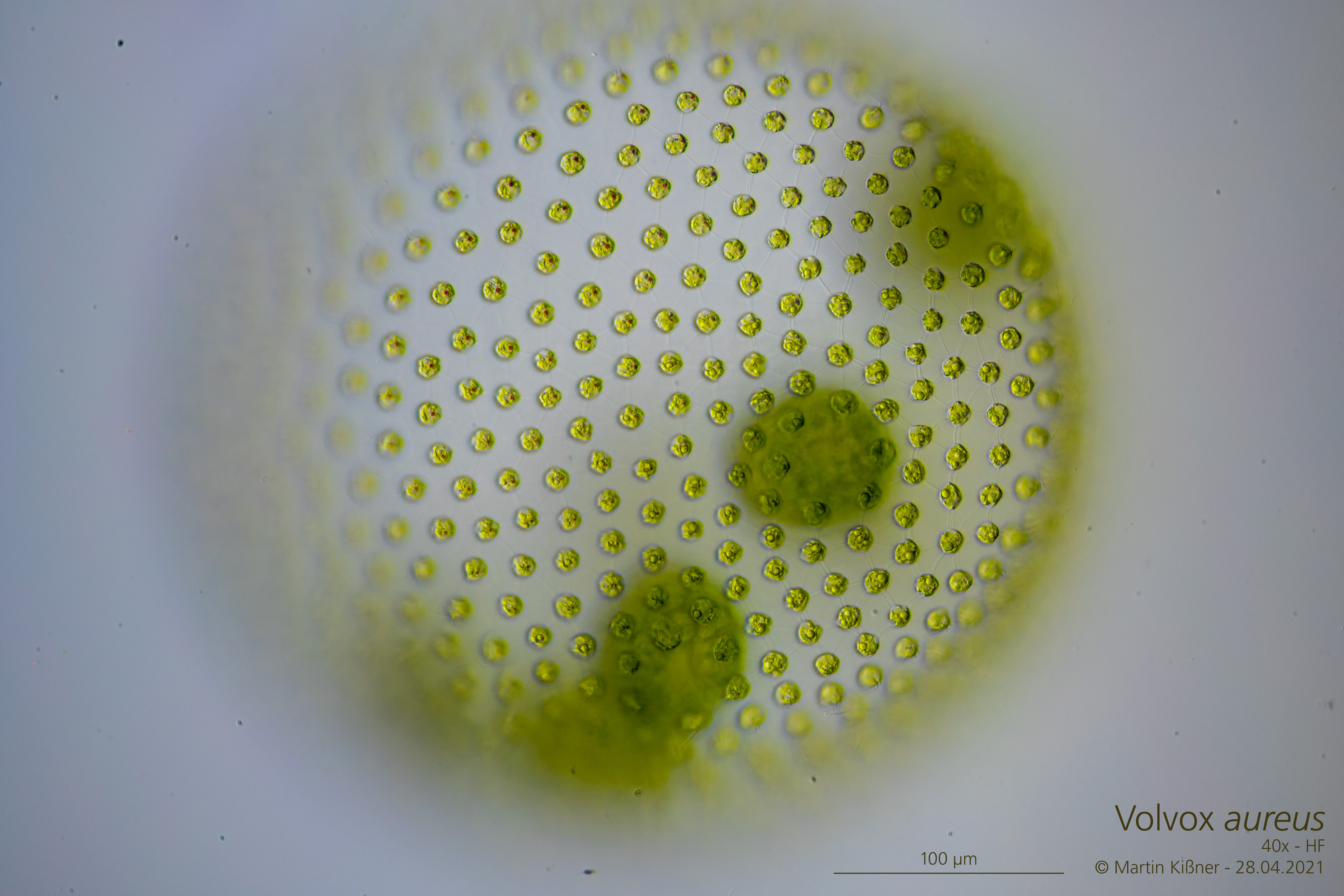

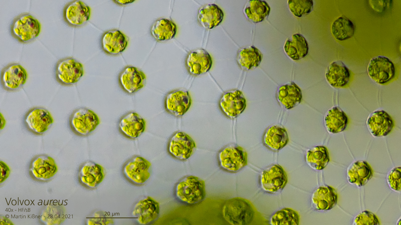

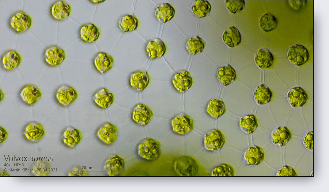

Dieses Bild ist ein Ausschnitt aus dem vorherigen.
Damit wollte ich die Vernetzung der Einzelzellen durch die Plasmastränge abbilden.
Bei der Beschriftung hat sich leider ein kleiner Fehler eingeschlichen.

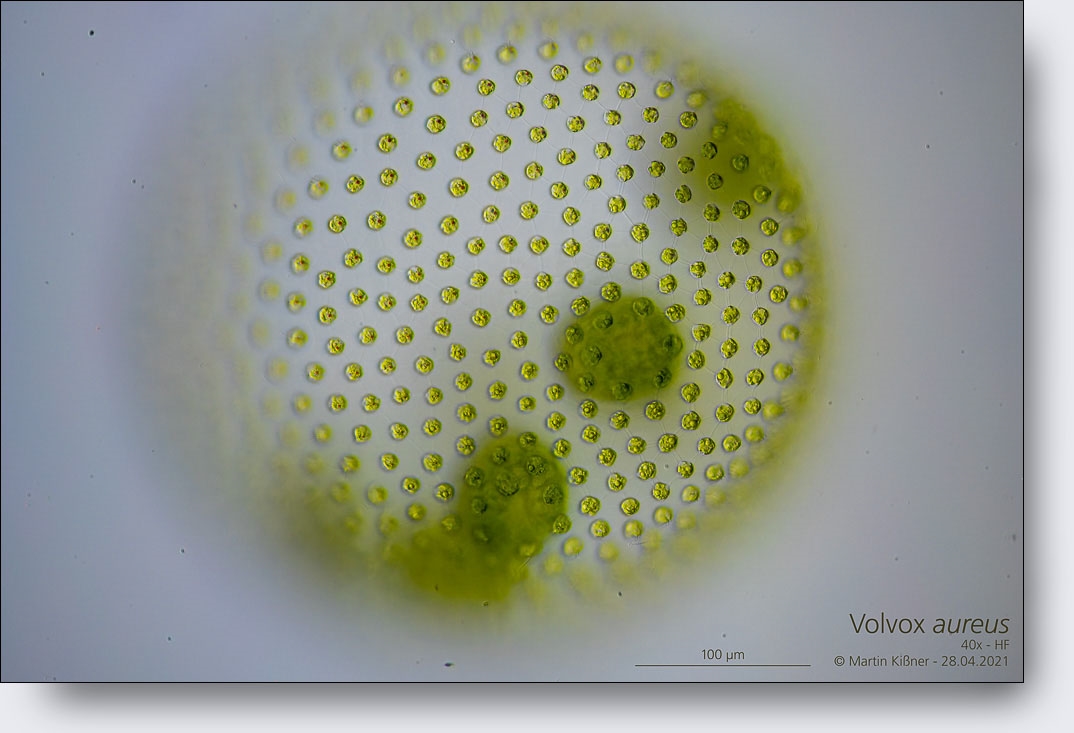

Beim letzten Foto stehen die Tochterzellen im Mittelpunkt des Interesses.

Hallo Martin,
schöne Bilder. Danke!
ZitatAufnahmen im Dunkelfeld empfinde ich immer als Herausforderung, wie wirklich jedes Stäubchen und jede Schliere stört.
Jau. DF ist gnadenlos. Im Wasser ist der noch etwas gnädiger. Aber bei trockenen Objekten sieht man wirklich alles. Jeden noch so kleinen Kratzer und jedes Stäubchen. So schnell kann man gar nicht die Fotos im Kasten haben, wie sich Staub auf dem Objektträger niederlässt.

Hallo Martin,
das ist wirklich immer ein schönes Objekt und schwer zu fotografieren. Ich finde Deine Bilder wirklich gelungen.
Nur eine Anmerkung: Da das vorletzte Bild ein Ausschnitt aus dem vorhergehenden Bild ist, sollte die Objektivangabe auch "40x" lauten  ;)

Den Fehler bei der Objektivangabe habe ich erst nach dem Hochladen bemerkt, daher:
ZitatBei der Beschriftung hat sich leider ein kleiner Fehler eingeschlichen.
Das werde ich natürlich noch ändern, sobald ich Zeit dafür habe.

Die Probenahme ist bei mir eigentlich eine recht banale, um nicht zu sagen primitive, Angelegenheit.
Den Ort habe ich zufällig auf einer kleinen Motorradtour nach Feierabend im Vorbeifahren gerade so aus den Augenwinkeln entdeckt.

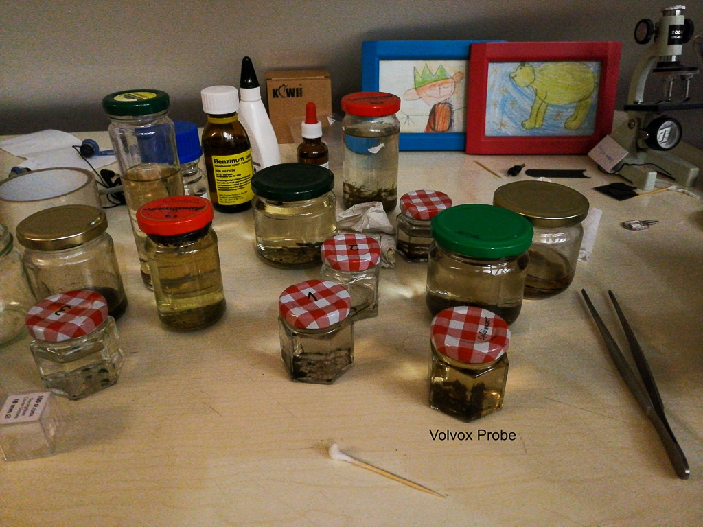

Seit ich unter die Tümpler gegangen bin, habe ich auf Spaziergängen, Ausflügen etc. meist zwei bis drei kleine Schraubgläschen dabei, wie die hier abgebildeten.
Die werden dann einfach nur an aussichtsreich erscheinenden Stellen befüllt und zwar möglichst bis zum Rand, um ein zu heftiges Durchschütteln beim weiteren Transport zu vermeiden.
Der schwierigste Teil dabei ist es, eine zugängliche und nicht allzu sumpfige Stelle nahe genug am Wasser zu finden und dabei keine Schilfgürtel, mögliche Nistplätze o. ä. zu beschädigen.

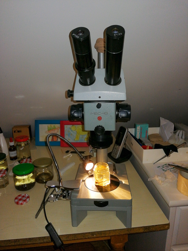

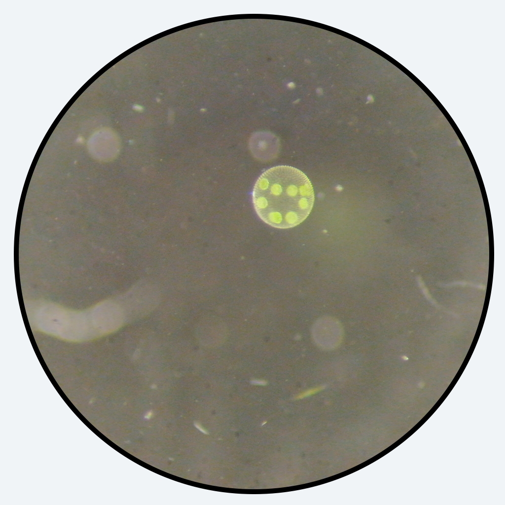

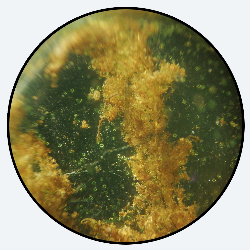

Zu Hause kommen die Gläschen dann erstmal als ganzes unter mein MBS-10, das ich von Wolfgang (liftboy) erhalten habe und sehr zu schätzen gelernt habe.
Dabei ergibt sich recht schnell ein erster grober Überblick, was ich gefangen habe.
Die Abbildung ist in solchen "Wasserfässern" natürlich nicht perfekt, aber deutlich besser, als es die unten gezeigten Handyfotos aus der hohlen Hand vielleicht vermuten lassen.
Die Methode hat aber aus meiner Sicht (ha-ha - Wortspiel) den großen Vorteil, die Organismen umgequetscht in ihrer natürliche Form, in der entsprechenden Aufenthaltszone, im natürlichen Bewegungsmuster und zuweilen sogar fressend betrachten zu können.
Im Fall der Volvox konnte ich so beispielsweise sehr gut das häufig beschrieben Rollen beobachten.
Ich beobachte meine Proben teilweise sehr lange so und habe dabei schon vieles entdeckt, was auf den ersten und den zweiten Blick gar nicht aufgefallen wäre - beispielsweise sich sehr langsam bewegende Schalenamöben.
Im nächsten Schritt übertrage ich dann mit einer 1.000 µll Eppendorf Pipette einige Milliliter in eine Petrischale.
Hier beobachte ich wieder und suche mir meine Kandidaten für die Untersuchung unter höherer Vergrößerung aus.
Diese fange ich dann mit der 50 µl Pipette (meist nur gut halb gedrückt) heraus, übertrage sie auf einen Objektträger, lege ein Deckglas auf und untersuche auf einem meiner (inzwischen zwei) anderen Mikroskope weiter.
Im Fall der Volvox habe ich die vollen 50 µl verwendet, um sie nicht zu zerquetschen.
Das hat auf Anhiebe funktioniert.
