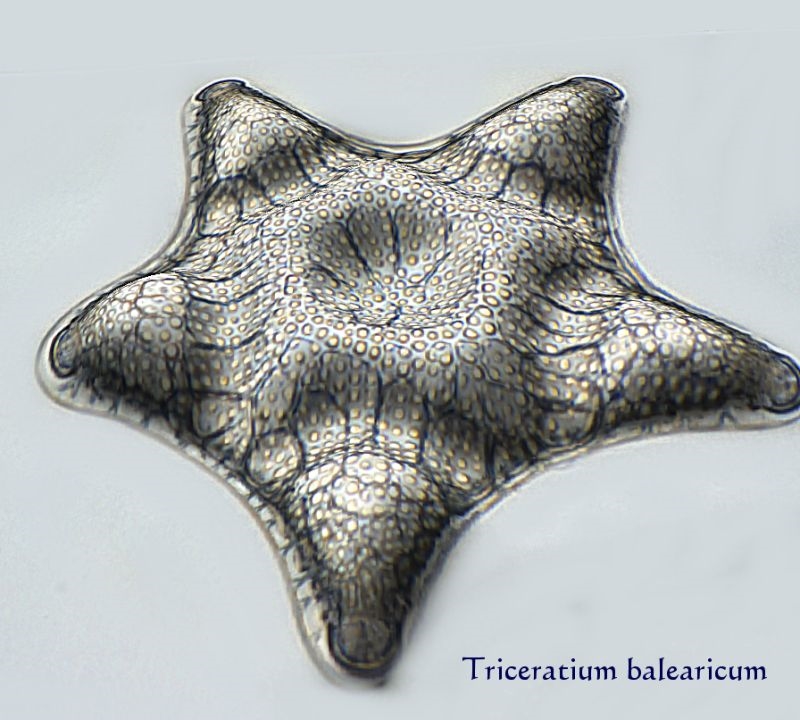

im Juli 2009 zeigte Heribert Cypionka schon einmal diese wunderschöne Kieselalge. Nun fand ich in einem Streupräparat mit Material aus Teneriffa auch ein solches Exemplar. Ein Versuch sollte die Oberfläche nicht platt bügeln, sondern Höhen und Tiefen darstellen. Gelungen ?
CZJ Apo 63/0,95 , 40 Einzelbilder mit Helicon gestackt und in 3D überführt. Leider fehlt mir eine REM-Aufnahme zum Vergleich, aber so ähnlich war auch das Bild vom Juli.

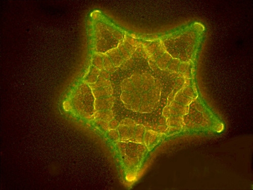

Gleich noch eine Epifluoreszenzaufnahme mit blauer LED dazu. Recht schwache Fluoreszenz, aber mit der kleinen ImagingSource Kamera (eigentlich für die Astronomie gedacht) ist sowas ein Kinderspiel.

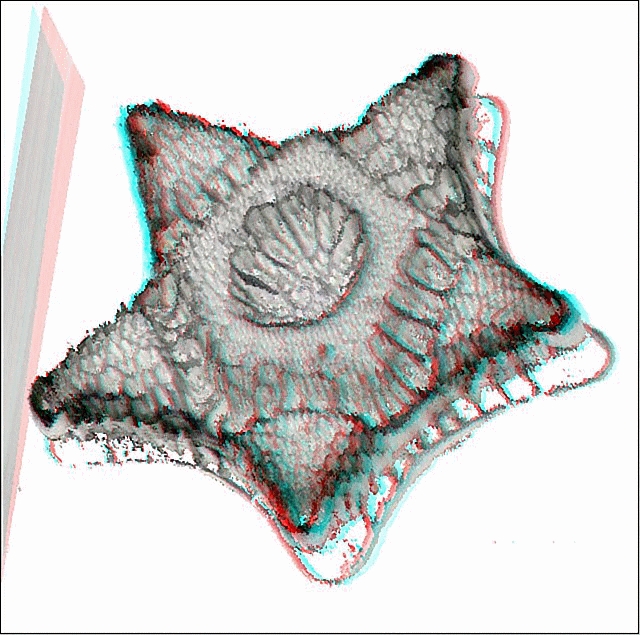

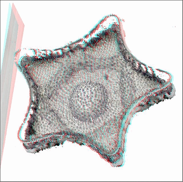

Hier zum Vergleich Anaglyphenbilder, die mit PICOLAY erzeugt wurden (Originalaufnahmen von Eberhard Raap!). Hologramm-Stacking, schräge Auf- und Untersicht nach Drehung um 180° .
Das passt zusammen wie zwei Zimtsterne Rücken an Rücken. Die Stereometrie ist korrekt, die Oberfläche rauh und ungeschönt. Bereiche am Rand, die im Stapel wegen Verdeckung keinen Kontrast liefern konnten, werden nicht ergänzt, aber die Unterkante fehlt nicht.

Hm, einerseits eine beeindruckend plastische Darstellung.  Andererseits ist das nicht die Oberflächenstruktur, die ich von einer Kieselalge erwarten würde.  Poren und andere Strukturen erscheinen in diesem Bild als glatte Flecken bzw. Bandmuster.  Ich habe diese Art nie im REM gesehen, würde aber vermuten, daß sie sich da doch recht anders gibt.  Wenn das so ist, dann hätten wir hier ein gutes Beispiel, wie Stacken nicht zu einem deutlicheren, sondern zu einem irreführenden Eindruck vom Objekt führen kann.  Wie gesagt, nur ein Verdacht. -- felix

Nach einer Neuaufnahme von 45 Einzelbilder nun in etwas anderer "Filterung" noch 2 Darstellungen. Ich vermute dass diese Bilder der Wahrheit etwas näher kommen.
Einstellungen bei HF : Methode A , Radius 4 , Glättung 1
Es zeigt sich bei der Aufnahme für mich sehr deutlich, dass eine exakte und gleichmäßige Tischverstellung extrem wichtig ist. Vielleicht starte ich noch ein Versuch mit 150 - 200 Einzelbilder.

deutlich besser! Die schwarzen Striche beginnen sich zu Stegen zu mausern und die Kreise gewinnnen Relief-Kontur.  Es bleibt allerdings die Wölbung (Objekt wirkt wie aufgeklebt auf eine Kugel). Das scheint mir ein systematisches Ding  zu sein. Dass es durch mehr Bilder im Stapel zu beheben sein wird, bezweifle ich. (Der von mir benutzte Raap-Stapel hatte nur 30 Bilder + 29 daraus von PICOLAY generierte Zwischenbilder)

ich habe das neue Stapelbild einfach mal in Graustufen konvertiert und finde, daß es so einen "realistischeren" Eindruck macht.  Es mag aber durchaus mein persönliches Defizit sein, daß ich farbigen Bildern von Kieselalgen nicht so recht etwas abgewinnen kann.

ich gebe zu, dass die reine Graustufendarstellung realistischer ist. Diese Farbdarstellung ist sicher nicht wissenschaftlich  ;D
Trotzdem die Frage, wieso kommen die Poren in diesen Gelbtönen? Brechungseffekte, Interferenzen?
Es wurde nur die Farbsättigung angehoben, keine sonstige Photoshop Farbmixtur eingebaut.
