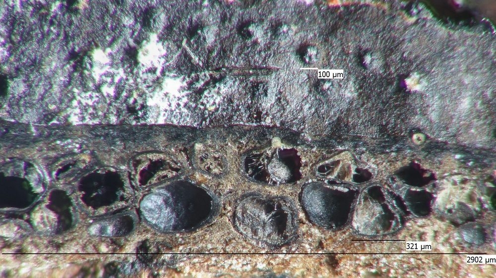

die Ostiolen von Diatrype stigma sollen nach RAPPAZ, im Gegensatz zu denen von D. decorticata, das Stroma nicht überragen. Wenn ich meine Bilder 4-6 anschaue, sehe ich die Ostiolen mal als Hügel und mal als Eindellung. Was sieht man denn nun wirklich?  :-[
Herzlichen Gruß
Peter Reil
Hallo Bernd,
nachdem Pilze nicht die Literatur lesen können, wissen sie manchmal nicht, wie sie sich verhalten sollen.  ;D

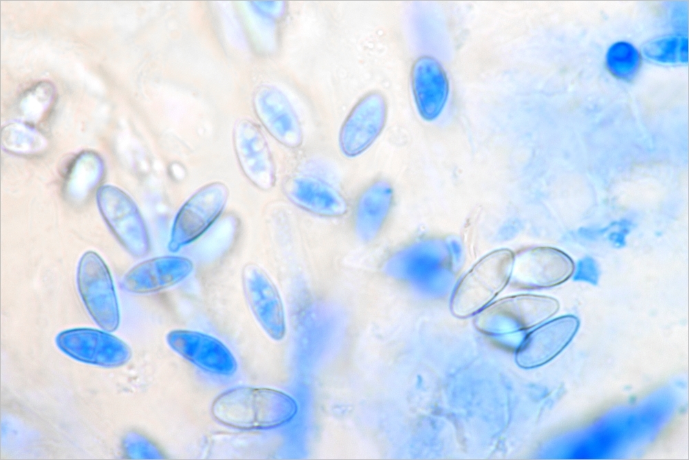

Hallo erstmal,
Zitat"schwarze Dreck an Holz"
es gibt auch "roten Dreck" :-) hier die Sporen von Nectrina cinnabarina (Zinnoberroter Pustelpilz)
a bisserl unscharf, war aber auch nur ein unbearbeiteter Schnellschuss mit dem Lomo Plan 100x 1,25 Öl (aber nicht mit Öl sondern Glycerin, putzt sich leichter ab). Größe ca. 4/13µ (der Maßbalken gehört zum 10x, sorry)
Hallo Wolfgang,
das werden die Konidien der Nebenfruchtform sein, die Du uns zeigst.

hoffe Du erlaubst, dass ich Dein tolles Doppelportait um das Innenleben der Nectria (Cosmospora, Dialonectria) episphaeria ergänze:
