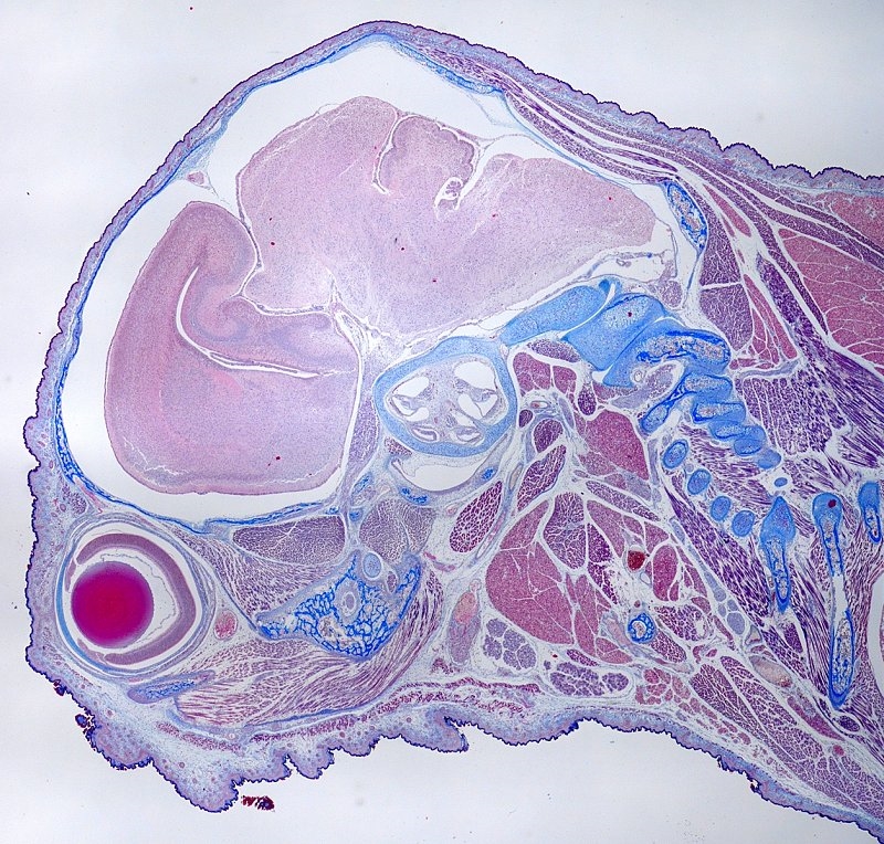

Mal wider was vom Maus.
Die Mauser wurden fixiert in Bouinse Flüssigkeit (Pikrinsäure 1,2% wässerig 15 ccm, Formaline 37% 5 ccm, Eisessig 99% 1 ccm).
Eingebettet in Paraplast und geschnitten mit ein Rotationmikrotom.
In die Übersichten sieht Mann in die Mitte das Innerohr (Cochlea)

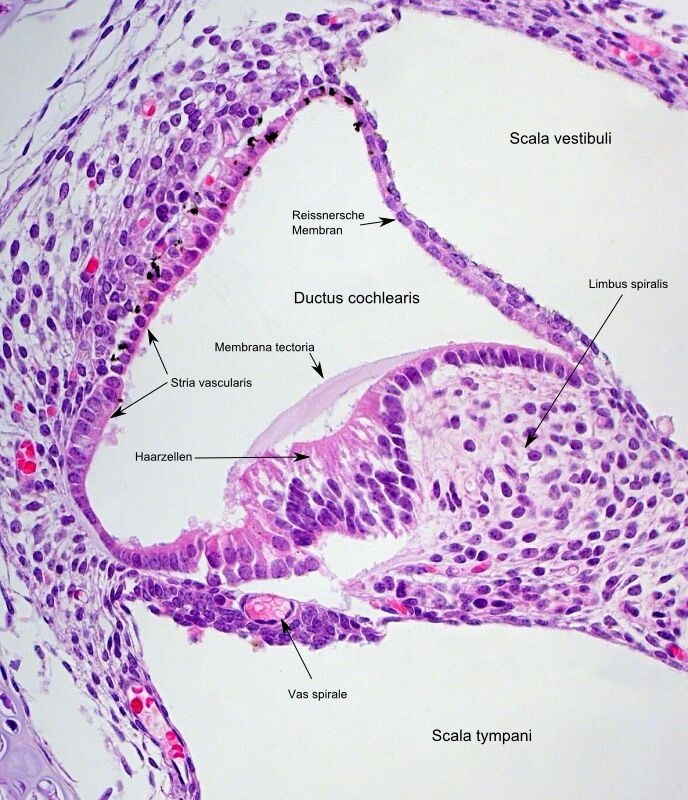

Meine Frage bezieht sich in Bild3. Mit verschiedenen Färbungen sind immer am gleiche stelle Kristalle? zu sehen!! Wer weiß was es ist und wie kann Mann es wegspulen?
Ausgangsmaterial
Bild1: Färbung Mallory 1900, stitch von 24 Bilder, Objektiv Leitz 2,5x
Bild2: Färbung H&E, stitch von 24 Bilder, Objektiv Leitz 2,5x
Bild3: Färbung Mallory 1900, Objektiv Leitz Fluotar 16x
Bild4: Färbung H&E, Objektiv Leitz Fluotar 16x
Bild5: Färbung Mallory 1900, Objektiv Leitz Fluotar 16x, Spinal Ganglion (links das Hirn, rechts das Innerohr)
Bild6: Färbung Goldner, Objektiv Leitz Fluotar 25x, In die Mitte Knochen mit Blutzellbildung. Links und Rechts quergestreifte Muskelzellen.
Viel Spaß beim anschauen, Ronald
