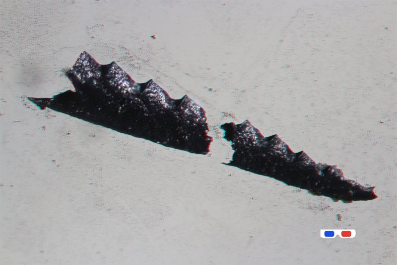

Hallo Florian und Dsb.,
ich habe in meiner Geschiebesammlung noch ein paar Stücken von dem Grünlichgrauen Graptolithengestein gefunden. Darin sind die Graptolithen als schwarze (kohlige?) Fossilien erhalten. Sie gehören zur Gattung Monograptus.
Noch gestern Abend habe ich ein kleines Stück in Salzsäure (ca. 10%) aufgelöst. Die Reaktion war heftigst. Nach wenigen Minuten schwamm schon ein von den CO2-Blasen nach oben getriebenes Fragment eines Graptolithen auf der Oberfläche, das ich herauspipettiert und auf einem OT mehrfach mit Leitungswasser gespült habe. Als es heute morgen getrocknet war, zerbrach es sofort bei dem Versuch, es etwas mit der Präpariernadel zu drehen. Dass ich dieses Fragment abpipettiert habe, war aber wahrscheinlich mein Glück, denn weitere Graptolithen, die zweifellos vorhanden waren, sind wohl von den Blasen zerlegt worden. Man muss da wohl etwas weniger brutal herangehen vielleicht mit Essigsäure oder einer stärkeren Verdünnung.

Und die 3-D-Version für die Rot-Cyan-Brille:

Phantastisch Gerd!
Dem schliesse ich mich an. So sahen die Exemplare aus, die wir in Plexiglas oder dergl. eingegossen damals in den paläontologichen Übungen zum Abzeichenen gereicht bekamen. Die Zickzacklinie kann man bei der Orientierung - auf der Seite liegend - natürlich nicht sehen, dazu müsste man die äusserst fragilen Reste drehen können. Und am besten auch noch Aufhellen, aber wie? Bzw. welche aus einem Kalk nehmen, wo sie nicht so stark inkohlt sind, wenn es denn solche Vorkommen gibt. Eigentlich müsste im A.H. Müller so etwas drinstehen.
Immerhin, jetzt muss ich das eine Stück nicht mehr herausssuchen, abfotografieren und hier einstellen, denn es sieht genauso aus wie deins, Gerd. Ich war mir nur im Unklaren, ob die Kalke aus zum grünlichgrauen Graptolithengestein gerechnet werden, oder nur die feinkörnigen Sandsteine/Schiefer.

Ich habe alle 7 Teilbände des A.H.MÜLLER Lehrbuch der Paläozoologie und da sind sehr schöne Beispiele drin, die übrigens auch aus Geschieben von Boltenhagen gewonnen wurden. Was vielleicht in dieser Beziehung wichtig ist: Die Graptolithengehäuse sind zweilagig aufgebaut, wobei die zweite Lage erst relativ spät gebildet wird. Um den Aufbau der ersten Lage gut studieren zu können, braucht man sehr jung verstorbene Gehäuse. Die erste Lage ist die mit den konzentrischen Halbringen die sich sich an einer Zickzacklinie verzahnen. Diese ist auch relativ transparent, während die zweite Lage undurchsichtig und in Längsrichtung gestreift ist. Ich meine eine Andeutung der konzentrischen Halbringe in der Innenseite der Öffnungen gesehen zu haben, was aber auf den Fotos nicht wirklich zu erkennen ist.

Da bin ich mir nicht so sicher, ob das wirklich der Grund ist. Ich habe eher den Verdacht, dass das organische Materiel inkohlt ist, also nur noch der Kohlenstoff übrig geblieben ist. Ich meine mich zu erinnern, auch schon bräunliche Graptolithen in dem Gestein gesehen zu haben. Vielleicht wären die besser geeignet.
