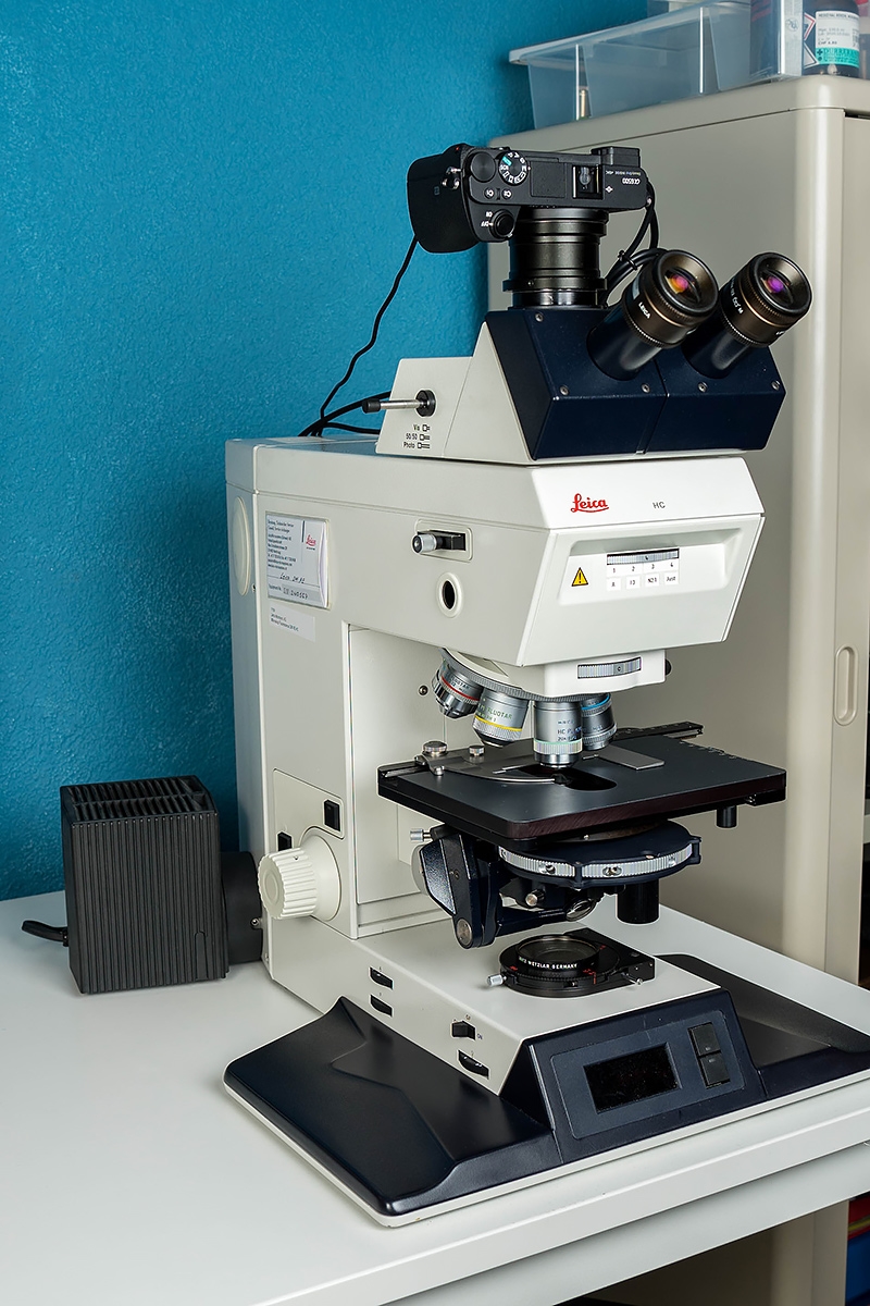

Leica DM R
Beim Leica DM R handelt es sich um eine Mikroskop-Reihe mit einem Grundstativ, welches dank der Modularität mit vielen verschiedenen Komponenten ausgestattet werden kann. Mein Mikroskop ist mit DM RE angeschrieben und heisst so, weil es eine elektronische Fokussierung (Motorisierter Tisch) hat(E). Dazu später mehr. Das Mikroskop ist ziemlich gross und schwer (Stephan hat auch so eines und seines mal gewogen, rund 40kg).

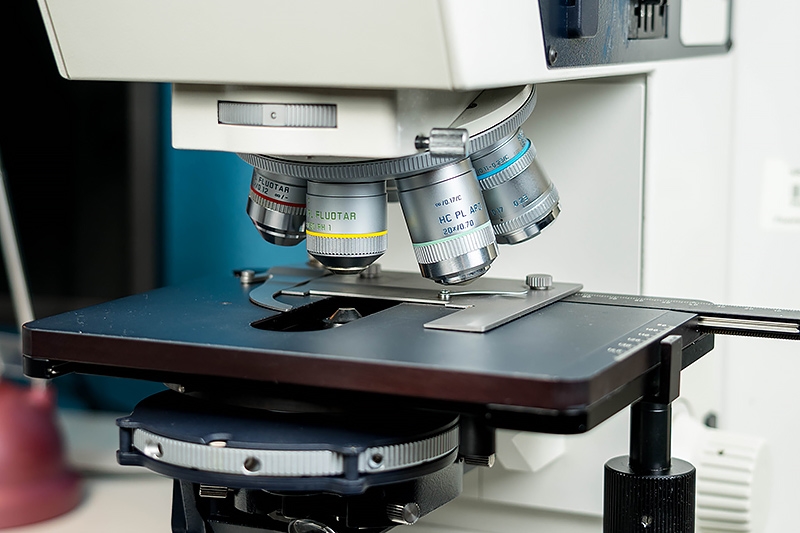

Objektive
Ich habe den 7-Fach Revolver. Dieser ist bestückt mit folgenden 6 Objektiven:
  • Leica HCX PL FLUOTAR 100x/1.3 Oil PH3
  • Leica PL FLUOTAR 40x/1.00 Oil PH3
  • Leica HCX PLAN APO 40x/0.85 CORR (Deckglas-Korrektur)
  • Leica HC PL APO 20x/0.70
  • Leica HC PL FLUOTAR 10x/0.30 PH1
  • Leica PL Fluotar 5X/0.12
Die Trocken-Objektive PLAN APO 40x CORR, PL APO 20x und PL Fluotar 5x habe ich später dazugekauft (Ebay).
Kommentare zu zwei Objektiven
Das Leica PL FLUOTAR 40x/1.00 Oil PH3 wollte ich ursprünglich veräussern. Es hat sich aber gezeigt, dass es sehr praktisch ist, wenn neben dem 100x Oil ein kleineres ebenfalls mit Öl vorhanden ist, wenn einem (und das passiert öfters) die Protisten entwischen. Oder man erneut vom 10x (welches auch mit Öl auf dem Deckglas dank genügend Abstand gut verwendet werden kann) auf 40x und dann auf 100x wechselt.
Vom Leica HCX PLAN APO 40x/0.85 CORR bin ebenfalls sehr angetan. Dank des Deckglas-Korrekturrings lässt sich der Kontrast auch bei nicht optimaler Schichtdicke regulieren und man erreicht auch so sehr konstrastreiche Ergebnisse. Der Ring ist zwar nicht mehr 100% leichtgängig, lässt sich aber trotzdem gut nutzen (Gebrauchtkauf).
Es ist noch eine 7. Position frei auf dem Revolver für ein 63x. Da fehlt mir aber erstens noch das DIC Prisma E (wenn wer eines hat, bitte melden) und das Budget. Ausserdem könnte ich mich noch nicht entscheiden zwischen Trocken oder Öl. Auch APO oder Fluotar bin ich nicht sicher. Aber es eilt nicht, obschon ich ein 63x wahrscheinlich gut brauchen könnte, da ich heute das meiste mit dem 100x oder dem 40x fotografiere. Wenn wer hier Inputs hat, gerne.
Phasenkontrast
Ich habe für die Objektive 10x, 40x Oil und 100x Oil die Möglichkeit Phasenkonstrast zu nutzen, tue dies häufig mit dem 10x.

Das Mikroskop verfügt über ein Binokular mit Phototubus, mit Strahlenteiler. Wählbar 100% Foto, 100% Beobachtung oder 50% beide. Es ist ein Fotostutzen mit einem Leica-Schwalbenschwanz-Anschluss vorhanden. Ich kann mit einer Ofenrohr-Adaption direkt das Zwischenbild ohne Zusatzoptik auf eine APS-C Sony A6500 Kamera abgreifen.
Den Adapter habe ich mir von einer Firma fertigen lassen. Die Parfokalität zwischen Okularbild und Kamerabild musste ich aber noch mittels Einsatz der Metallfeile am Adapter «einschleifen». Jetzt passt es aber sehr gut für die Objektive 20x – 100x. Mit den anderen fotografieren ich wenig, und wenn, kann ich die Schärfe über die Kamera regeln.
Als Kamera habe ich von anfänglich Sony A7 auf die Sony A6500 gewechselt. Auch die A6300 oder A6400 hätten es getan, weil ich den Bildstabilisator nicht benötige. Ich kam aber günstig zu einer gebrauchten A6500. Der Sensor wird sehr gut ausgeleuchtet und die 24 MP bringen im Gegenzug zu den ca 10 MP bei der Sony A7 (APS-C-Modus) noch etwas mehr Bildqualität.
Um die Hände frei zu haben, war es zwingend nötig einen Fusstaster für die Kameraauslösung zu beschaffen. Damit kann man nun sehr gut die Viecher im Okular verfolgen, fokussieren und gleichzeitig mit dem Fuss die Kamera auslösen. Ohne Fusstaster wäre dies unmöglich für mich.
Zusätzlich ist ein Netzadapter für die Kamera vorhanden (Akkus laden ist mühsam) und ein HDMI-Kabel an einem 30Zoll 4k Monitor verbunden. So kann ich auch am Monitor das Live-Bild in 4k Auflösung präsentieren. Das sieht schon sehr schön aus, wenn die Kids mal mitschauen möchten.

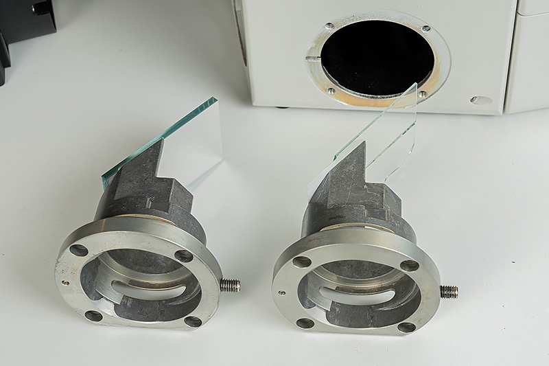

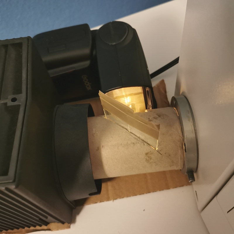

Erste Blitz-Adaption
Alle meine Bilder werden geblitzt, auch Statisches. Anfänglich hatte ich den Blitz zwischen hinterem Lampenhaus und Gehäuse eingespiegelt. Dabei einfach eine Kartonröhre verwendet und dort zwei Objektträger im 45 Grad Winkel eingesetzt.
Dies funktionierte erstaunlich gut. Ich konnte aber nur mit 1/16 Blitzleistung beim 40x und 1/4 Blitzleistung beim 100x im DIC blitzen. Das war mir zu viel Blitzenergie, wegen der Abbrenndauer des Blitzes. Auch war die normale Beleuchtung nicht mehr optimal, da dazwischen ja die Röhre war und die Abstände nicht mehr stimmten. Obschon ich keinen wirklichen visuellen Unterschied feststellen konnte, wenn das Blitzhaus direkt am Gerät hängt, oder die Röhre dazwischen war.

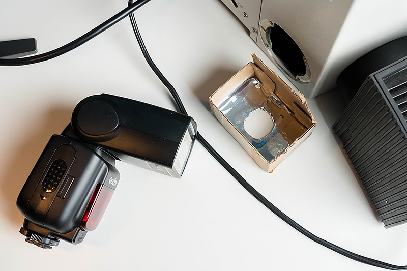

Aktuelle Blitz-Adaption
Ich hatte auch Kontakt mit Herr Stahlschmidt, welcher mir einen Blitzwürfel oder die Adaption eines Leica Blitzkasten anbot. Der Leica Blitzkasten ist wohl fast nicht aufzutreiben. Und den Blitzwürfel wollte ich nicht unter dem Tisch. Ich bin aber noch im Kontakt mit Herr Stahlschmidt, und es ist sehr lieb von ihm, dass er hier unterstützen würde. Hut ab!
Aktuell habe ich meine Adaption nun geändert: Da das Leica DM R für das Durchlicht hinten zwei Lichthäuser-Eingänge hat, habe ich mich entschieden den Blitz bei einem dieser Eingänge einzuspiegeln und den anderen mit dem normalen Lichthaus zu verwenden. In der normalen Ausstattung wird das Halogen-Lichthaus im 45 Grad Winkel montiert und im Gehäuse ist ein Spiegel drin, welcher das Licht dann in den Strahlengang lenkt. Vom Auflicht her habe ich noch einen zweiten Lichthaus-Adapter mit Spiegel, den ich aktuell nicht brauche. Ich habe daher meinen Mut zusammengenommen und diesen Spiegel entfernt und durch zwei Objektträger ausgetauscht.
So kann ich nun von gerade hinten den Blitz direkt einspiegeln und das Halogenlicht kommt immer noch von der Seite über die Objektträger in den Strahlengang.
So erreiche ich etwas 30% vom Halogenlicht, das reicht aber für alle Kontrastverfahren in der Helligkeit immer noch grosszügig aus.
Da das Blitzlicht nun direkt in den Strahlengang leuchtet, ist dieses viel stärker. Ich habe es noch mit einem Karton mit einem Loch «fokussiert», welcher innen mit Silberfolio ausgekleidet ist.
So kann ich nun mit DIC je nach Einstellung beim 40x mit 1/128 bis 1/64 Leistung blitzen und beim 100x mit 1/32 bis 1/16. Ich stelle dabei den Blitz auf 200mm ein, dann ist er noch etwas mehr fokussiert. Das alles bei ISO100 und bei 1/160 Blitzsynchronzeit. Mit dieser Blitzleistung ist es sogar möglich mit Blitz mehrere Bilder pro Sekunde zu schiessen.
Die Einstrahlung des Blitzes direkt in den Lichtgang, ohne Kollektorlinse ist sicher nicht optimal (Da hat mich Herr Stahlschmidt darauf hingewiesen) und «unköhlerlig». Da verschenke ich wahrscheinlich etwas. Daher ist diese Blitzadaption wohl nicht die finale Lösung, die Bildergebnisse sind aber eigentlich gut. Ich weiss nicht, wieviel besser es noch werden würde, wenn z.B. beim Blitz eine Kollektorlinse ergänzt würde.

auch ich gratuliere Dir zu Deinem Mikroskop und Deiner Blitzlichtlösung, wobei ich den Vorteil von zwei Objektträgern gegenüber einer einzelnen Glascheibe nicht nachvollziehen kann. Stört denn der Spalt im Zentrum des Beleuchtungsstrahlenganges nicht? Eine Planglasscheibe in der Größe 75x50mm sollte sich doch beschaffen lassen.

Also die zwei Objektträger, anstelle einer Glasscheibe haben überhaupt keine Vorteile, das ist eine reine Verlegenheitslösung da es das einzige war, was rumlag :). Eigentlich wäre ein halbdurchlässiger Spiegel optimal, so 30%/70%. Wo kann man sowas auf Mass bestellen?

Teilerplatten bekommst Du in verschiedenen Größen und Teilungsverhältnissen bei Edmund Optic oder Qioptic aus Göttingen. Das sind auch meine Bezugsquellen.
