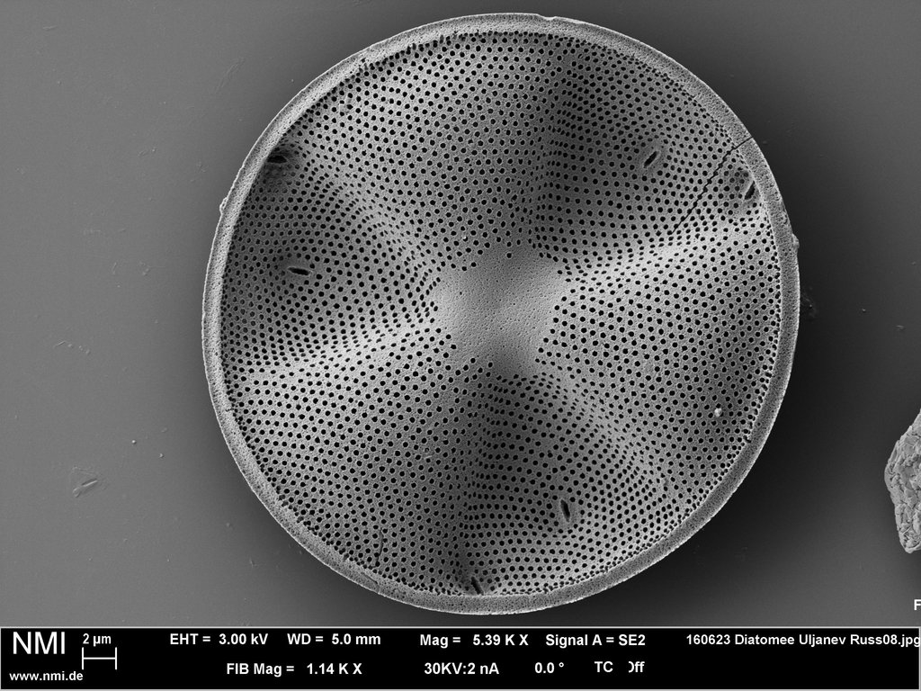

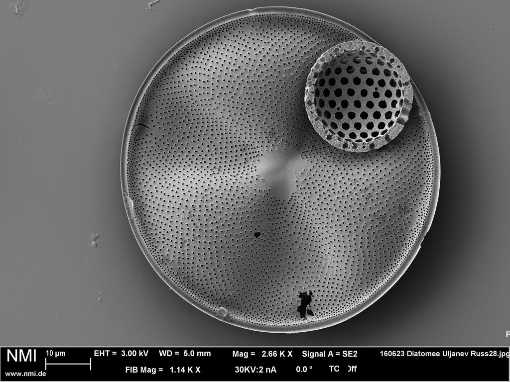

ich füge hier mal zwei REM Bilder ein, welche Wilfried freundlicherweise gemacht hat aus einer Probe von Uljanov. Ich gehe davon aus es handelt sich um die gleiche Species oder eine sehr ähnliche.
Das zum Thema Artefakte....
lg
Hallo Anne,
ich denke wirklich nicht, dass es sich um die gleiche Spezies handelt. Bei Michaels Exemplar sieht man in den 3 aufeinander folgenden Schärfeebenen sehr deutlich, dass es 3 erhabene Areale gibt, die nur von rechts schmalen Furchen getrennt werden, während Deine Beispiele 6 fast gleich breite Areale aufweisen, die abwechselnd erhaben oder vertieft sind. Auch sieht man ja an Hand der Einzelaufnahmen, dass die Stacheln keine Staking-Artefakte sind.
LG Gerd

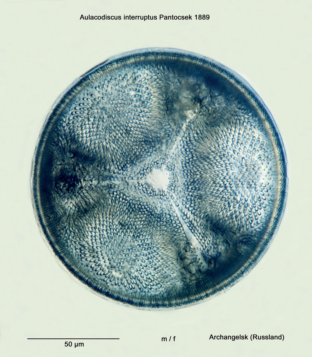

Das ist vermutlich eine Aulacodiscus (ev. Interruptus oder weniger wahrscheindlich Kellerii)
http://www.buczko.eu/Pantocsek/newtaxa/Aulacodiscus%20interruptus%20n.%20s%20copy.jpg
Liebe Grüsse
Päule Heck
#14
ich glaube, es handelt sich um eine Aulacodiscus interruptus  :)
Ein Foto aus meinem "Archiv" :
Päule
