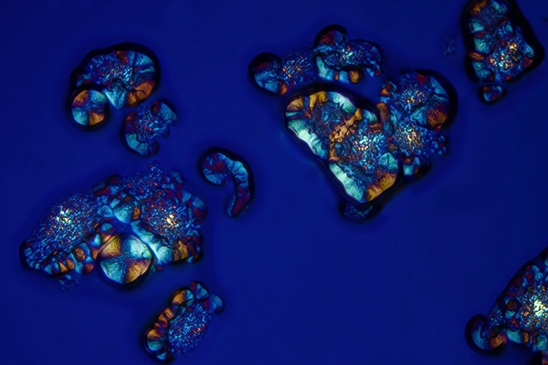

nicht nur DIK, auch Phasenkontrast kann manchmal schön sein....finde ich.  Diese Aufnahmen sind mit - aus heutiger Sicht - kameraseitig vergleichsweise vorsintflutlicher  "Low Tech" entstanden: Nikon Coolpix 995 mit Periplan 10x / 18 Br. - Okular am Mikroskop mit Leica Plan Apo 40 / 0.75 Ph2, ohne Blitz.
..und noch eins  ;)
Nochnmikroskop
