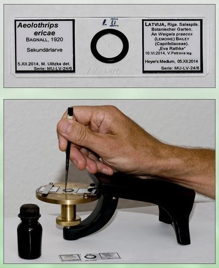

Verwendung Asphaltlack
Hier ein Rezept zum Anmischen von Ringlack von Dr. Manfred Ulitzka, eine tolle Seite
Schellack
Er verwendet selten Immersionöl - glaube ich zumindest.
Mit der Lackringdrehscheibe bin ich nicht glücklich geworden. Habe 10 für den Verein aus England bestellt(Brunel Microscopes Ltd) und nur eine war brauchbar.
