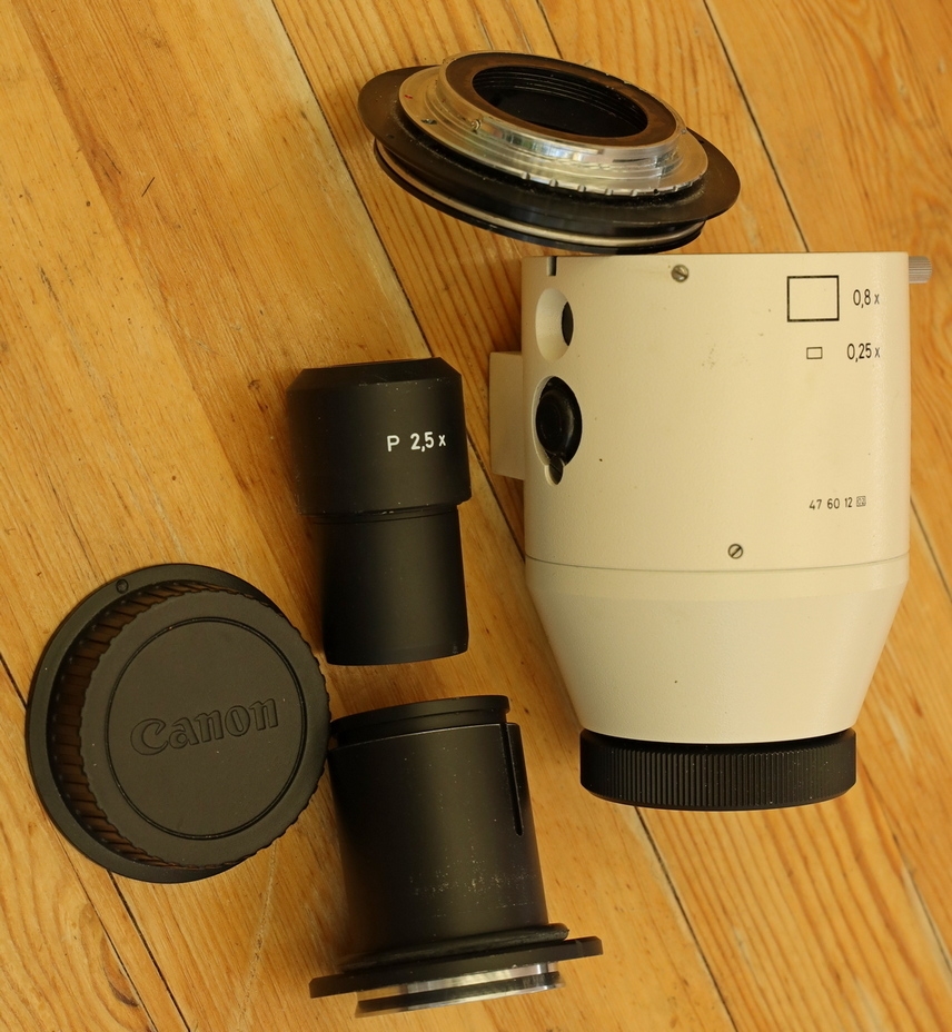

Bild 1 : der Winkeltubus. Ich glaube, das Drehrad links (nicht auf dem Bild) ist die Betram-Linse? Wofür ist der große Hebel? Immerhin funktioniert hier alles.
Bild 2 : der Kondensor. Scheint mir ein Interphako-Pol-Kondensor zu sein. So eine goldene Linse habe ich noch nie gesehen. Auch kenne ich von Jena diese Klapplinse nicht. Wofür ist die? Nur für hohe Beleuchtungsappertur? Sowohl die Phasenblenden als auch die Interphako-Teile sind ja für 0,9 gerechnet und würden damit gar nicht funktionieren. Der Polfilter läuft wieder wie geschmiert und "klickt" schön sauber in die Nullstellung ein. Der große Hebel klemmt noch. Wofür ist der?
Bild 3 : der Tubus rechte Seite. Was sind das für Teile? 1 sitzt fest, scheint aber nur eine Abdeckung zu sein. 2 läuft sauber, läßt sich heraus ziehen und darin ist ein Schieber, den man zwischen 0 und 45° schieben kann. Geht, aber was ist das?
Bild 4 : der Tubus von vorne. 3 läuft super weich, ein Lambda-Schieber? läßt sich von 0-6 einstellen. 4 sollte der Polarisator sein. Läuft sauber. 5 läuft auch sauber, aber was ist das?
Bild 5 : der Tubus linke Seite. 6 läßt sich leicht um 360° drehen, aber was passiert dabei? 7, 8 und 9 hängen fest. Was ist das und wie repariere ich das am besten? Sieht das nur so aus oder sollte sich 9 in Pfeilrichtung verschieben lassen? Hängt leider auch.

Bild 1: Hebel dient zum Einschwenken der Bertrandlinse => Drehung bewirkt eine Fokussierung
Bild 2: Hebel dient zum Einschwenken der Frontlinse.
Bild 4: Lambda-Schieber, drehbarer Analysator und wahrscheinlich ein Drehkompensator 6-Lambda nach Ehringhaus
Bild 5: was sich da nach vorne schieben lässt ist das Berek-Prisma.

Hallo Carsten,
herzlichen Glückwunsch zum Pol U Träger, dem aufwendigsten Träger der Mikroval Serie, für Pol im Auf- und Durchlicht (hast Du schon die Bedienungsanleitung?)
Das besondere am Pol U ist, dass es zwei Möglichkeiten für eine Auflichtbeleuchtung gibt: ein Strahlenteiler (wird mit 6 eingeschwenkte) und ein Prisma (wird mit 7 eingefahren) Vor- und Nachteile stehen im Beyer und würden diesen Post sprengen...
Diese Konstruktion erfordert verschiedene Positionen der Leuchtfeldblende, mittels 8 kann diese daher verfahren werden (9 bewegt sich dann; bitte nicht an 9 schieben, dafür ist die Mechanik nicht gemacht)
1 sollte die Öffnung der Leuchtfeldblende steuern, 9 (das sind zwei Rädchen) deren Zentrierung.
2 ist der Schieber für den Auflichtpolarisator (rein/raus + Winkel), Standardmäßig auf 0 zu stellen
Bild mit 3-5 zeigt den Block mit dem Analysator,
3 ist ein eingesteckter Kompensator, für näheres zieh ihn mal raus (mit sanfter Gewalt)
4 Winkelstellung des Analysators
5 sind zwei Teile: außen der Analysatorschaltring zum ein- und ausschwenken desselben, innen der Schaltring für einen Graufilter (der den Helligkeitsunterschied zwischen ein- und ausgeschwenktem Analysator ausgleichen soll)
Ich habe auch so ein Teil, zusammen mit den Aufsatz für den universellen Phasenkontrast bietet es die Möglichkeit, den Strahlengang maximal zu beeinflussen, das perfekte Spielzeug für optikbegeisterte...
Ich musste meinen Träger in ziemlich viele Einzelteile zerlegen, um wieder alles "gängig" zu machen, aber es hat sich gelohnt. Pol-Objektive sind übrigens nicht unbedingt ein Muss, bei CZJ waren das eh nur selektierte Normalobjektive - M19 Objektive für Unendlich sollten es aber sein. Und ob die Frontlinse des Kondensors noch per Hebel schaltbar ist, ist eher zweitrangig: die wird sehr selten gebraucht, das geht dann halt auch mal von Hand.
Viel Spaß beim Basteln, Fragen gerne
