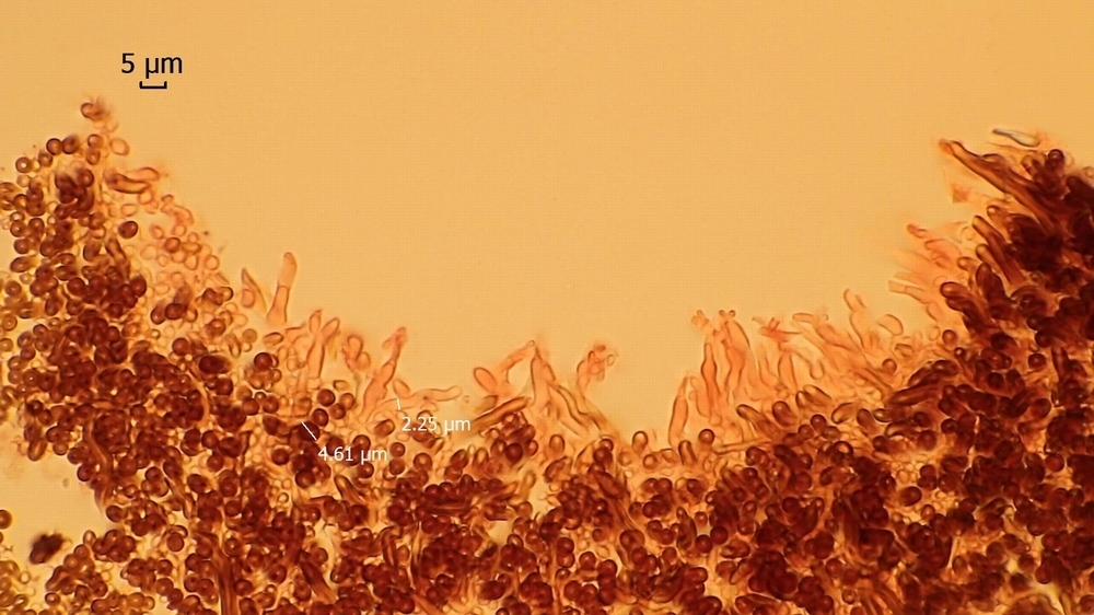

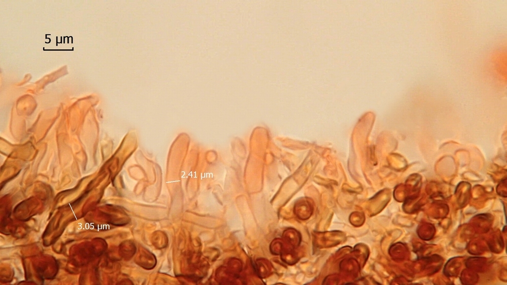

Das Hyphensystem ist dimitisch, mit 2-4 µm breiten, hyalinen Generativ- und 3-5 µm breiten, braunen, englumigen Skeletthyphen. Die beiden folgenden Bilder zeigen die Auskleidung der Poren. Da der Fund außerhalb der Sporulationsperiode stattfand und somit weder Basidien noch Sporen erzeugt wurden, und da der Tannen-Feuerschwann keine Hymenialsetae besitzt, sind nur die Enden generativer Hyphen zu sehen.
Bild 6 – Porenauskleidung: dünnwandige, hyaline generative Hyphen sowie quergeschnittene, englumige, braune Skeletthyphen.
Bild 7 – Porenauskleidung im Detail: 2-3 µm breite, hyaline, generative Hyphen (auch Cystidiolen?) und 3-4 µm breite, englumige, braune, meist quergeschnittene Skeletthyphen.
