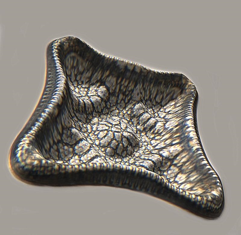

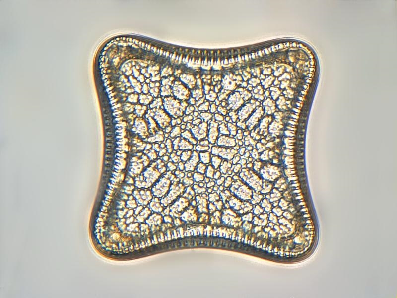

Amphitetras ist gut bekannt und oft abgelichtet. Aber ist es nun die Innen- oder Außenseite der Schale ?
Kräftiges stacken und eine leichte  ;D Übertreibung der Höhen und Tiefen mit etwas Schieflage geben ein besseres Bild.
Also die Innenseite !

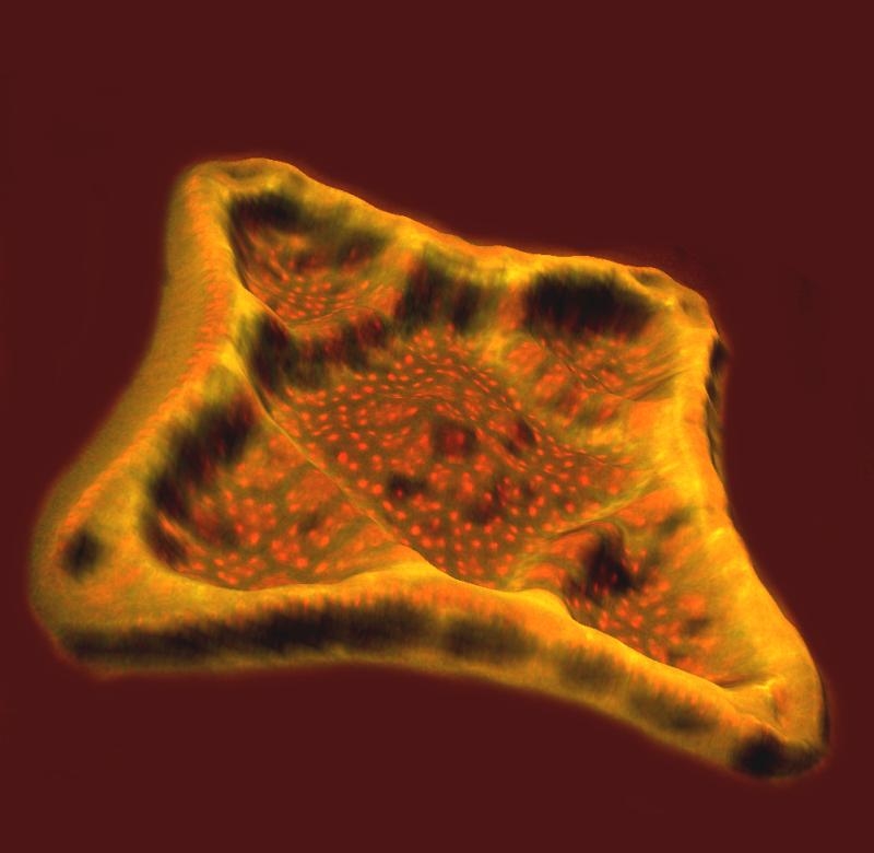

Und welche Informationen sind einer Probe noch zu entlocken? Mit Blauanregung der EPI-Fluoreszenz + rotem Durchlich, gepaart mit einem normalen DL kam diese buten Darstellung heraus. Sicher kein Bild für eine wissenschaftliche Zeitschrift  ;D
Die gelbe Farbe zeigt die Fluoreszenz, die roten Bildteile rühren vom Durchlicht.
Ganz exotisch dann die 3D Ansicht mit EPI-Fluoreszenz und Durchlicht.
Alle Aufnahmen mit CZJ Apo 63/0,95 , Kamera ImagingSource DBK41.
Für Nachahmer ! Die Fluoreszenz ist extrem schwach und eine empfindliche Kamera ist absolutes MUSS.

ZitatHoffentlich wird das neue Jahr nicht so exotisch wie diese Bilder.
Allen ein guter Jahresbeginn.
wenn es aber so schön wird wie Deine Bilder habe ich nichts dagegen einzuwenden!
Dir ebenfalls ein Gutes Neues!
Herzlich Klaus
das 2. Bild hat mich schier überwältigt - da braucht man gar kein 3D! Ich erlaube mir, es in meine Favoritensammlung aufzunehmen. Bitte weiter so im neuen Jahr!
das ist ja unglaublich!!!
Das 2. Bild hat ja wirklich das Zeug dazu, mein "all-times-favourite" zu werden.
Es ist ja unglaublich, welche Informationen Du den im Durchlicht  "platten" Diatomeenpräparaten entlockst. Wenn ich bedenke, dass es noch gar nicht so lange her ist, dass Du Dich überhaupt mit dem Stacken beschäftigst - Du hast es ja fast zur hohen Kunst entwickelt!
wimeisrhi
man kann sich dem Urteil der anderen Forumsmitglieder nur anschliessen. Fast wie im REM.
Wilhelm Meister
