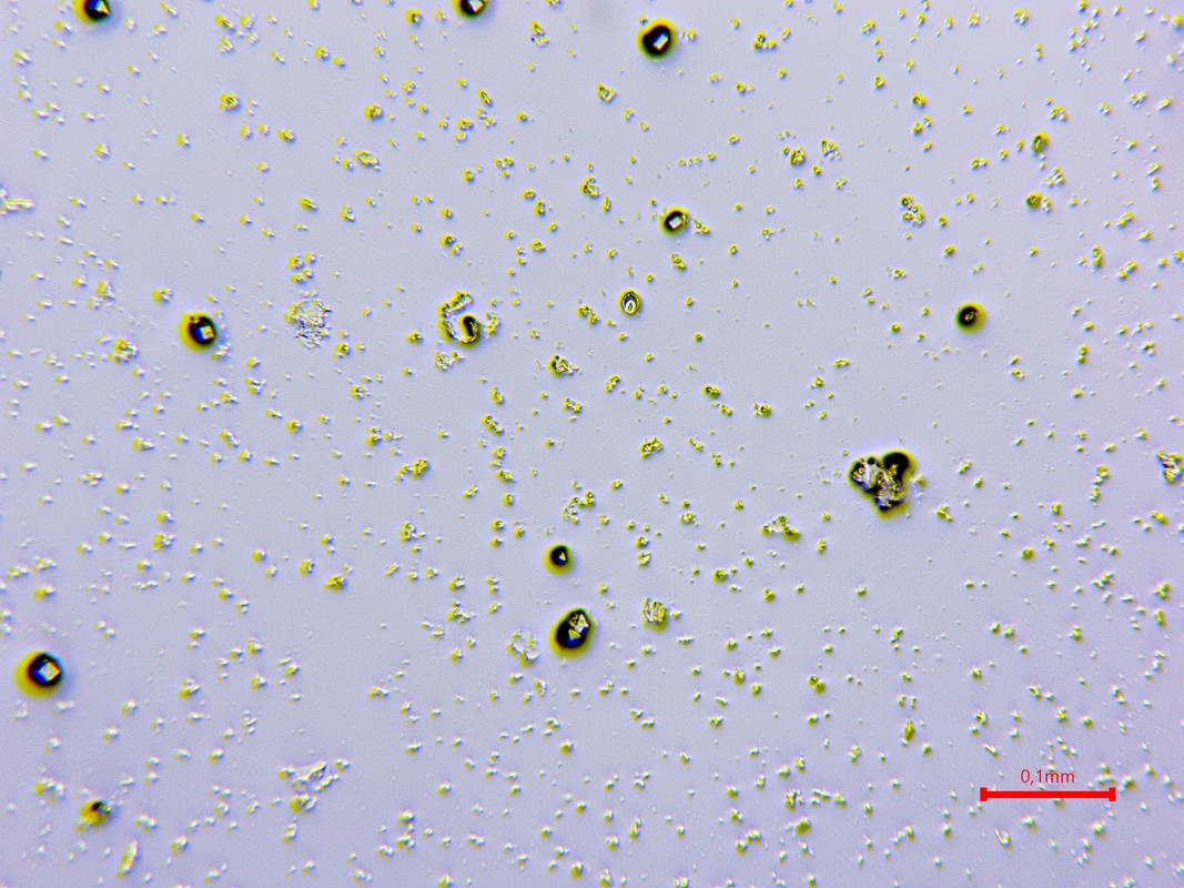

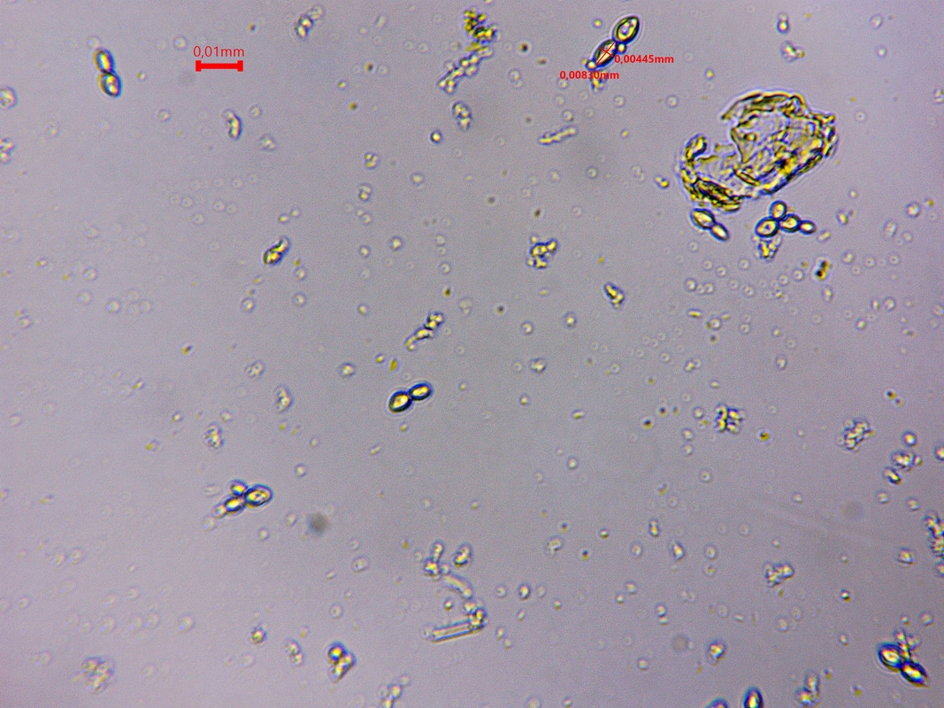

Im folgenden sehen Sie einige Aufnahmen eines alkoholfreien Biers (Bio) in Durchlicht.
Vielleicht kann jemand das eine odere andere darin bestimmen. Vorallem die meist verketteten "Eier" würde mich interessieren.

die "Eier" würde ich für Hefezellen halten, was bei Bier ja naheliegend wäre  ;)
Gruß vom Klaus
,,Ich weiß, dass ich nichts weiß"
Und gern per Du.
Mikrokosmos
Das ist einleuchtend, und passt auch von der Größe.
Vielen Dank Klaus für Deine Hilfe.

Hallo Hubert,
die "Halos" in Bild 1 lassen mich drauf schließen, dass Du ohne Deckglas gearbeitet hast... das wird natürlich nix ;-)
Ich hab mal welche mit Lugol behandelt und in Eukitt eingebettet, da sieht man dann etwas mehr :-)

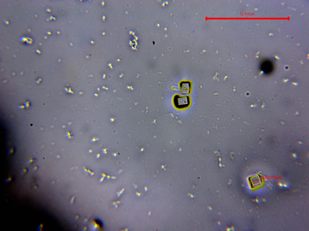

Hallo Hubert,
die kleinen Quadrate im letzten Bild sehen aus wie Salzkristalle. Hast Du das eintrocknen lassen?

Lumi
Die Quadrate können Kieselgurrückstände sein. Bier wird mit Kieselgur filtriert, und wenn kein
Sterilfilter (Schichtenfilter wie bei der Weinfiltration auch) nachgeschaltet ist, dann können sich
durchaus kleine Kieselgurpartikel und Minihefen "durchschleichen", ist ja auch nichts giftiges.
Im Wein könnte man Zellulosefasern vom Schichtenfilter finden, gerne mal eine Gegenprobe
machen, ist aber auch nichts giftiges.
Wieviel Schneckenanteil im Spinat ist nochmals erlaubt?
Franz
Hallo Hubert,
das müsstest Du ja vielleicht noch wissen: War das ein "normales" (gefiltertes Bier) oder ein naturtrübes. In letzterem sind natürlich immer reichlich Hefen drin, im ersteren nur die "durch gerutschten". Aber dafür sollte es im naturtrüben keine Diatomeenschalen-Reste (Kieselgur) geben. So viel Salz, dass es so schön auskristallisiert, das wäre eigentlich schon ein wenig komisch, aber die Form erinnert mich daran.
LG Gerd
Lumi
Wenn das Salzkristalle sind, dann können es Rückstände von Verkrustungen/Verkalkungen sein,
die beim "Sterilfahren vom Schichtenfilter" durch Dampf oder Heißwasser entstehen können.
Diese Filter werden meist "Rückgespült" um die Standzeit der Zellulose-Filterschichten zu
erhöhen.
Mikrokosmos
Hallo zusammen!
Richtig Wolfgang, ich habe ohne Deckglas gearbeitet, da meine Deckgläser sowas von dreckig sind und nicht mal mit 99,9% Alkohol zu säubern sind. Keine Ahnnung was das ist, vielleicht habt ihr ja Reinigungstipps?.
Gerd, nein richtig eingetrocknet war das ganze noch nicht, aber beim Mikroskopieren geht mit der Zeit natürlich etwas von der Flüssigkeit verloren. Und es handelt sich um trübes Bier.
