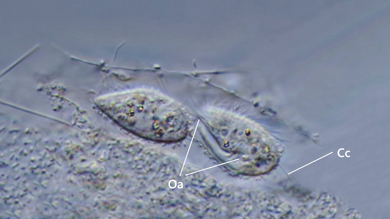

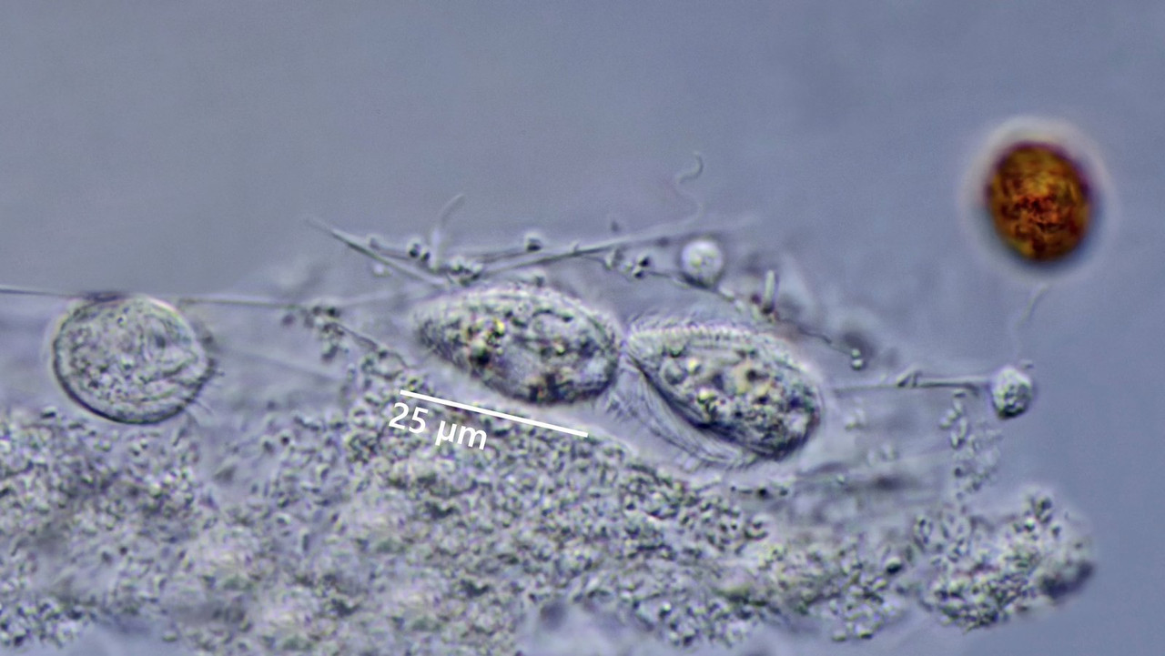

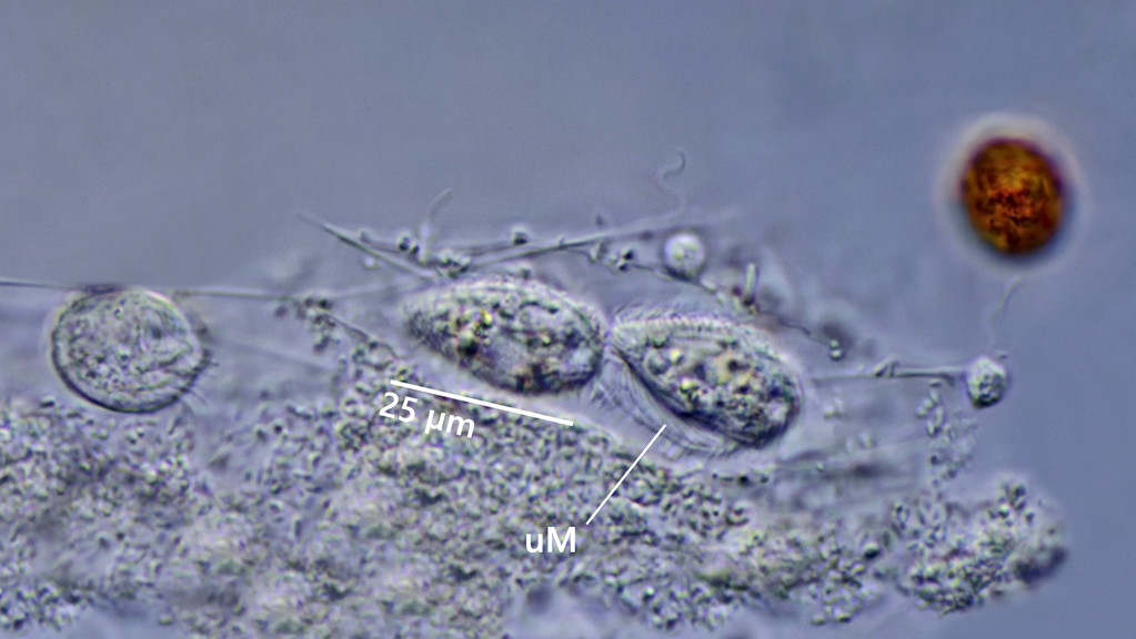

ich möchte mal einen ersten Versuch für einen kleineren Ciliaten starten.
Er stammt aus einer schon Monate alten Kultur von einem Feuchtwiesengraben mit etwas Moos.
Etwa einmal im Monat habe ich sie mit ein paar Krümel getrockneter Rübenschnitzel gefüttert, sodass eine polysaprobe Kahmhaut entstanden ist, in der sich u. a. viele Chilodonella, Trithigmostoma und Flagellaten aufhalten.
Diese Oberflächenhaut nehme ich von Zeit zu Zeit mit dem Deckglas ab.
Gestern fand ich am Rand eines Bakterienflockens zwei für mich neuartige Ciliaten, nach Abgleich mit Foissner Bd 3, S. 271ff wahrscheinlich Pseudocohnilembus pusillus.
Die beiden Ciliaten befanden sich in einer Art Tasche relativ ortsfest und drehten sich nur langsam um ihre Längsachse. So konnte ich sie mit dem 100x Panachro fl im DIK des Jenaval Kontrast relativ gut beobachten.
Die Größe betrug ca. 25-28 µm, die Form war nach vorne zugespitzt (Frontalplatte nicht erkennbar), hinten abgerundet. Es waren sehr flexible, lange Cilien festzustellen. Besonders auffällig erschien der große Oralapparat, der sich über etwa 2/3 der Körperlänge hinzog (länger als bei Foissner), mit einer deutlichen, undulierenden Membran. Die zwei Kanten zeigen möglicherweise die von Foissner beschriebene Doppelmembran an. Die Exemplare waren ziemlich vollgefressen, der Makronucleus saß mittig und die kontraktile Vakuole terminal. Eine lange Caudalcilie scheint für diese Art typisch zu sein.
Die drei Bilder habe ich an meiner Nikon Z7 mit 1/64 Leistung geblitzt und nach Bearbeitung nochmal zugeschnitten.
Mit der Bildqualität bin ich an meinem Jenaval (noch) nicht ganz zufrieden. Irgendwie wirken die Fotos im Unterschied zum Okularanblick etwas unscharf und flau, trotz Blitz und stark reduziertem Pilotlicht. Dadurch ist man schnell geneigt, die Bilder in Kontrastierung und Schärfung zu übersteuern.

Kritik und Anregungen, sowohl was die Bestimmung als auch die Bilderstellung anbelangt, sind sehr erwünscht.
Viele Grüße KlausZ

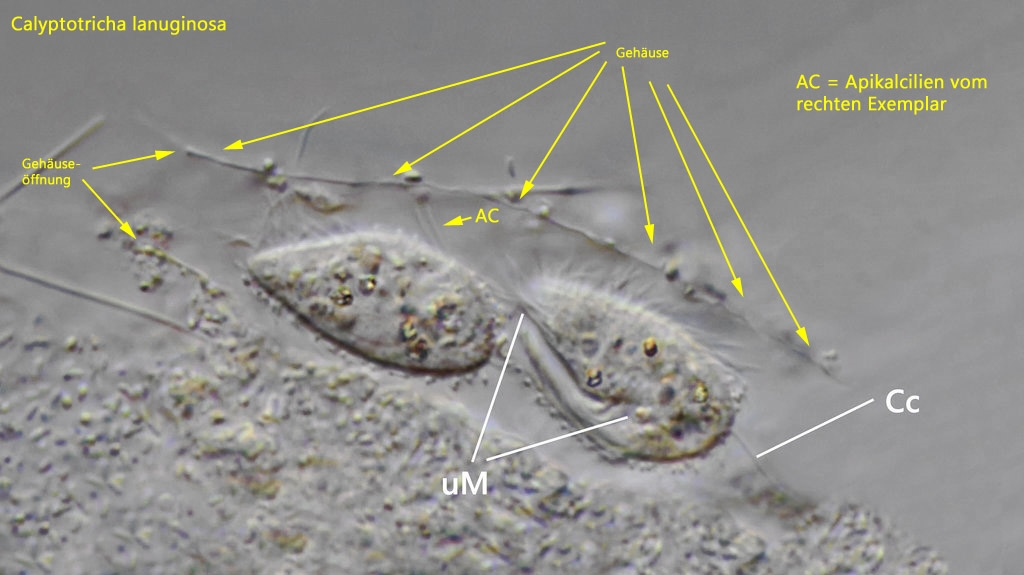

tut mir leid, wenn Du mit der Response des Forums auf Deinen Beitrag unzufrieden bis. Aber ich behaupte mal, dass es nur wenige Forumsmitglieder gibt, die Dir in diesem Fall weiterhelfen können.
Der gezeigte Ciliat ist nicht Pseudocohnilembus pusillus, sondern Calyptotricha lanuginosa. Zum einen ist die UM für Pseudocohnilembus zu lang. Aber das wichtigste Kriterium ist das Gehäuse, in welchem sich die beiden Exemplare (nach einer Teilung) befinden. Diese Art von Gehäuse baut nur Calyptotricha. In der Mitte des Bildes sind zudem zwei Cilien zu sehen, bei denen es sich um die Apikalcilien (AC) des rechten Exemplares handeln könnte. Ich habe mir erlaubt, eines Deiner Bilder zu beschriften:
Calyptotricha lanuginosa findest Du auch in einem früheren Beitrag von mir:
https://www.mikroskopie-forum.de/index.php?topic=24717.0
Generell kann ich Dir empfehlen, vorerst einfachere, größere Objekte zu wählen. Die Zuordnung von kleinen Ciliaten < 50 µm kann schwierig sein.

Mir ist das Merkmal des zu langen Mundfeldes auch schon aufgefallen.
Das Gehäuse habe ich zwar bemerkt, hielt es aber für eine Art Bakterientasche.
Ich hatte mich schon mit Stephan per Mail ausgetauscht, der eine Lembus-Art (nach Kahl) vermutete. Mein Exemplare waren aber viel zu klein.

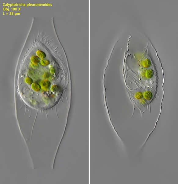

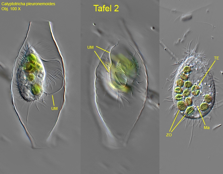

PS: Ich sehe gerade, dass Du den Beitrag in Calyptotricha pleuronemoides umbenannt hast. Dein Fund ist aber Calyptotricha lanuginosa (ohne Zoochlorellen). Für meinen Bildvergleich 0,9/1,4 haben ich nur deshalb Calyptotricha pleuronemoides (mit Zoochlorellen) verwendet, weil ich keine Fotos von C. lanuginosa mit Kondensor 1,4 habe.
